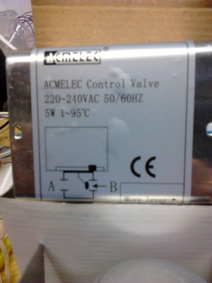

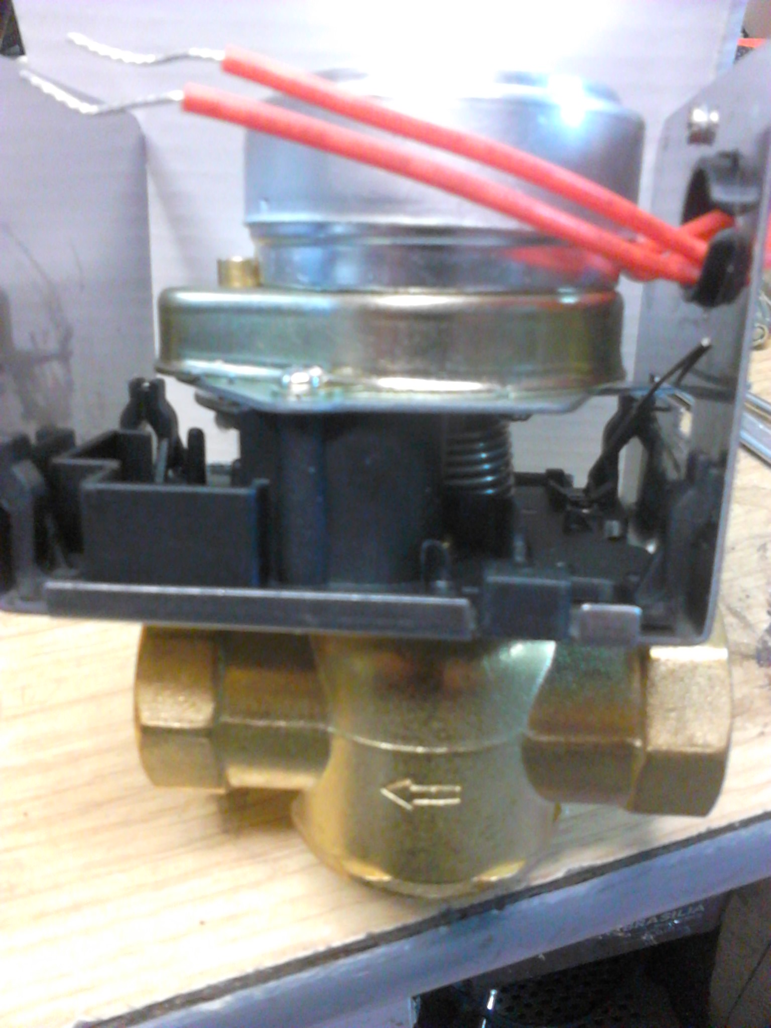

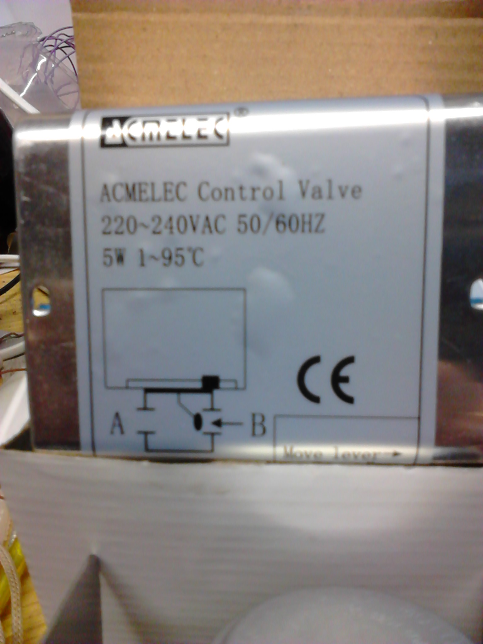

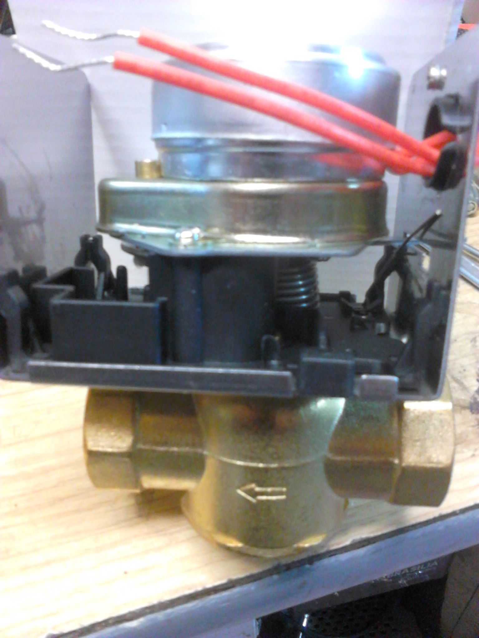

kalin72 написа: да сложа ето това:Баш!
което да е вързано към помпата на бойлера, и когато тя спре, този магнет винтил да затваря.
idunno написа:Докато ти отваря вентила и през това време помпата работи след 2 месеца ще пишеш тема - Защо ми изгоря помпата.Грундфоса изгаря поради съсвсем други причини. Проектиран е така, че дори и турбината да не се върти, не изгаря . Трите минути, необходими за отвярянето на клапана не му се отразяват по никакъв начин
