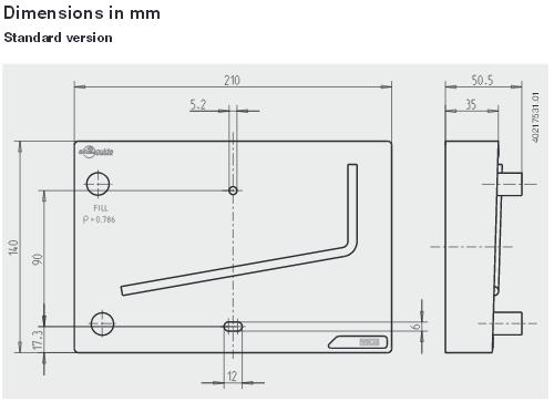

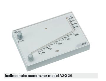

В учебника по физика има няколко формули и като ги приложиш се получава тази машинка.
Ahmakov - специалист
С това е по лесно.

Мери се с маркуч от система или подобен прозрачен. Сгъваш го на буква U и единия край пъхаш в една тапа на комина в която има 2 дупки. Едната е с диаметър плътно по маркуча, а другата 10% от диаметъра на комина. Сипваш около 20см вода в него без мехурчета и мериш разликата по U-то - 1мм =10Pa. За по голяма точност първо прекарай през маркуча малко тънко машинно масло и го издухай хубаво. Така повърхността на водата ще е изпъкнала.
