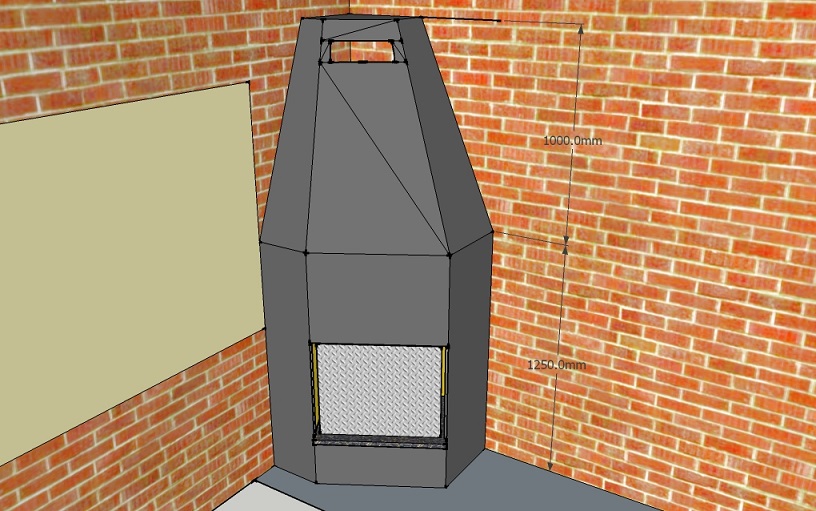

Я да попитам за тази декомпресационна камера дето чета. Моето було няма да стига тавана, а ще седи на 25см от него. Решетките ще са почти в най-горната част на булото. Т.е. тази декомпресационна камера не ми е нужна.
Но дали тези 25см между тавана и булото са достатъчни? На картинката по-горе се вижда гредореда, тези 25см са от тавана на камерата до най-ниският край на гредите.
Също не се вижда, но отворите за топлият въздух излизащ от камината са два - единят е към стаята на гърба на камината. Всеки е 15х30см. В другата стая долу също има отвор през който камината да взема студен въздух от и от там. Та в тази друга стая решетката е сложена директно върху дървената ламперия. И не знам дали да не мисля разни изолации между ламперията и решетката (различни от алуминиевото тиксо), че да не стане проблем с дървената ламперия. Съвети?
