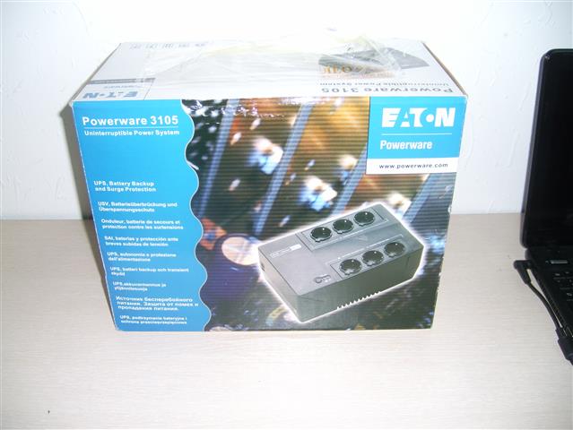

Най-добре си вземете един нов UPS. Този пристигна днес на цена 104 лв. Не е нормално като спре тока и в къщата да настава паника. Организирайте си нещата така, че като спре тока единственото нещо, което трябва да направите, да е затварянето на въздушните клапи, за да започне да гасне камината или котела. При мен нещата са нагласени така че UРS-а да поддържа помпата поне 10 часа на пълна мощност на помпата, а ако е на І-ва скорост 20-25 часа.

имаме юпс , но май без акумулатор не работи, а бяхме забравили да го закачим
откъде в пловдив мога да си купя този.100лв са нищо
поне за следващия сезон
VLADO66 - майстор
Трябва ти UPS за отоплителна инсталация http://www.technogamma.org/contacts.php
