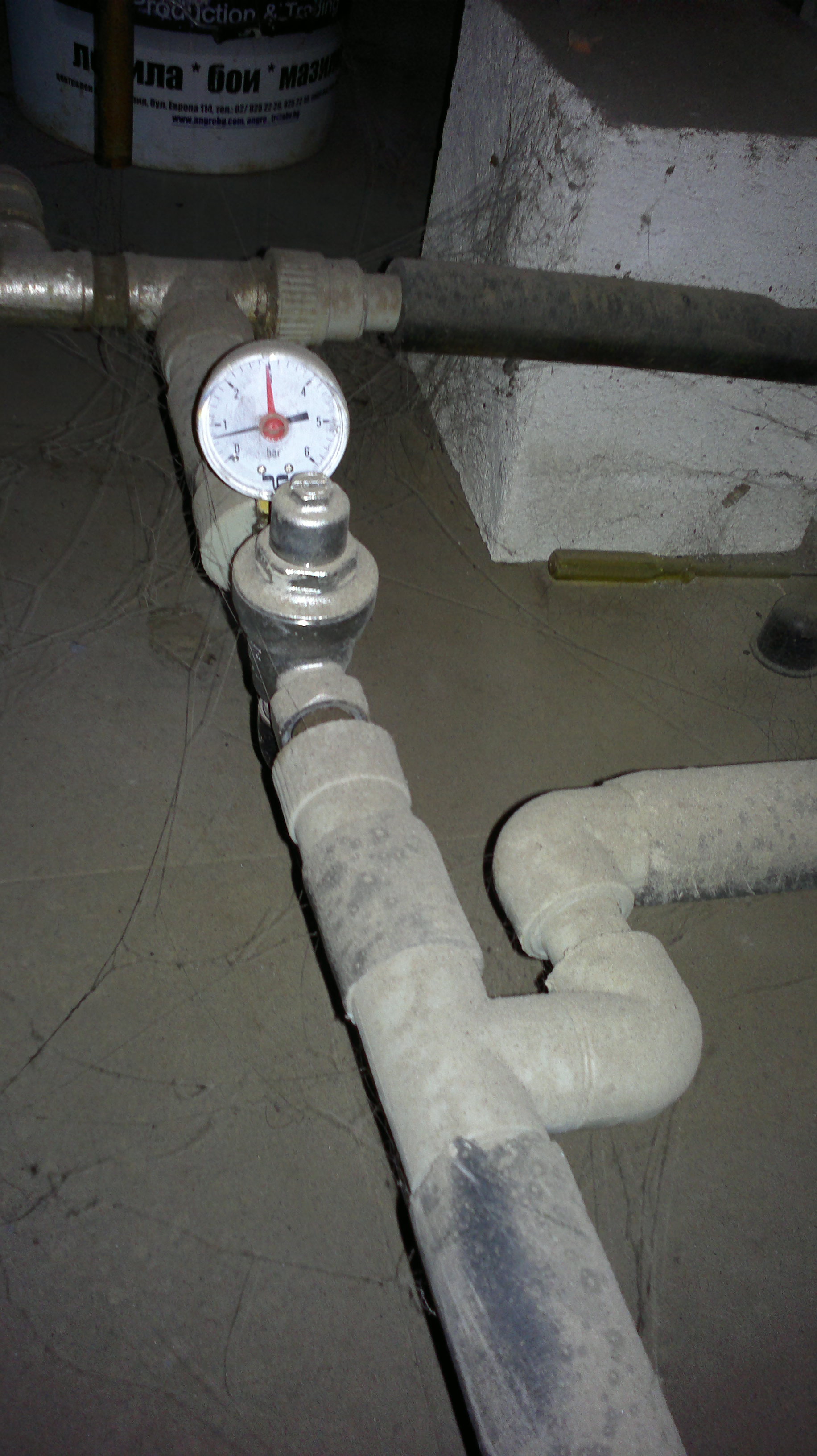

Изгаси котела и помпите ги спри,не ги разкачай,източи системата и премери налягането на разширителния съд с манометър за въздух.Вентила трябва да се намира отторе или отдолу на РС и е същия като на автомобилните гми.Напомпваш до 1.4-1.5 бар. и пълниш системата до 1.2 бара.
VLADO66 написа:Помпите ги спри,не ги разкачай,източи системата и премери налягането на разширителния съд с манометър за въздух.Вентила трябва да се намира отторе или отдолу на РС и е същия като на автомобилните гми.Напомпваш до 1.4-1.5 бар. и пълниш системата до 1.2 бара.Помпите смятам да спра от предпазителя, който е за котелното помещение.
Измерването на налягането - става ли с помпата за автомобилни гуми или трябва манометър?

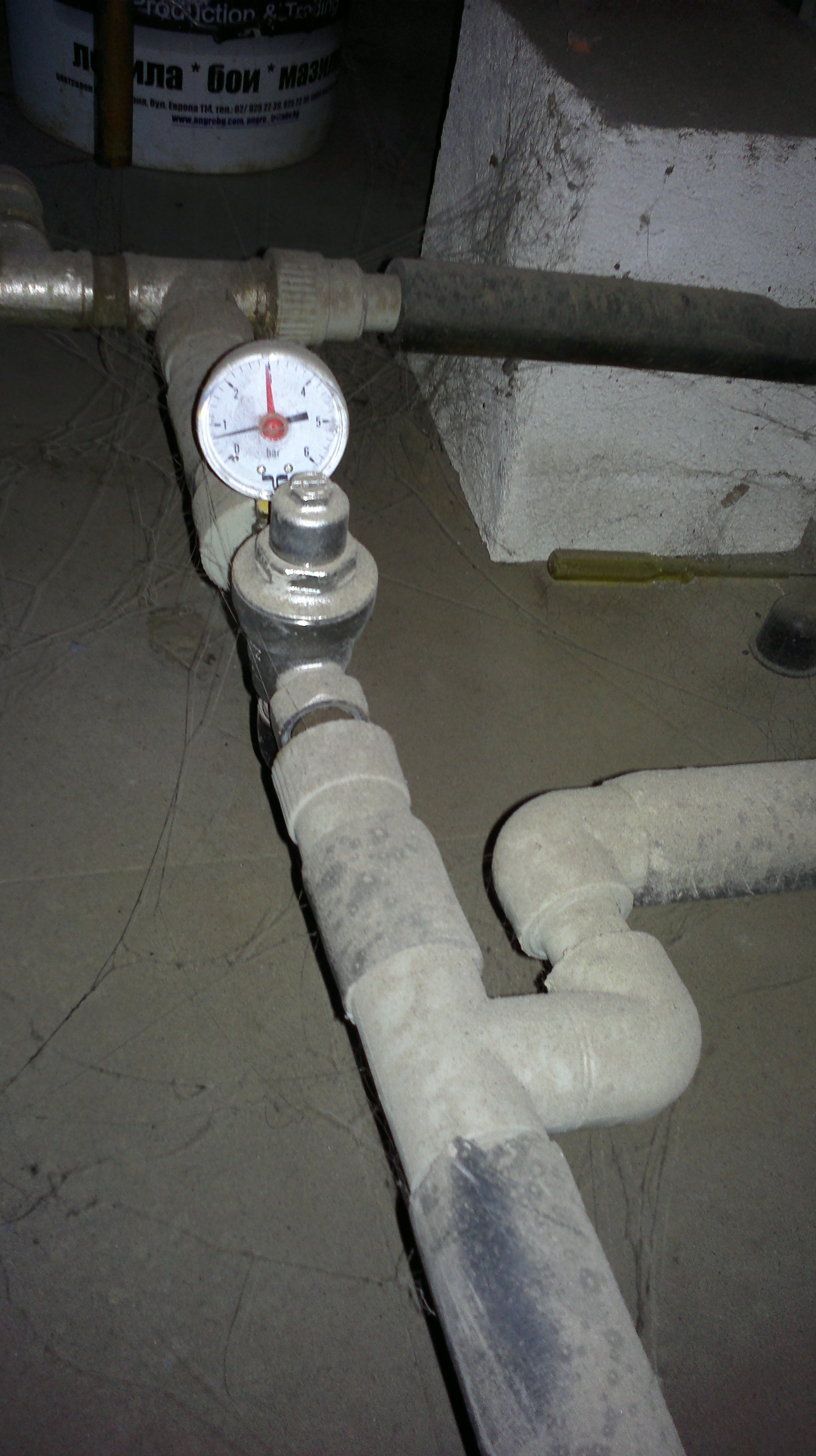

Напомпването на системата до 1.4-1.5 бара е по показанията на манометъра от снимката ли? И защо има две стрелки?
