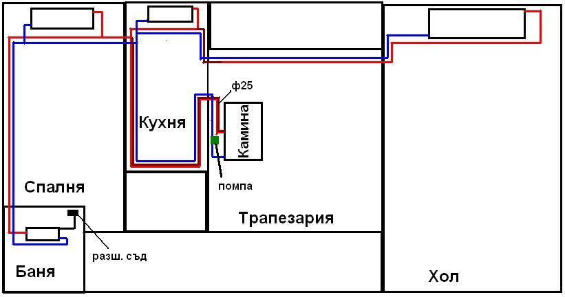

Радиаторите са различни. А това за двете разклонения не го разбрах. С 2 радиатора стават 2 разклонения ?
ПП А ако трябва да държа под 60 градуса в началото, трябва 1 час да стоя пред камината, че загрява бързичко.. :rolleyes:
nikolovvd - майстор
Представи си изхода от камината!
От него имаш едно Т-образно разклонение и получаваш два клона. На всеки един клон можеш да направиш по още едно Т-образно разклонение. По-нататък разклонения не се допускат.
Това правило може да се ползва при 4 броя еднакви радиатори, като магистралата - главната тръба от първото Т-образно разклонение трябва да е с по-голям диаметър от останалите - примерно Ф25, но и с Ф20 може да се постигне добър резултат. Тръбата от магистралата продължава до първото Т-образно разклонение, а от там към всеки радиатор се пуска Ф16.
Поддържането на сравнително ниска температура (по-малко дърва в камината) е като предпазна мярка. От личен опит знам, че за 10-15 минути температурата може да скочи от 60 до 95 градуса. Можеш да намалиш до минимум входящия въздух, за да си осигуриш бавно горене на дървата и достатъчно време за настройка на радиаторите.
Още със запалването на камината включи помпата, за да може да почнеш от по-рано с настройките. Голяма играчка е, но като стане е кеф!

Така правилно ли ще е ? И номера с регулирането на притока на водата ще свърши ли работа след като са различни радиаторите ?
ПП А да кажем използвам старата схема но с изключен радиатор в кухнята ?
nikolovvd - майстор
При всички положения ще се наложи да настройваш от кранчетата, за да изравниш съпротивленията. Ако си обърнал внимание, в първото ми мнение в темата ти,
nikolovvd написа:
Дай информация за всеки радиатор и равномерно ли се нагряват всички.
поисках информация за радиаторите - вид, брой ребра и височина на глидера, за да си изясня къде какво се случва.
Ако решиш да преработваш инсталацията си, по-добре я направи какато ти препоръчаха колегите. И аз бях направил моята инсталация по твоя начин когато бях с камина, но изкара само една зима така. От камината излизаше Ф25 до първото разклонение. От там Ф16 за близкия и далечния радиатор.
След като видях недостатъците, още следващата година я преработих и сложих котел.
