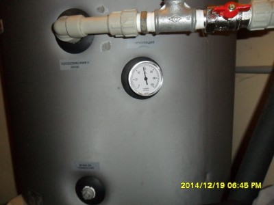

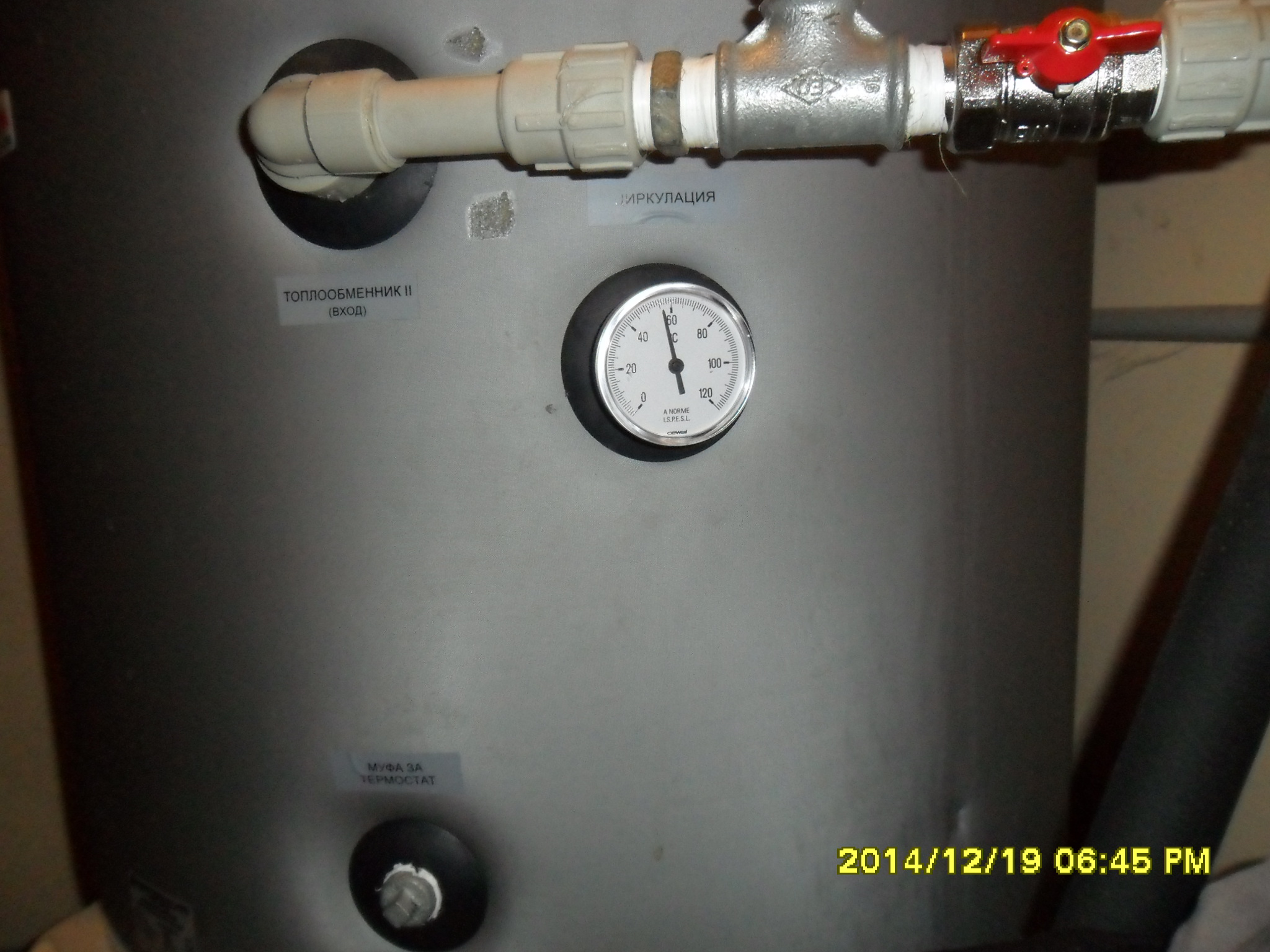

Когато затворят термоглавите остава само бойлера и всичко отива там,часове може да работи така и докато отвори термоглава.Така че няма никакви загуби на вятъра,топла вода трябва да има винаги.Може да топлиш и само една стая дори и само банята,като може да задоволи даже и най капризните клиенти.
Ето къде точно влизат двата киловата
А сега да видя пак ли ще търсите под вола теле

Последно с котел Торч бойлерът горещ ли трябва да е или трябва да се държи студен за да служи като буфер? По моите разбирания (и така го изпълнявам) бойлерът винаги трябва да е с предимство, т.е. той винаги трябва да е горещ - ти сам казваш, че топла вода трябва да има винаги. Е, като е горещ - питам къде отиват киловатите за часове работа на котела със затворени термоглави?

Вие тия графики изобщо гледате ли ги и ако да то изобщо разбирате ли какво означават тия всички драсканици
Да поясня вместо красен.На графиката се вижда че котела работи на 2 кв по десетина минути като най дългото е било към 20 мин,след това е имало консумация от термоглави.И тъй като надявам се не сте забравили че бойлера при него е отворената точка то след като отвори термоглава/и тръгва студена вода към котела но и идва и топла вода от бойлера.В този момент бойлера служи като буфер и отдава и помага на котела.Няма отдаване на топлина без да има изстиване,така бойлера не е съвсем пълен.Това че часове може да работи така за зимния ден със слънце не е баш като да не се включват термоглави.Другото нещо е че от тези 2 кв произведени от горелката не значи че 2 кв влизат в бойлера-една част не се усвояват от ризата и заминават през комина,друга част загуби по трасето трета част неусвоени от серпентината тъй като температурите са почти изравнени.Незнам защо отново и отново трябва да се обясняват такива елементарни неща.

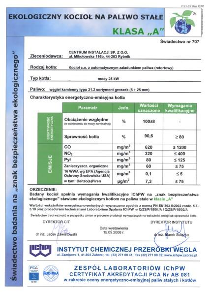

krasen1 написа:n.ganev качвам една графика да се види че котел торч никога не гаси при всякакви температури работи,без буфер без СТ,в случая от -3 до +10 градуса.Всяко гасене е преразходна гориво.Колко пъти твоята система угасна за това време?Никога с котел на твърдо гориво не можеш да постигнеш КПД като на пелетен котел,ако можеше то втория няма да бъде измислен.Ще те помоля да напишеш твоята система колко пари струва със всички подобрения по нея,дали пали и работи с ЮПС.Всичко това го пиша за да излезе истината,защото в друга тема се дават мешки с париПриятелю,никога не казвай нещо в което не 100%сигурен.Това са официални изследвания на ЧУГУНЕН котел направени от независим център.Не знам в България дали изобщо някой може да го направи.Когато Ерато и Грейко И ТОРЧ МИ ПРЕДСТАВЯТ ТАКОВА НЕЩО ,ще им повярвам и ще се замисля дали да си го купя.Но когато мога да си купя от всеки един магазин в Европа и котел и контролер и горелка и то на цени които са конкурентни на тези на българския производител,познай какво ще избера.Знам ,че темата е доста дискусионна ,гаранции ,подръжка ,сервиз.Ако с нещо смяташ че съм те обидил,извинявай!
Прикачен файл:Прикаченият файл Без име.png вече не е достъпен

Можем да си спорим до утре кое е по-добре - тлеене, топлене на комина с 2кВт или загасване и после палене наново при нужда. Това си е строго индивидуално за всяка инсталация. КПД не търсим, то е ясно. Аз исках да видя КПД на този "компактен" котел при максимална мощност, някой може ли да помогне?
