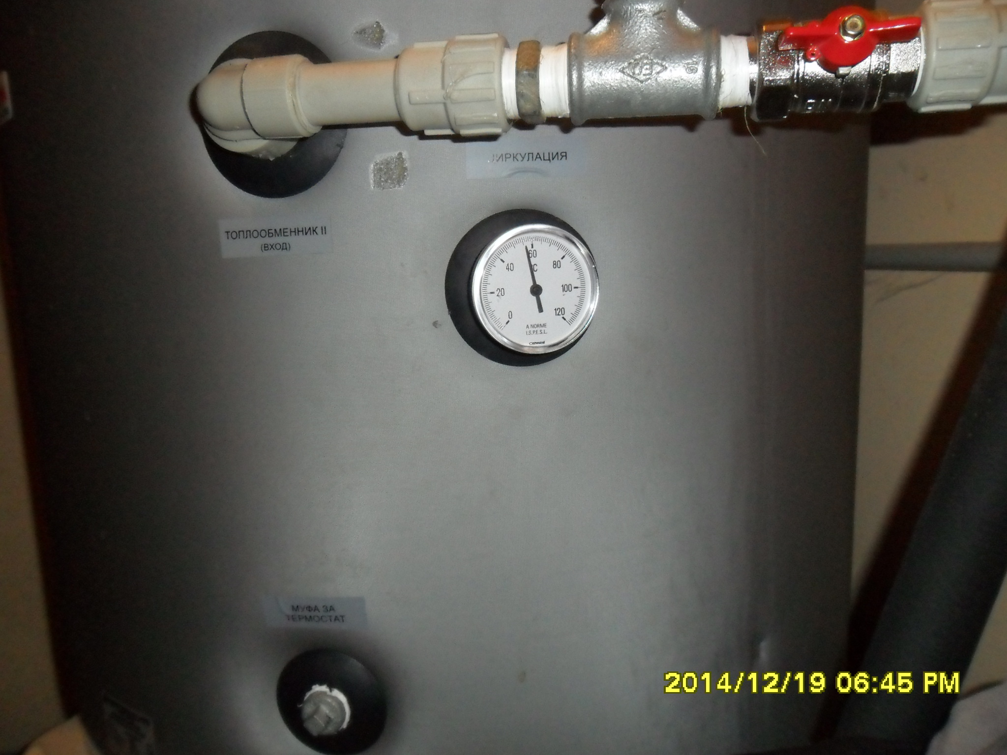

Когато затворят термоглавите остава само бойлера и всичко отива там,часове може да работи така и докато отвори термоглава.Така че няма никакви загуби на вятъра,топла вода трябва да има винаги.Може да топлиш и само една стая дори и само банята,като може да задоволи даже и най капризните клиенти.
Ето къде точно влизат двата киловата

Последно с котел Торч бойлерът горещ ли трябва да е или трябва да се държи студен за да служи като буфер? По моите разбирания (и така го изпълнявам) бойлерът винаги трябва да е с предимство, т.е. той винаги трябва да е горещ - ти сам казваш, че топла вода трябва да има винаги. Е, като е горещ - питам къде отиват киловатите за часове работа на котела със затворени термоглави?

Да поясня вместо красен.На графиката се вижда че котела работи на 2 кв по десетина минути като най дългото е било към 20 мин,след това е имало консумация от термоглави.И тъй като надявам се не сте забравили че бойлера при него е отворената точка то след като отвори термоглава/и тръгва студена вода към котела но и идва и топла вода от бойлера.В този момент бойлера служи като буфер и отдава и помага на котела.Няма отдаване на топлина без да има изстиване,така бойлера не е съвсем пълен.Това че часове може да работи така за зимния ден със слънце не е баш като да не се включват термоглави.Другото нещо е че от тези 2 кв произведени от горелката не значи че 2 кв влизат в бойлера-една част не се усвояват от ризата и заминават през комина,друга част загуби по трасето трета част неусвоени от серпентината тъй като температурите са почти изравнени.Незнам защо отново и отново трябва да се обясняват такива елементарни неща.
