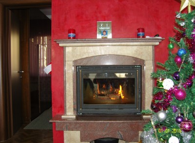

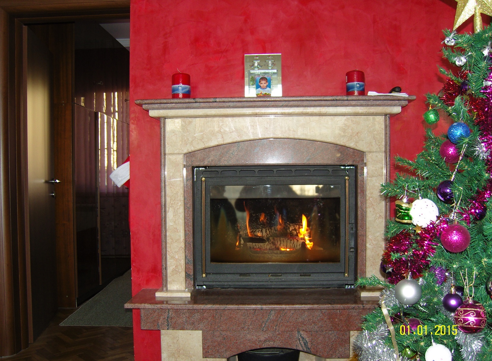

Няма начин да не се цапа стъклото каквито и дърва да горите ,каквото и да е стъклото с тази разлика ,че с мокри дърва стъклото се цапа много по-бързо !Няма начин иска си периодично почистване !Аз моето го чистя на 2 седмици веднъж ето с този препарат се чисти много лесно Който иска да гледа живия огън и да му е кеф ще чисти стъкло
Ето моето стъкло е чистено точно на 25.12. т.е. преди 7 дни като камината е спирла да гори само през ноща за около 6-8 часа на денонощие не гори
