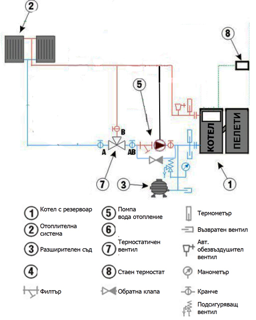

Едното не пречи на другото. Особено при преоразмерени радиатори има голям смисъл от смесителен вентил преди отоплителната инсталация.

А може ли да се изпълни схемата само с една помпа да кажем Grundfos 25/4
LazarGanev
- "Велик майстор"
- Мнения: 15066
С 2 вентила не може с една помпа. С една помпа може ако има само термовентил на котела, но с 25/4 е трудно, тя трябва да поне 25/6

LazarGanev написа:С 2 вентила не може с една помпа. С една помпа може ако има само термовентил на котела, но с 25/4 е трудно, тя трябва да поне 25/6С помпа 25/6 или 32/6 може ли да се изпълни схемата при положение, че ще има около 70 м ф20 тръби и 5 радиатора панелни 3 по 4кW и 1 от 3kW и 1 от 2 кW. На много места четох за изчисляване на на мощността на радиаторите за определената стая на едно място смятат на квадратен метър на друго на кубичен метър, аз съм заложил на 120W куб.м

какъв ще е трипътния вентил? Това 120Вт/м3 е прекалено голямо презапасяване

LazarGanev написа:какъв ще е трипътния вентил? Това 120Вт/м3 е прекалено голямо презапасяванеВсе още не знам, тъй като не мога да намеря каква е препоръчителната връщаща вода към котела на GreenEcoTherm PELLETHERM V4.0 Long Time 18kW с горелка GP sc(self clean) самопичстваща V - пета генерация 18kW, може би ще е Termovar LK820 при температура на смесване 55 градуса Целзий
filmatoplo
- Мнения: 17842
с 1 помпа ползвайте вентил който след като отвори от към радиаторите -затваря байпаса, такъв модел има Херц.
