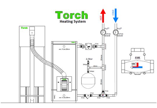

да имам и за сега на нея не съм монтирал глава и там става доста топло .според мен така не е много икономично и затова искам и там да сложа глава.казаха ми че се правело байпас който на определено налягане тоест ако всички глави са затворени ,от там мине водата.по този начин хем водата си се върти и е топла,хем няма опастност да се спука нещо.и затова питам:ако всички глави в даден момент са затворили напълно ,можели помпата да направи голямо налягане в системата ми и има ли нужда от този байпас.ако ДА как се прави.благодаря предварително ще почерпя :partyman: :partyman: :partyman:
Това за което пишеш се прави с трипътен антиконзен вентил. Казва се малък кръг.
Ето ти една примерна схема.

Поддържат топлозагубите на стаята. Стаите ми постоянно губят топлина, така че радиаторите постоянно са топли, къде повече, къде по-малко. Имам разпределителен, смесителен, антикондензационен, трипътен и т.н. вентил с малък кръг. Там има постоянна циркулация - котелът върти една и съща вода от себе си. Тъй като този вентил никога не може сам да се затвори към радиаторите, към тях винаги има циркулация. Дори да се изпролети рязко и главите да се затворят, циркулация ще си има най-малкото в малкия кръг, докато горелката отиде в изчакване. Тръбите до бойлера са в къщата, така че не са загуби.
