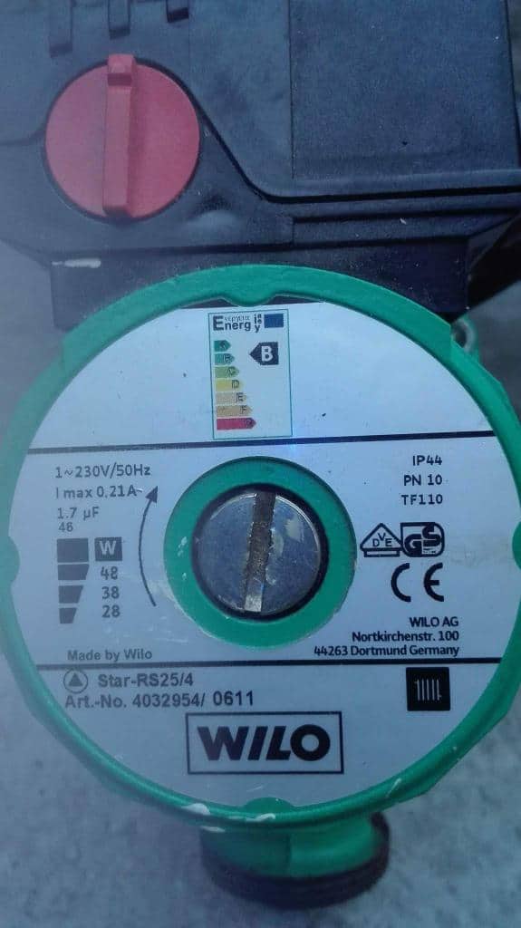

Мерси за помоща. За Искам да напиша как смятам да свърша системата и ме поправете ако някъде греша моля ви
Започвам от доланата част - студена вода
1.Свързвам спирателен кран
2.ПОМПА
3.Слагам филтър
4.Спирателен кран номер 2
5.Пускам с троиник на ляво и на дясно към радиаторите и ги свързвам в толната част
Свързване на топлата вода
1.Обезвъздушител
2.Тернометър
3.Свързвам РС като преливника сложа тръбичка и го изкарам навън извън къщата
4 С троник пускам долу пак към двата леви и десния радиаото и ги свързвам в горния край на радиаторите с вентилите( секретните кранове)
5. В другите горни крайща слагам ръчни обезвъздушители
Пълненето:
От крана който съм сложил в най ниската точка от студената вода започвам да пълня
2. Отворил съм ръчните обезвъздушители( разхлабени) и кранове и пълня бавно.
3. Пълня докато прелее преливника и спре да бълбука.
4.Затягам и проверявам отново
5. пускам помпата пак леко отвивам доакто излезе останали въздух.
6. Паляя !
Искам и да попитам относно тръбите основните ф20 и само от радиаторите към основните с ф16 ли?
И относно помпата и нейното настройване как да е наглася кога да се пуска и кога да спира или трябва термостат? ето и помпата
gnt69 - майстор
чет окт 18, 2018 10:32 pmangelzdravkov написа:
ЕТО ТАКЪВ трябва да сложиш на изход камина настройваш на желаната температура и той включва помпата. Като падне темп. гаси помпата. Има и други цветове и във всички магазини за отоплителна техника ги има. :partyman:

Благодаря ти
