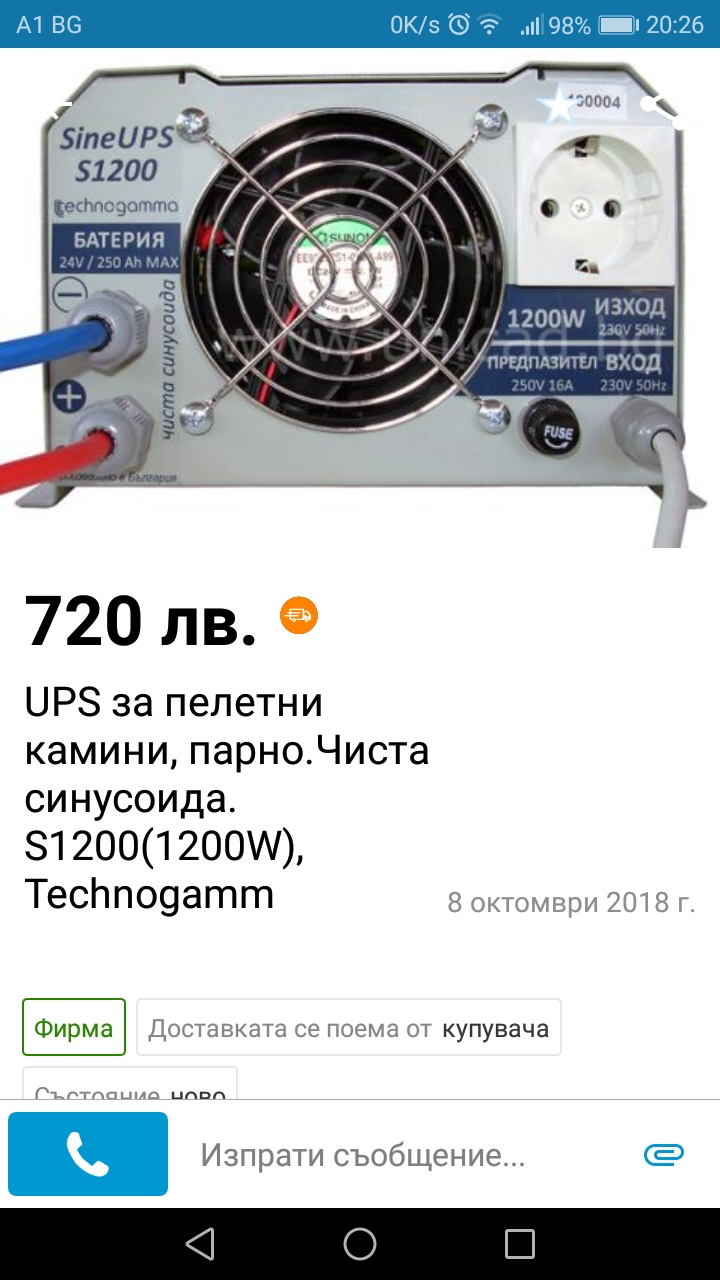

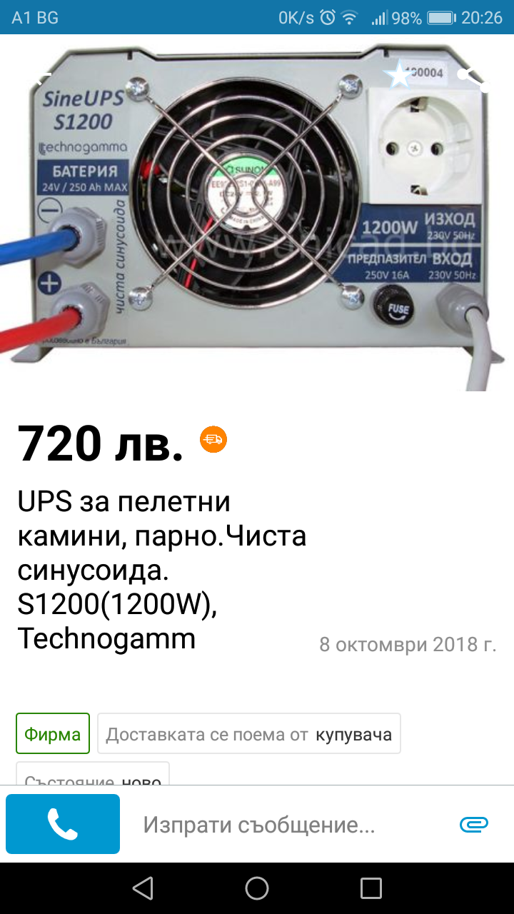

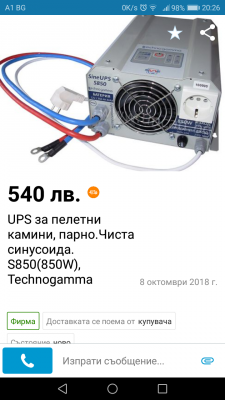

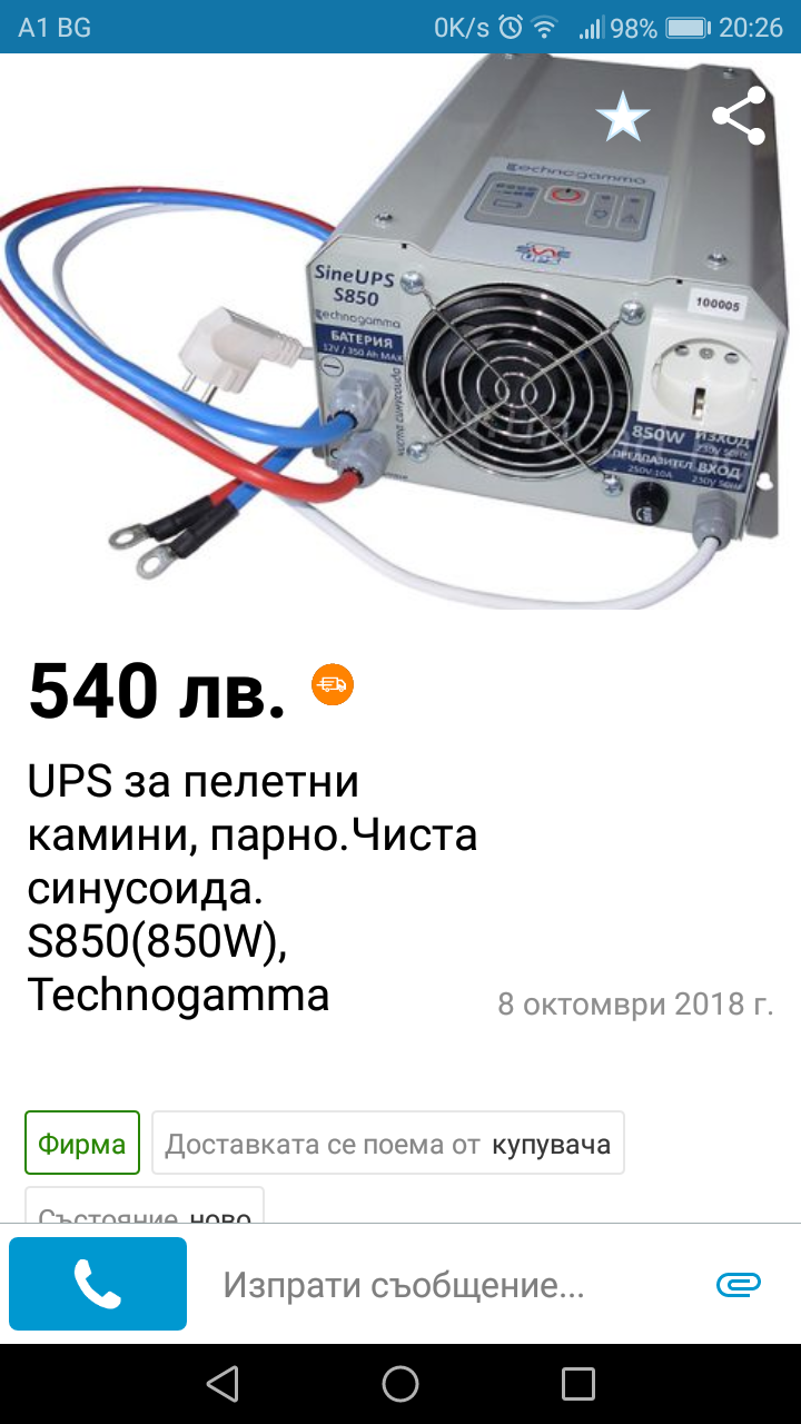

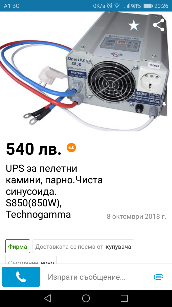

пет ное 02, 2018 7:34 pmТрифон П.Трифонов написа: Понеже съм джалнат-перде, направих не един, а два груби опита.Днеска са ровя в OLX са и оооп, изненада, Техногама пуснали 850w и 1200w ups и. Не, че ми трябват де, моя 600w, и си пали и си пее с керамична запалка и приемник на стаен към него.
Първият е на сухо, без пелети. Накрая горелката мина в разгаряне, излъгана от светлината на запалката.
400 ватовия, на Техногама, запъна само веднъж, но след 10 секунди подкара запалката.
Акумулатора е 80 аперов тягач.
После реших да опитам и с пелети. Не броих колко пъти запъва, но преди да направи 10 опита стопли запалката, падна тока и я подкара пустата му запалка. При опита, с пелети, работи и големият шнек, бяха натоварени, та са постоплили и електронното устройство. Запали под 2 минути май.
