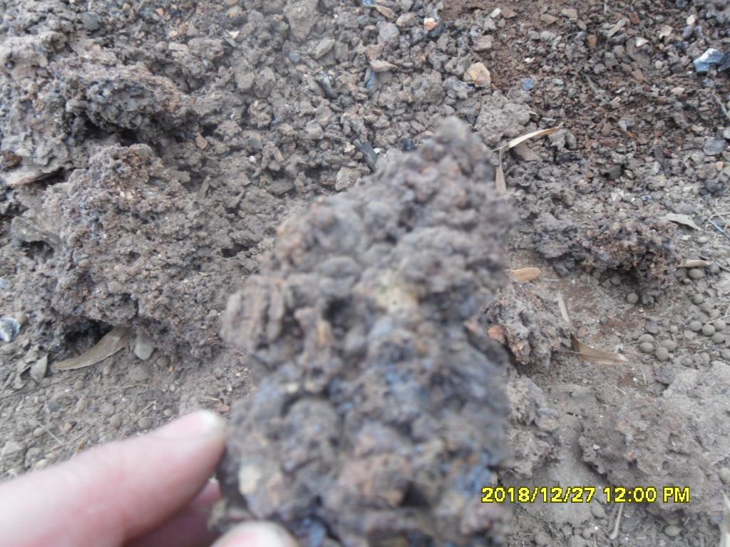

шоп - майстор
@gardenER--

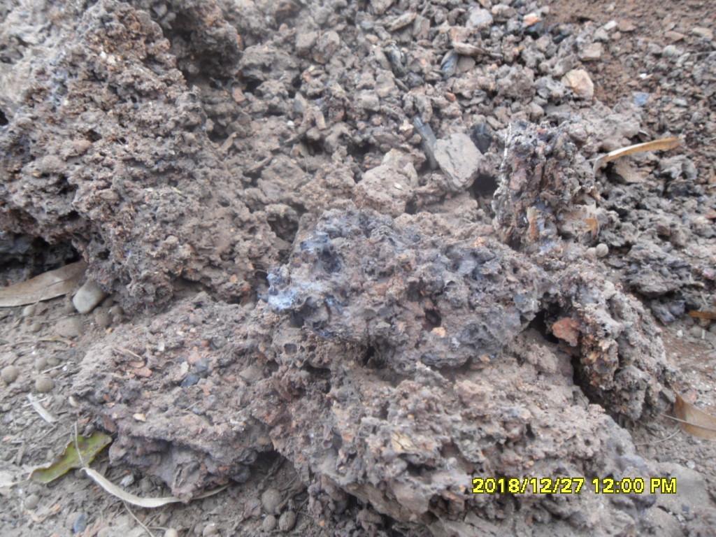

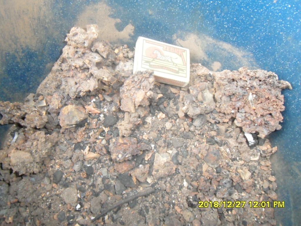

продали са ти пернишки въглища, а са ти казали, че са бобовдолски. Убеден съм, видях сгурията ти.
Ето сгуртта и при мен. Пернишките при добро и качествено изгаряне се сбиват на шкали и буци.
Въглищата съм ги горил не в горелката ми, а в руски чугунен котел с горно горене и много силен вентилатор, защото са почти прах.
За да се грееш с тия въглища забрави да слагаш с лопатки. Пълниш целия котел наравно до долния край на горната вратичка. Върху тях весник и дървени подпалки и палиш весника.

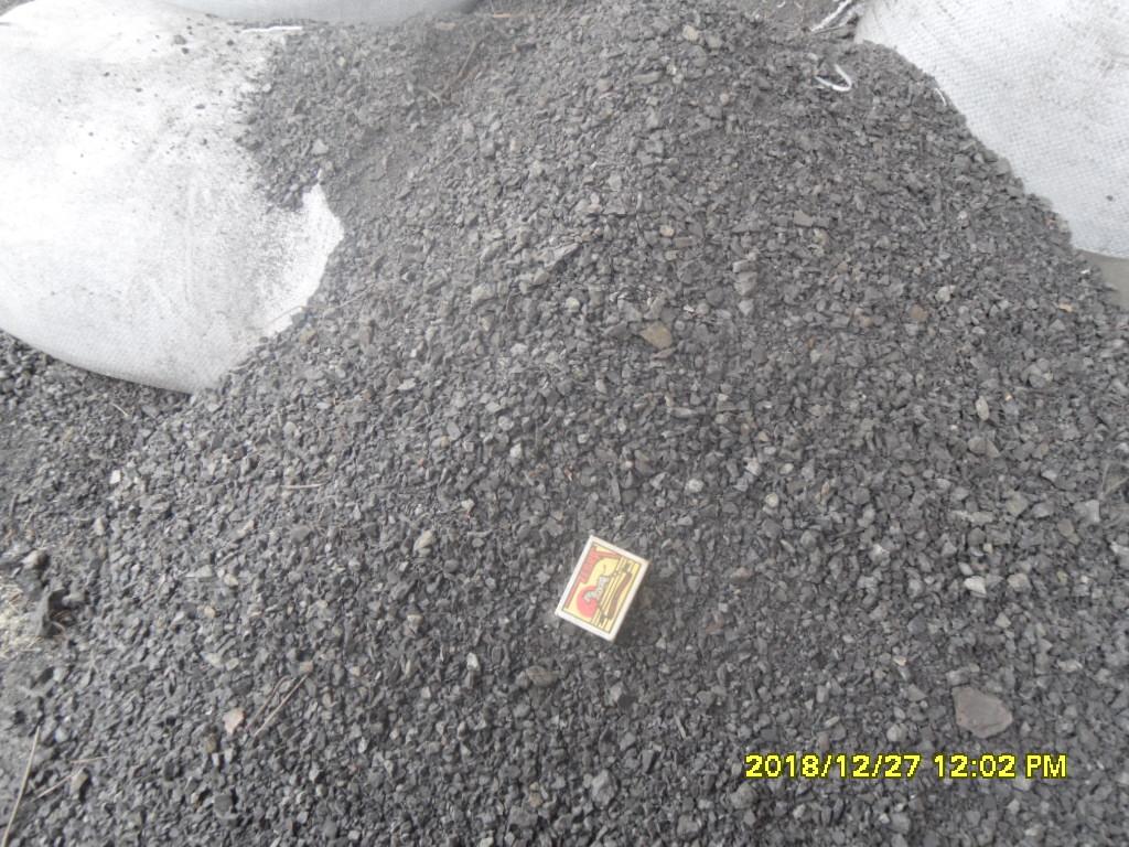

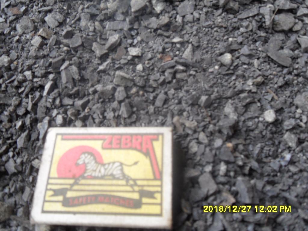

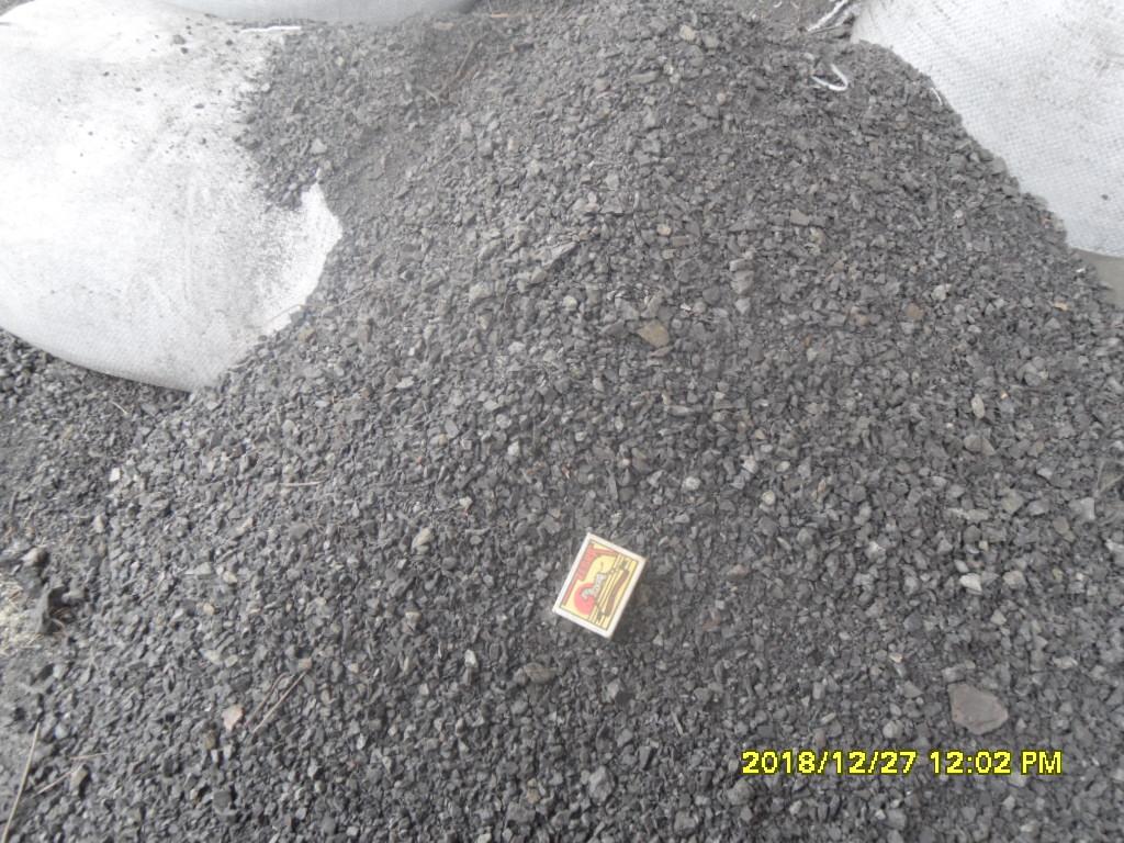

Аз горя такива, не не се оплаквам, защото въглищата са почти пепелина и струват 60-80 лв тон.
Каква е тази цена?!?! В тия въглища има ли какво да гори?
Ми евтина пернишка пепелина. Фракция прах-грах:-) Преди години я изхвърляха, сега с тези автоматични котли я взимат оранжерии и сушилни и съответно цената е 60-80 лв тон според сезона и количеството.

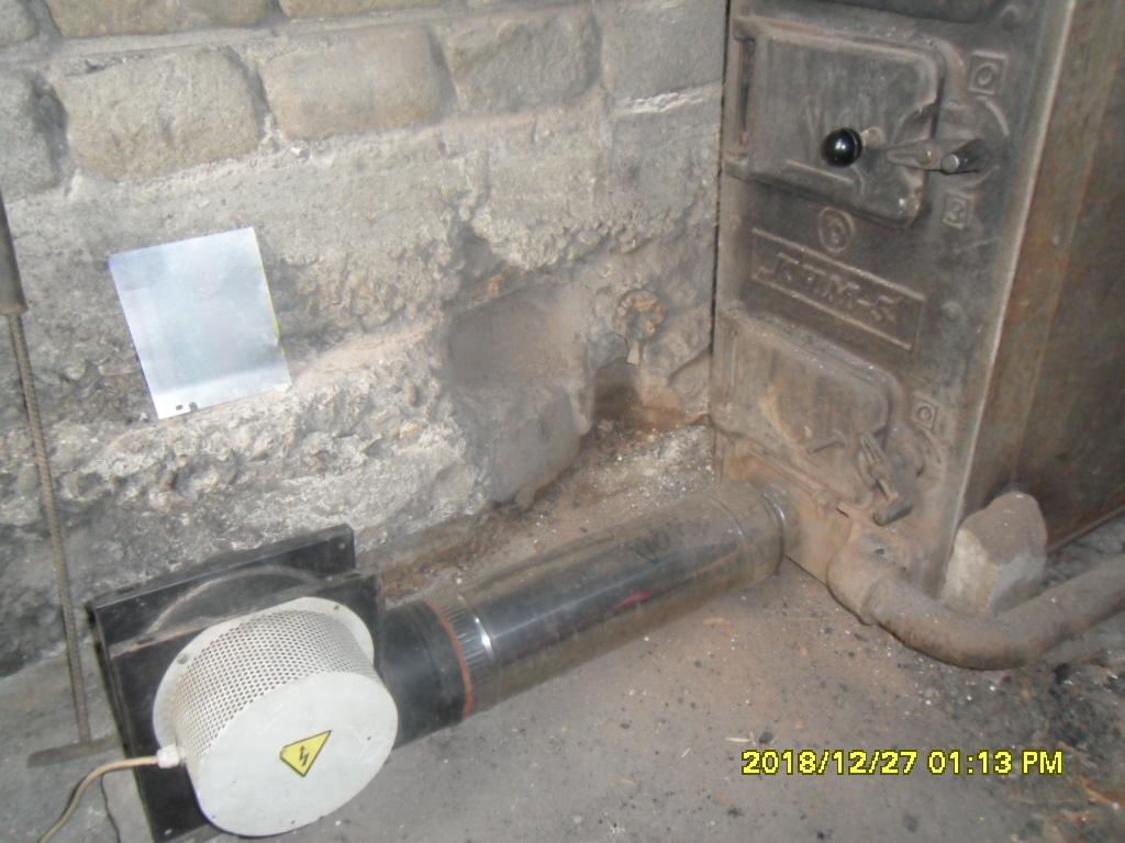

Не знам как да кача клип как с вентилатор горят с мошност над 50 киловата в котел.

Рангелов, не ме разбра. Винаги го паля с горно горене, но реших през нощта да го поддържам и сутринта имаше доста жар, която нямаше къде да изхвърля, за това просто дозаредих котлето. Иначе тези четири лопатки ми се връзват на около кофа и половина от тези тип ракета.
Шопе, благодаря за снимките, именно на такива "шкали" стават въглищата. За пръв път видях тази глупост, от както взех тези въглища, сега след показаното от теб съм сигурен, че говорим за пернишки въглища... Доставчикът малко не си върза лъжите при последния ни разговор преди 1 месец, но след казаното от теб, няма да му вдигам повече... Оставам си на донбасеца, който гореше на камината ни дълго години... Днес ако успея да се прибера на време от работа, ще ида още днес да взема 2х25кг, пълня и ще го запаля към 10 вечерта, и дай боже да разнищим и този случай...

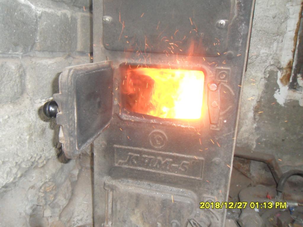

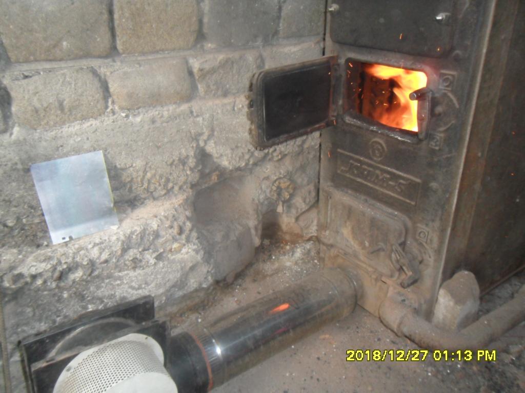

Разбира се, при мен е в дом. условия, не в промишлени :-) Снимките са от преди 3-4 минути
1200 литра буфер го загрявам от 20 до 70 градуса за час и малко. Вентилатора е димовентилатор...просто такъв имах под ръка. В случая не е всмукателен, а го ползвам като нагнетателен.
чет дек 27, 2018 12:35 pmшоп написа:
Яко. Ако цифрите са точни- 46,52 kw/h
