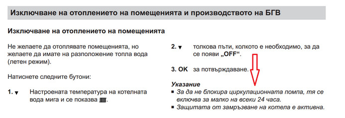

Извод: Ако спирате котела в края на пролетта, то пускайте го профилактично в месеца поне един два пъти, за да не ви заклинват помпите.
Всички котли, с изключение на това дръвце Vitodens 100 си имат защита от клеясване и е достатъчно само да са с включено ел. захранване
ср окт 30, 2019 7:53 pmLazarGanev написа:
Това не е вярно, Vitodens 100 си я има опцията за развъртане веднъж на 24 часа ако не се е включвал. Проблема в случая е че е стоял изключен с месеци от захранването.
Извинявам се, грешката е моя, това което отличава тоя убавец от всички останали котли е липсата на други 2 защити - защита от замръзване и пресостат за защита от работа при ниско налягане
Ма то пише на картинката, че има защита от замръзване и е активна при определени условия.
LazarGanev - "Велик майстор"
Защита от замръзване без пускане на горелката :cool:
