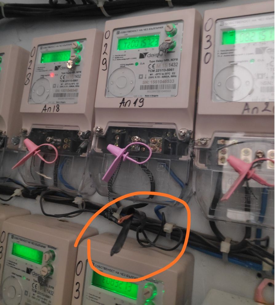

Момци кви са тея открити кабели в главното табло? Под всеки електромер имаше, но само моя беше открит, другите бяха с изолирбанд.
ji4kata - помощник
съб фев 29, 2020 11:11 pmstorming написа:
Това е проводника за тарифите и се е ползвал когато всички електромери в таблото са били механични. Идва от часовника,който също е разположен в таблото. Сега след като всички електромери са сменени с цифрови ,те са с вграден часовник за смяна на тарифите и този проводник не се ползва.
