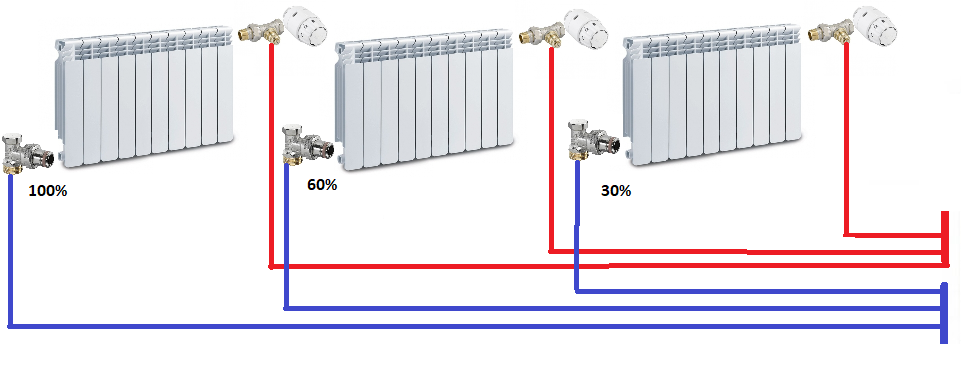

Първия е ОК,но имам само един такъв, останалите са все прави та ще видим след монтажа колко време ще останат здрави,а трябва ли на всички радиатори да сложа или да оставя някои без термоглави(пр. баня,тоалетна),както имаше съвет по напред в темата?
Май писах по назад. Винаги съм твърдял, че на помпата нищо ѝ няма, при нулев дебит. У дома имам глави навсякъде. Един специалист ми обясни, че понякога е нужно, да се остави постоянна циркулация, заради специфичен контролер, изискващ обратна връзка, за да работи адекватно.
Моят опит показва, че дори с термоглава, поставена на 3, лирата постоянно има циркулация, а в големите студове я връткам докрай.
Както си решиш. Аз бих сложил навсякъде, а винаги мога да отвинтя някъде.
georgi82 - специалист
И моето мнение е такова и сигурно така и ще направя да сложа навсякъде и както казваш винаги някой може да е на макс. единствено за банята ще взема механичен,че влагата да не го съсипе ако е електронен.

В общи линии нещо такова, като на картинката, е идеята за балансиране с обратните 'сектерни' вентили, за която говори и Трифон (дето след туй никой няма да пипа, а термо главите всеки ще си ги връткат, колкото му е кеф да е топлото), като тези проценти на отваряне са условни (за онагледяване). Целта на това 'притваряне' на секретните вентили е при пускане на системата (както каза Трифон) всички радиатори да започват (почти) едновременно да топлят. т.е. всички контури да са с (почти) еднакво хидравлично съпротивление.
Успех.
П.С. а относно газ-та - е-е-ех, защо и аз нямам прекарана газ ... чистичко, мързеливо, топло при поискване, а котела е колкото куфар ... Завиждам (благородно) на Трифон и др. с газ ...

Да,аз схванах смисъла на секретните кранове,но това нещо може да се направи и с обикновените с които съм в момента,няма кой да ги врътка,да не говорим,че са на 100 години и аз едва ги въртя,пък какво остава за децата :-D .
