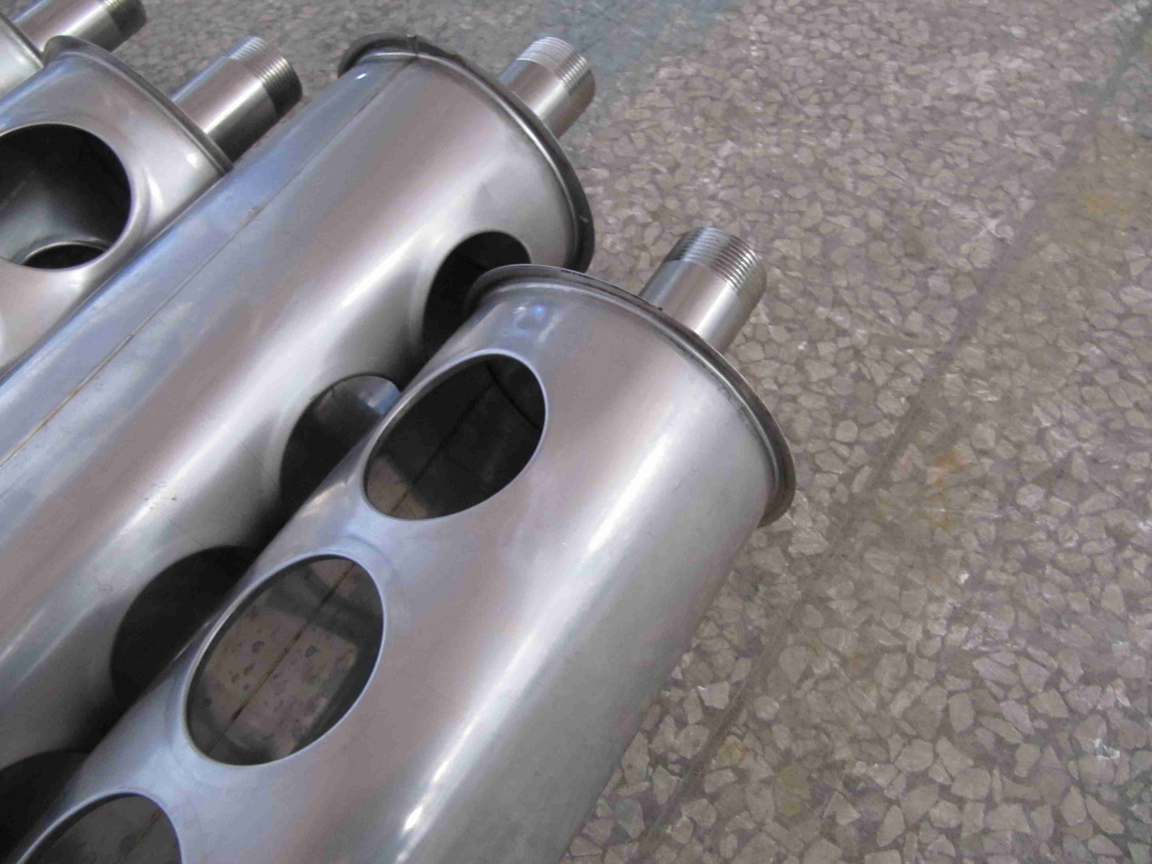

Сигурен ли си, че говориш за сифонка, годна за Дрън-Бръм? Да не бъркаш случайно? Говориш за мокра тръба.
ср апр 22, 2020 7:38 amspeka_rs написа: Аз имам добри лични впечетления от вакумно тръбни колектори със мокри тръби. Но със тях не може да се ползва затворена система, трябва или отворена или драйнбак.Всъщност, много удачно предложение, резонно според заглавието на темата.
Нито затворена, нито Drain-back система е удачен избор за начинаещ, макар някои начинаещи да се оказват над средното ниво потребители на форума.
