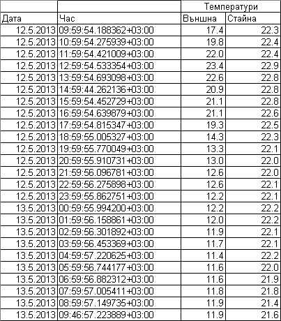

Май трябва да видите за топлозагуби, при средна 14 навън не би трябвало да имате нужда от отопление.
Ето насложени няколко вътрешни температури и външната при последната седмица, вижда се ясно "сутрешното проветряване" :)
по стаите не пада под 20 градуса (освен за кратко при проветряване)

Тази година термопомпата поддържаше 21.5 градуса. При температури под 21 градуса започват въпроси: "Работи ли отоплението?", "Да не си пипал нещо по радиаторите?", "Не може ли малко да се засили?" ...
По-долу е температурата в "хладната" стая. Станала е толкова ниска, защото не са вдигани всичките щори през деня.
В друга стая не падна под 24 градуса.
Какви са топлозагубите според тези данни:

naughty написа:
охо, е за какво отопление тогава говориш :)
Е, вижда се в 8:59 на 13 Май как температурата е спаднала до 21.4. На графиките също е записано превключването на контролера в режим отопление.
Иначе още в края на Април съм свалил шалтера, защото има една консумация от 50-на вата за подгряване на компресора когато не работи...
