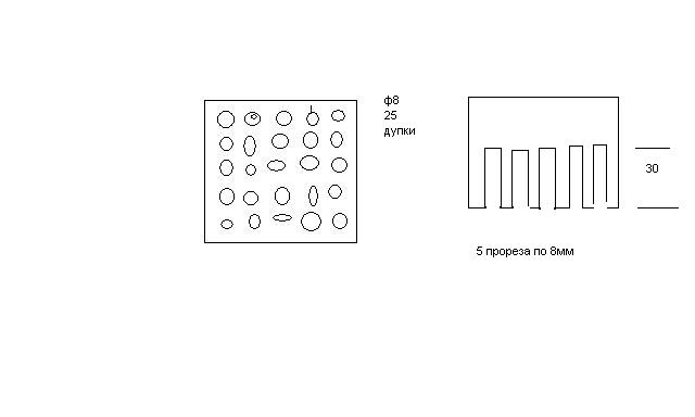

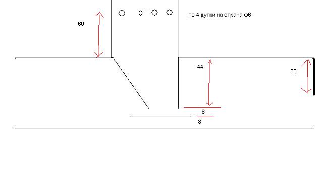

ttttttd, и ти да си жив и здрав. Днес за около час и половина сглобих една горелка по подобие на твоята(руската), но доста по опростена от една квадратна тръба 60х60. Монтирах я на бойлера на твърдо гориво и се изкъпахме с жената
ivanovbg
- Мнения: 5269
Понеже някои искат чертежи... Така го направих. На решетката отдолу сложих ламарина и шамот за да не дърпа въздух от другаде. Ползвах парче квадратна тръба 60х60х2 около 30 см и решетките се падат по средата. От задната страна дупката я намалявам с алуминиево фолио за да регулирам въздуха. За задната решетка използвах самата тръба -очертах си 60х60 надупчих и като отрязах 3 страни я изкривих навътре. Това което съм мерил е на чертежите. Другото е на око
Чао засега ,че ще я свалям да видя как да и направя една клапа отзад и да закрепя един дебитомер. Отгоре на бойлера ще сложа една ламбда сонда и един термодатчик.
untitled 2.JPG (14.48 KиБ) Видяна 8558 пъти
ivanovbg
- Мнения: 5269
Да кажа какво премерих днес.
1. Килограм пелети при тази горелка имат нужда от 9,2 кубика въздух.
2. КПД - 100% - нищо не върна, всичкото стана на пепел
3. Температура на димните газове над бойлера се държаха от 180-200оС , но тягата е силна. Звука кефи. Като притварям клапата при 4куб метра на час спира да работи като горелка.
4. Ламбда сондата от кола се държи малко странно. Когато пламъка стане къс показва 0,2 волта - принципно за кола това е бедна смес.
5. На третия бойлер предната решетка вече стана за хвърляне. Изкриви се. Или трябва да е по дебела, или ...След празниците ще я мисля. Вече смятам да запразнувам
