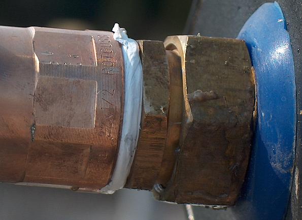

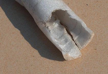

2v6
- Мнения: 2204
filmatoplo написа:Уж навсякаде казваха че вдигали по 250 градусаНищо чудно вътре в тръбите да е станало 250 градуса. 117 са измерени от външната срана на тръбата, на 5 см извън колектора при околна температура 15 градуса и стопена изолация![]()
filmatoplo написа:...
,в моя случай бойлерите бяха включени на ток и бяха на 60 градуса-така при яко слънце бес консумация горе вдига градуси и може да заври . Понеже термостата съпоставя горе с доло и спира помпата .Става така защото на хотела няма кой да контролира системата ,остават по някой пазач който не разбира но нали му е трябвала зимата тола вода и той включил тока на бойлерите .
Защо тоя контролер е спрял помпата при 60 градуса в бойлера
Ето снимки на резултата от прегряването на вакуумния колектор:
Изход на слънчев колектор. Полупрозрачната материя по холендровата гайка е част от стопена изолация.
Стопена изолация на изхода да слънчев колектор.
2v6
- Мнения: 2204
vanko68 написа:Просто трябва мааалко по-интелигентна автоматика,не само един датчик.Добавя се един водно-въздушен калорифер за изхвърляне на излишната топлина във въздуха и си готов.150 лв е до 5-6 Квт. И един стар авторадиатор за 50 кинта барабар с датчика 90 ° на него ще свърши работа.Ти за прегрелия колектор ли говориш? Причината за това беше в неработещата помпа (в случая нямаше захранване). Какво ще накара да излезе топлината в този случай?
За автомобилния радиатор си прав, но не с неговия датчик, а с трипътния термостатичен смесителен вентил на изхода му (понякога е на входа или директно на водната помпа на двигателя). Това обаче може да предпази от прегряване само когато има циркулация

2v6
- Мнения: 2204
vanko68 написа:2v6-този елементарния датчик,вграден в авторадиатора,можеше аварийно да включи спрялата помпа,а при липса на захранване-то се знае,че има UPS.За термостата в радиатора ли говориш? Този дето включва вентилатора когато радиатора загрее?
Как ще стигне топлината в радиатора при спряла помпа? Или просто предлагаш термостата да се извади и да се монтира в колектора?
Както казах в конкретния случай нямаше захранване. Може да се случи дори и с UPS (и те аварират). Така че няма как да тръгне помпата без захранване.
Затова имам тройно захранване. Основния източник на ток е фотоволтаичен панел - колкото по-силно пече слънцето, толкова повече може да върти помпата
