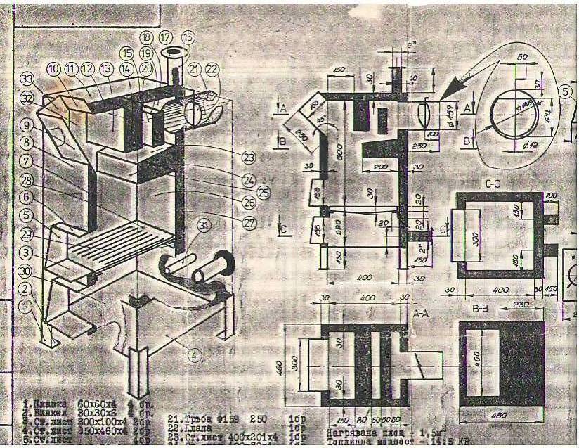

n.ganev
- Мнения: 2089
Здравейте и честита Коледа на всички! Моля, ако модераторите сметнат, че мнението не е за тема да я преместят. От 1983 г. имам изградено локално парно /водно/иот тогава досега съм направил много подобрения по инсталацията. Котелът е направен по модел от в."Направи си сам" и работи безупречно на твърдо гориво. Прилагам чертежи на котела, като се извинявам за лошото качество.Котелът се води 14.5 kW и отоплявам къща 120 кв.м плюс бойлер 120 л с две серпентини, като от парното се затопля само горната част на бойлера. Къщата е с външна изолация, дограма дърво-стъклопакет, тавани - гипсокартон, 10 см въздух, гредоред и 5 см минерална вата. До началото на този сезон раазходът на гориво беше 3 - 3.4 т донбас плюс 4-5 кубика дърва. През лятото направих така нареченото от някои от вас "недоразумение" на котел. На средната врата на котела поставих горелка за пелети Ferolly P7. В камерата, в която е в средата на котела над скарата имам заработена медна тръбаи там съм поставил датчика на горелката. До този момент разхода на гориво е ноември - 450 кг пелети, декември - до днес 750 кг пелети. През ноември месец включвах горелката 2 пъти дневно за по 2 часа. През декември за повече време като на 17 декември поставих стаен термостат, който поддържа температура от 8 - 24 часа 23-24 градуса, а през нощта 19-20 градуса. Горелката е настроена на 70 градуса, термостатът на помпата на 60. Клапата на комина е притворена на половина. Горелата работи на 3та степен, а от снощи на 2ра. След поставяне на стаен термостат, режима на работа е час работи час почива.
Смятам да сменя термостатът на помпата, тъй като този е с хистерезис 18 градуса и да сложа такъв с 3. От тук и първият въпрос - добре ли ще бъде новият термостат да бъде настроен на 63 градуса, тъй като под 60 гр. горелката преминава на по-висока степен.
Вторият ми въпрос е ще бъде ли по-добре да отделя бойлера на отделен кръг с отделна помпа, която да се управлява от ДТ2, тъй като в момента БГВ е след лирата в банята с монтиран на входа електромагнитен винтил и след поставяне на стайният термостат не може да загрее.
filmatoplo
- Мнения: 17842
2,5 кила на час разход пелети , това са 9-11 киловата на час , това за Джеко. А това за котлето което е на чертежа -Изолацията на къщата си казва думата
спадаш на разход 25 кила за 24 часа .
djeko
- Мнения: 59
filmatoplo,тези 2.5 кг на час ако горелката работи 12ч и 12 почива си е направо супер, само че този разход ми е при плътна работа,или 24ч.За мен липсата на стаен термостат е една от главните причини за този разход-поне така както чета мненията на колегите. Пак казвам,че за предния сезон 20м3 дърва ми бяха достатачни въпреки ,че бях с дървена дограма и на двата си етажа.Да не казвам ,че на 1 ми етаж си вееше като за световно
,а сега вече и 2 ми етажа са с ПВЦ 5 КАМЕРИ И ЧЕТЕРИ СЕЗОНА 32ММ СТЪКЛОПАКЕТ.

djeko, как се стопанисват 20м3 дърва и можеш ли да ги сравниш с 5-6т. пелети? Няма как да е на същата цена. Вярно, че ти е големичък котела, но досега не съм видял някой който е минал на пелети да се върне пак на дърва или въглища. Наблягай на увеличаване на доходите, а не на връщане назад в миналото - това на майтап, но с голяма доза истина
