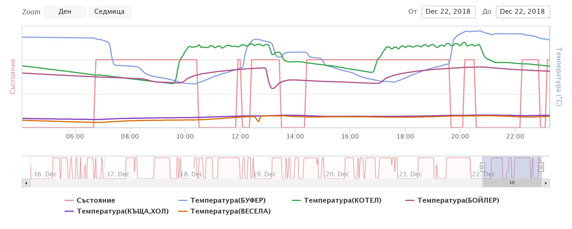

Моите в момента саР20-160, Р21-140,Р22-140,Р23-170,Р55-48,Р95-7,Р96-7.така добре ли са?Р10е10 и не ми вдига водата повече от 48 градуса,а снощи го оставих Р10-12 и сутринта бункера почти беше свършил.
Колега, ако обърнеш внимание на моя пост по нагоре, за мен проблемът ти е в параметър 55 със стойност 48. Това означава модулация по димни газове с температура 96 градуса (П55*2). Така на практика камината никога не може да загрее ефективно водата във водната риза. При мен дори и на режим Auto не успяваше да постигне повече от 36-40 градуса в радиаторите. Камината аха запали и хоп веднага намаля от това, че димните стават 110.
Аз направих П55=110 (220 градуса) и така напрактика елиминирах тая модулация. Сега модулира по температура на водата =55 градуса. Камината гори равномерно. Харчи един букер за около 10 часа. През нощта баща ми я оставя на степен 2 и обикновено в 7 сутринта изчерпва бункера. П10 ми е 10 в момента, П18-49. Увеличих П24 на 190 и П28 на 240. Това защото се оказа, че слънчогледа е по калоричен от дървените, колкото и да е странно, му трябва повече сила на въздуха.

Благодаря колега, да пробвах с Р55-80 първоначално и има ефект, вдига водата над 50 градуса, което ме удовлетворява, ще я оставя така и ще коригирам. Благодаря и весели празници
