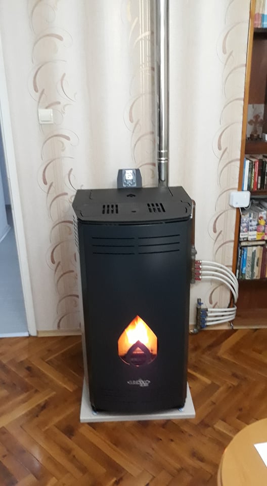

Бат Трифоне, причината беше проблем на изработка. Монтажникът, сглобявал канината, беше пренатегнал връзката и респективно скъсал уплътнението.. А то беше гумено, преди да го сменя. Колегата вероятно има въздух в системата, няма допълнителен РС и избива в най-слабата точка.

Къде тече? Колко е налягането в системата?!? Ако е в средата на камината, далеч от помпата, не се кахъри :wink: Утре вземи едно кингеритово уплътнение, свали левия капак (погледнат отпред), развий връзката към ризата от горната страна (не откъм помпата), смени уплътнението, обезвъздуви системата и... наблюдавай. Не би трябвало да имаш проблем.

Току що разглобих. Гуменото уплътнение е сложено не както трябва и в този мил момент е изпуснало, ще го сменя утре и ще видим! Налягането е 1 бар при 65 градуса!
Антон С. - специалист
Смени го и няма да имаш ядове. Поне така мисля. След това я тествай -60, 65, 70 , 75 градуса... Постепенно. И наблюдавай :) Но здължително обезвъздуши! Имаш ли автоматични обезвъздушители и ако нямаш, колко често обезвъздушаваш?

Не че е сложено грешно, но челото на щуцера не е голямо и гуменото съединение се отплесва лесно. Подаден е сигнал и вече слагат клингерит, но явно има по складовете някои бройки с гума. На връзката с помпата може да си остане гума, там челото е широко и е от пластмаса, тъй че гумата може би е по-подходящ материал. Принципно за тази работа трябва да се вика сервиза, но не е проблем при наличие на умения, инструменти и мерак, да си я свърши човек и сам. :)

Да, отплеснало се е, и се е скъсало! Умения и инструменти имам, но времето ми е кът! Не би трябвало нова камина да прави пакости!
