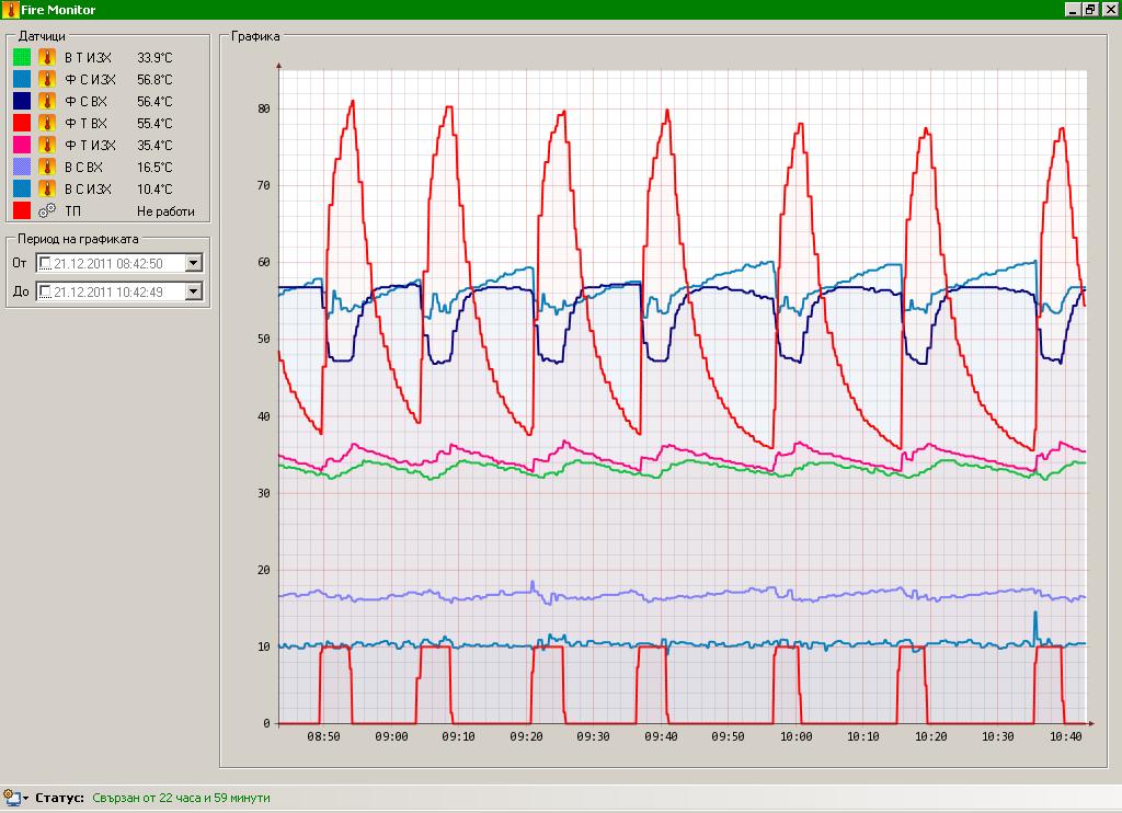

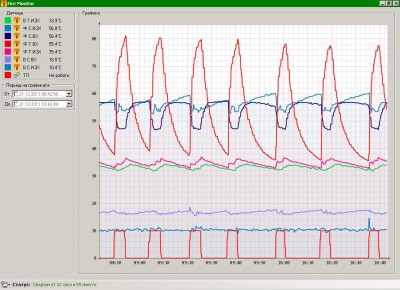

Абонатна разбирам връщаща вода от конвекторите, а щранг-отиваща към конвекторите. Когато ТП-ите напомпят темп. на отиващата вода в щранг до към 50 връщащата е към 20. Според мен голяма разлика. Или нещо не така както аз си мисля. И кога работят всъщност ТП1 и ТП2? Не си личи на гафиката.
Аз съм накачулил много датчици и единствено ме притеснява темп на фреона който влиза в ТО се движи около 80 че още нагоре отива. Зелената линия при мен е предполагам като при теб щранг. Движи се 32-34. Настроил съм системата в нискотемпературен режим. Нямам сложен датчик на връщащата но разликата е около 5 градуса.

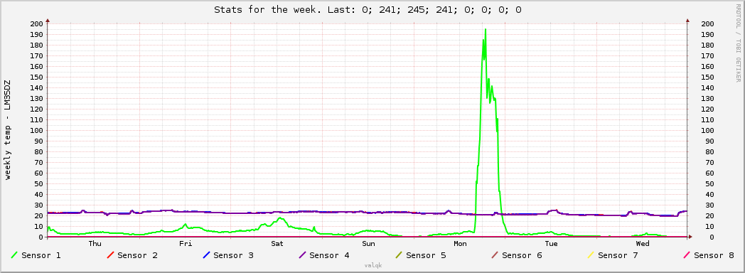

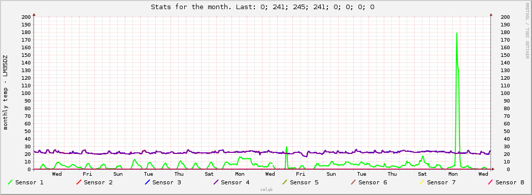

На някой случвало ли му се е ЛМ датчика да отчита 200 градуса примерно?
При мен качи до 2в (200 градуса) и то датчика, който ми виси вече месец на прозореца.
Направи го няколко пъти, основно като е навън и го напече слънце (говорим сега - зимата, като е под 10 градуса навън).
Чудя се защо може да го прави.
Някой вързвал ли е датчика да може да мери - температури?
Относно за горенето на входовете - някой пробвал ли е да сложи ценери на 3.3в? Купих си, но пусто време...
Браво за софтуерчето! Евала!
Аз си пиша скриптчета и ползвам ррд-дб за лични цели, че ми е по-лесно.
Скоро (надявам се да остане малко време по празниците) ще го вързвам да ми управлява котела - комбинация от скрипт + чертаене на такива графики.

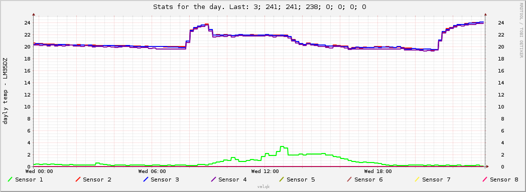

Ако на някой му е интересно така ми изглеждат графиките.
Датчиците са: 1 - навън на прозореца. В момента е вързан просто за +/- и към входа, та неможе да мери - темп.
Дргугите висят отвътре на прозореца.

Имам две ТП - и двете успяват заедно да вдигнат 50 градуса на щранга за около 2 часа при старт от 10-15 според времето навън. Едната не може да загрее водата повече от 35-40 градуса.
"Абонатна" е температурата в абонатната, защото там са и резервоарите - следим ги за да не се получи замръзване. Има монтирани термостати настроени на 4 градуса и напрактика температурата никога не пада под 4. Ако обаче поради нисък фреон ТП не може да се включи /особено опасно когато сме в зимна ваканця/ излиза съобщение про охраната и се вземат мерки с вентилаторна печка или газова /може да няма ток/.
Шота е от моментно състояние в края на работния ден - водата е охладена, защото и двете ТП са спрели одавна заради достигната температура над 20 градуса в стаите.
Понеже влизам в абонатната по един - два пъти в месеца не ми е необходимо повече автоматизиране, защото все пак трябва да се мята и по едно око от време на време.. :)
Мога принудително да пускам и спирам ТП от уеб интерфейса на пико-то.
Мога да наблюдавам коя ТП - кога се пуска и колко време работи.
