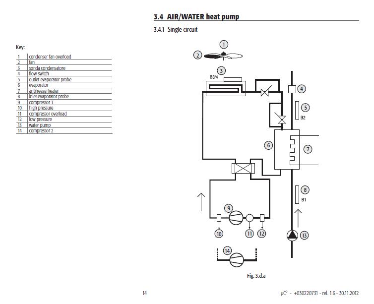

Здравейте, този контролер ir33 който ми изпратиха се оказа за хладилна камера. След много разговори и разправии по телефоните го върнах, и ми изпратиха пак на carel mc2, който наистина е за термопомпа. Ще помоля колегите, които са запознати с този контролер да помогнат, че имам затруднение с включването му. Ще напиша какво съм свързал, и се надявам да ми кажете къде греша.
В-1 входяща вода
В-2 изх. вода
В-3 сонда испарител
С 1/2-NO1 компресор
С 1/2-N02 нагревател на тавата на външното тяло, против замръзване
С 3/4-NО3 помпа
С 3/4-N04 вентилатор
С 5-N05 четирипътен вентил
В момента дисплея изписва HP1 и се сменя със 38.5 гр.

Трябва да работиш по тази схема:

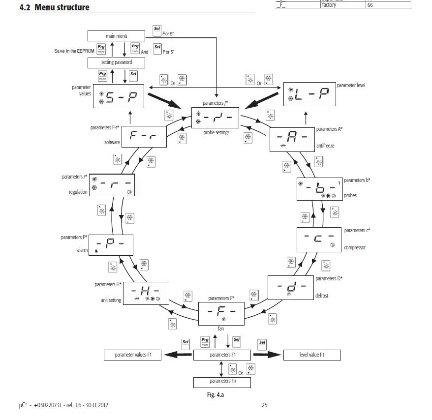

За да влезеш в настройките на контролера:
1. Натискаш едновременно "Prg" и "Sel" за 5 секунди -> На дисплея излиза "00".
2. Със стрелка нагоре увеличаваш до "11" - това е паролата.
3. Натискаш "Sel" -> На дисплея излиза "S-P".
4. Със стрелките избираш желаната група от параметри за настройка.
Първата група е "Probe seting parameters" (4.3.1. на стр.26).
Параметър b1 е "1". Остава си "1".
Параметър b2 е "0". Трябва да го смениш на "1".
Параметър b3 е "0". Трябва да го смениш на "1".

Пак я закъсах. Вече влизам във всички параметри и където е необходимо ги променям, но b00 стана 01, а на b01 и b02 излязоха едни стойности 83.3 и 86.6 и едната се покачва, а другата се понижава, сякаш са часовници. И тази аларма HP1 не мога да я махна за да влезе в режим контролера.
denuchi - специалист
По добре пробвай с парола "66". За алармата HP свържи на късо ID3 и GND. След като го пуснеш ще ти излезе и аларма LP след 40 секунди.. За целта на късо ID4 и GND.
