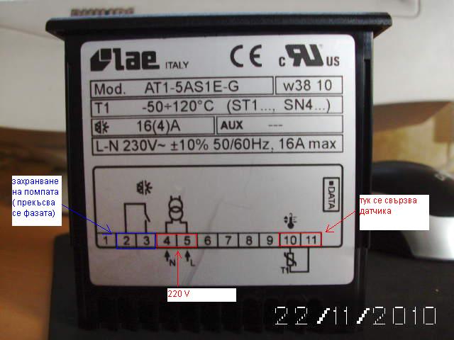

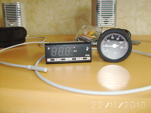

maxuel82
- Мнения: 624
Купих го !Точно 51лв
Купих си и термометър който като взех терморегулатора разбрах че е излишен
защото терморегулатора си показва температурата ама карай
ще си сложа и двата за да е по наджижано
А как се наглася този терморегулатор
Примерно да включи помпата когато температурата на водата стане 60 градуса

Правилно изглежда. Идеята ти за допълнителния механичен термометър е добра, не само за джиджавост но, ако по някаква причнина електронната индикация замине да имаш една сигурна.
Друг вариант е да сложиш механичния термометър на студената вода, за да можеш да следиш разликата в температурите на входа и изхода и да съдиш за работата на системата.

PCL82 написа:Правилно изглежда. ако по някаква причнина електронната индикация замине да имаш една сигурна.Да напълно си прав

Терморегулатора изглежда добре и цената му е добра , лесно ли се наглася
датчика може ли да се удължава
maxuel82
- Мнения: 624
filmatoplo написа:Терморегулатора изглежда добре и цената му е добра , лесно ли се нагласяДатчика може да се наставя ама за нагласянето и идея си нямамдатчика може ли да се удължава
