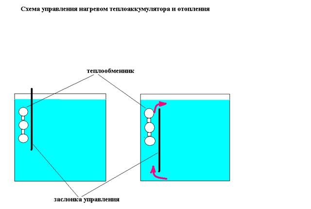

Да изкажа и аз едно мнение за последните два самоделни буфера, показани в темата от шоп и agro.
При търсенето на съд за буфер направи сам, е добре да се избира такъв с тясно дъно и голяма височина. Това помага много при слоестото запълване и изпразване с топла-студена вода, както и намалява, поради по-малката контактна повърхност, дифузията между слоевете с топла и студена вода.
Последна промяна от bigdragon на ср ное 26, 2014 10:14 pm, променено общо 1 път.
шоп - майстор
100% подкрепям горното. Най-удачната форма е малко дъно-голяма височина. Не винаги обаче ситуацията позволява поместването на такава форма. Затова има една хитринка видима от снимките. Малко се усложнява конструкцията с тази подвижна преграда, но става едно перфектно управление на топлата вода към консуматора или топлоакумулатора.

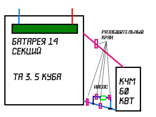

Котела ми е турски, Baymak Linitomat 100 kW, с автоматично подаване на въглища от бункер. Аз съм попреправил горивоподаването, за да горя слънчогледова люспа. Буфера ще го монтирам до котела, една стена ще ги разделя. Дъното на буфера мога да го направя да е равно с дъното на котела, а мога и да го повдигна на крака до необходима височина. Колко да е повдигнат, не мога да преценя, но ми се струва, че ще е добре да е поне 10 см по-високо от долното ниво на водата в котела. Колкото до диаметъра на тръбите, не ги помня. Утре, ако се сетя, ще ги премеря.
