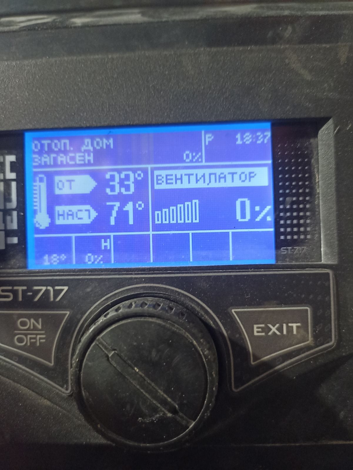

Здравейте, изчетох темата, но за съжаление не намирам решение на проблема си. С две думи за какво става въпрос, купих горелка с "повреден" полски контролер ST-717, смяна на релето и кондензатора на вътрешния шнек и горелката е като нова. Проблема е с пускането ѝ от стаен термостат computherm. След активирането на термостат с релеен изход, на дисплея излиза едно "Р" горе в дясно до часовника. При смяна на режима горене-гасене или мига или свети постоянно, само дето горелката не реагира. Дали в настройките има някое задържане за палене или нещо друго да се смени?

Здравей.
По спомен в менюто на контролера се настройва да работи със стаен термостат.
Има две опции - с термостат на производителя на контролера и с друг такъв.
Порови в менюто и пробвай в двата варианта.
