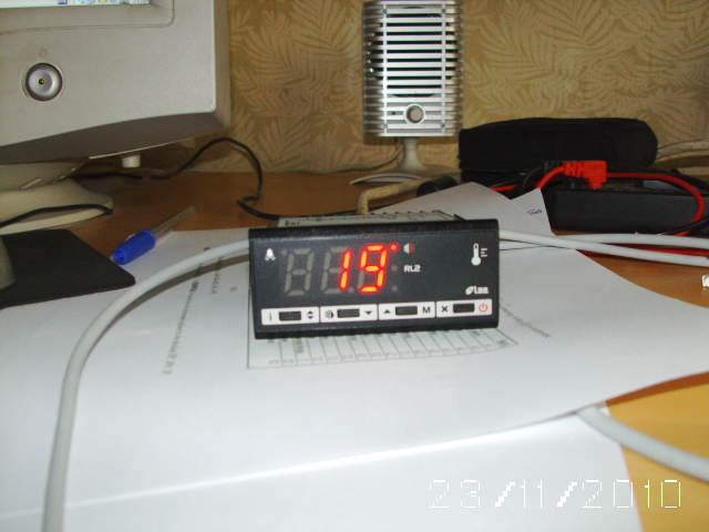

Като начало в настройките посочи датчика СН-4. При следващата даваш мин. Т от която да работи/граница/. После макс Т до която работи/граница/. След това задаваш Т на работа, която желаеш/там изключва/. После избираш топло. Следва хистезиса/на колко да включи под зададената за изключване/. Другите са на нула, защото са за работа с компресор, но може да имаш идея за ползване по-късно.
Нямаш ли инструкции на БГ. Мога да сканирам и кача някаде.
Има достатъчно кабел датчика и се удължава. Отчита абсолютно точно/коректно/ Има и корекция за датчика, но при мен си е коректен и е на 0

vankovarnata написа:Като начало в настройките посочи датчика СН-4. При следващата даваш мин. Т от която да работи/граница/. После макс Т до която работи/граница/. След това задаваш Т на работа, която желаеш/там изключва/. После избираш топло. Следва хистезиса/на колко да включи под зададената за изключване/. Другите са на нула, защото са за работа с компресор, но може да имаш идея за ползване по-късно.Ще съм ти много благодарен ако дадеш инструцция на български !!! Защото дори незнам как се влиза в настройките
Picture 004.jpg (36.12 KиБ) Видяна 5035 пъти

Влиза се със задържане на Х и i . По късно днес ще ги сканирам.
