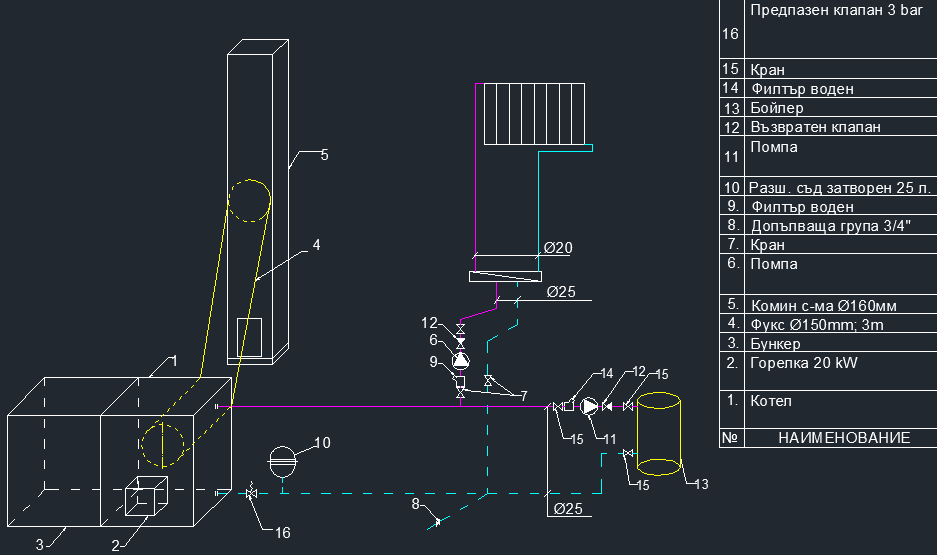

Здравейте,имам котел солитех 40Е турски около 46kw топля се добре с него отоплявам 176кв.м.Писна ми от въглища и огнярство,чета форума и гледам горелките на Грейко отвора на котела ми се вижда малък и май няма да стане.Някой от специалистите има ли опит с такъв котел??

. тиа дни чета за трипътните винтили на много места пише че до известна степен дават извесна икономия а като гледам не са толкова скъпи като цена. Заслужава ли си да се монтира такъв вентил до колкото аз разбрах не позволява на котела да истива и пуска вода на радиаторите само над определените от вентила градуси по този начин при определени настроики котела ще работи ли на ниска мошност или не. Моита система е изградена по начина описан във книжката на горелката (грейко) . За конкретното свързване има ли смисъл за монтаж на трипътен вентил и ако има къде трява да е свързан

Филма им е фен на тези котли
. Аз не съм монтирал горелки на такива котли, но дори и да няма място на долна врата, то с кутия под котела ще стане, дори и по-добре
