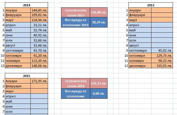

phoenix - специалист
да постна една табличка със сметките ми как се движат... това с дайкина
