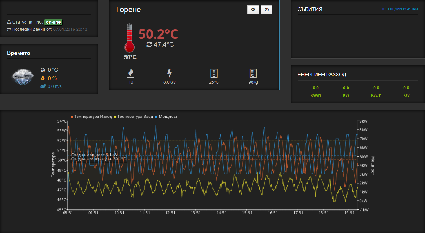

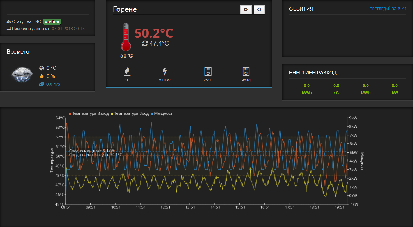

krasen1 написа:За горивният процес не се притеснявай той си е добре...От картинките които си дал, особено в шестата, горивният процес не си е добре. В тази или другите графики горелката работи както би работела горелка в режим включване-изключване, като долната и позиция е три киловата, а горната 8.
Във втората графика горелката отново работи като такава, на която предварително са зададени горна и долна граница от 9 и 4 киловата.
Видно от начинът по който се променя амплитудата на мощността във всичките графики и от цитатите на предните страници, Торч използват Пропорционално интегрален регулатор, който за кратко време увеличава или сваля мощността и поради прекалено резките си действия системата работи в незатихващи колебания - липсва стабилност на горивния процес от там изстиват комина и котела във момент и при нужда от работа на горелката с по-високата мощност, или коминът е с по-висока температура когато горелката преминава от 8 на 3 киловата. На всеки 20 или 30 минути променя се тягата , което води до липса на пълно изгаряне на пелетите.

krasen1 написа: да знаеш чугуна се пука при голяма температурна разлика.Чугунът няма да се спука преди протичането на Торча. Регулаторът управлява четирипътен вентил, който поддържа температура на инсталацията от 35 до 40 гр. Тази функция е неизползваема при работа с термо-глави.![]()
krasen1 написа:Много красива графика трябва да я разбираш за да имаш такъв котел,Графиката показва как е правилно да се пригоди управлението на горивната мощност към зададената температура на котела от 60 градуса при работа в модулация.
krasen1 написа:е при Torch не е нужно да разбираш има си копче за палене копче за гасене и температурата на водата която може да е колкото си искаш.От втората или предпоследната графика се вижда, че не може. Липсва нужната мощност, или е прекалено голяма.
krasen1 написа:А ти може да си настройваш колкото си искаш грамове пелети, проценти на вентилатора, брой цикли на запалване, време за изчакване между дозите, температура при която да слезе от трета на втора степен и бог знае колко още настройки. И всичко това за да може накрая стайният термостат да каже на горелката кога да спре . Много умно измислено браво.Настройва се само съотношението гориво - въздух. Цикли на запалване няма. Горелката държи жар от 20 до 30 часа в зависимост от горивото. Температури на степените няма. Регулаторът сам си определя дозите в модулация. Горелката не спира винаги при команда от стайния термостат, зависи от външната температура. Може през това време да грее в ниските степени бойлер или да подържа 35 - 40 градуса на големия кръг.

6osi6 гледаш едната от деветте графики.Ти знаеш ли какви консуматори има в конкретната система и кога са циклите на консумация?НАли знаеш,че термоглавите работят на хаотичен принцип.Но ако са програмируеми могат да са в синхрон.Конкретната графика е доста разтеглена по вертикал и окото се лъже.Цялата амплитуда е 4 градуса а средната температура е с 0,1гр от зададената.В този момент системата работи така защото това се иска от нея във друг ден графиката ще е друга.
