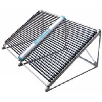

В цял свят има само 2 начина за отнемане на топлината от тези тръби - мокро и сухо. Мокрото е ясно, а сухото е с хийт пайп.
Е ка' щяло да има само 2 начина в цял свят бе Иванов, U-pipe в кой свят се ползва? И не знам защо принизяваш нивото на качествени плоски колектори до това на тия щурави експериментчета :) . Но файда от екперименти винаги има, от спорове - също, с повечето неща, които казваш съм съгласен. Корекционен фактор винаги е необходим за превенция от излишна еуфория

6osi6, тези системи са лесни и работят. Един колектор и в две посоки тръби. ЕФЕКТИВНО!
Евгений, частичният меандър е добра идея, и той съществува и работи добре. Колко според теб максималлно тръби мога да се навържат последователно и да е удачно като компромис хидравлични загуби-икономия от тръб и фитинги?
Evgeniy - майстор
Аз мисля, че няма да има голяма разлика във двата варианта - паралелни тръби и изцяло последователен, както показа на първите снимки.
Изолацията на вакуума е достатъчно добра, за да неглижира няколкото градуса разлика в работната температура между първата и последната тръба.
Дебита също няма да страда. На плосък Бош му дават препоръчителен дебит 50 литра на час, а на U pipe колектори - 6 l/hr на тръба (за 10 тръби - 60 l/hr или 1 l/min).
Мисля, че можеш да постигнеш много по- голям дебит.

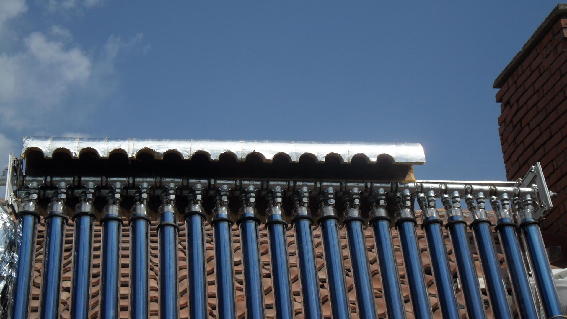

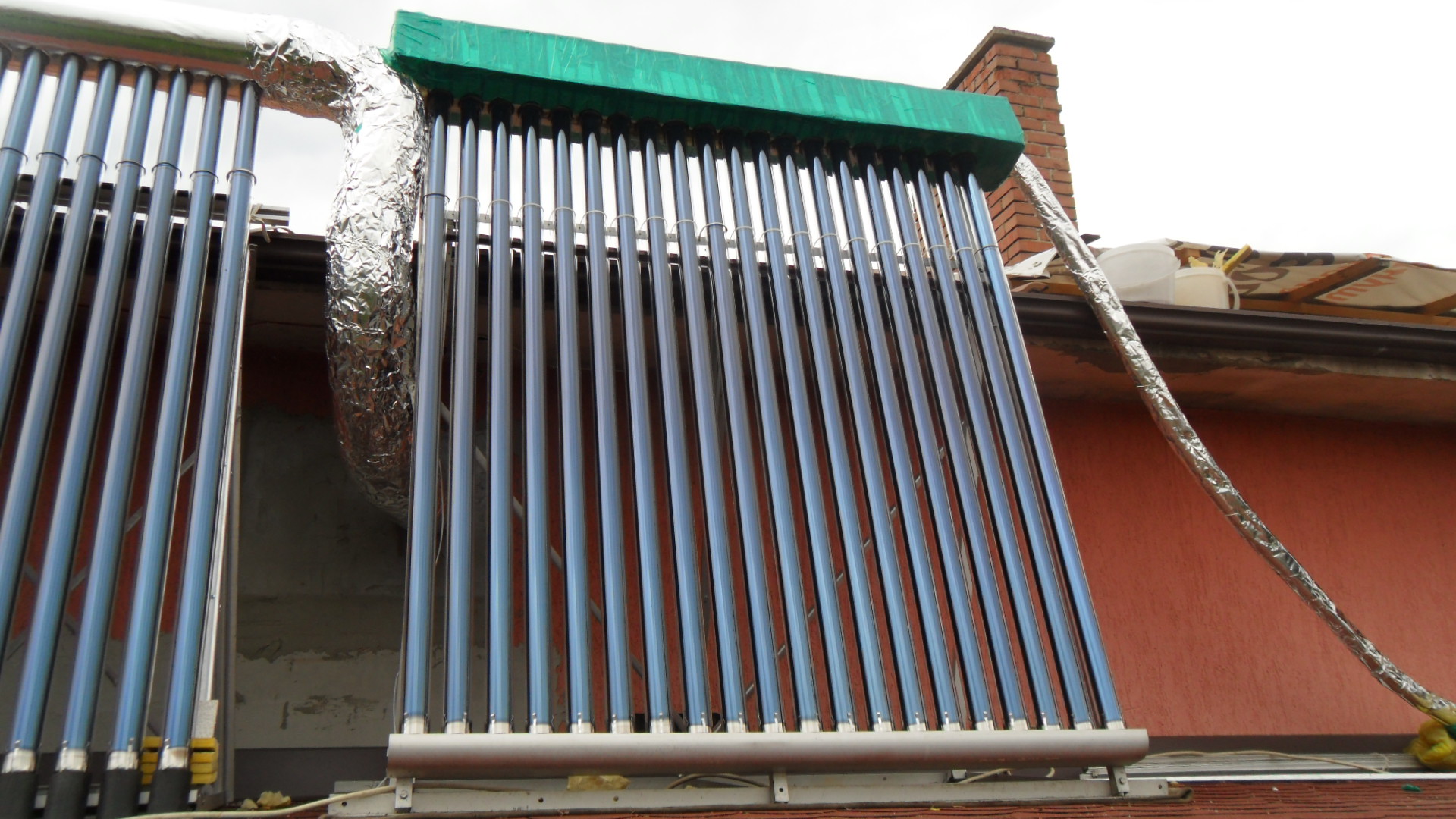

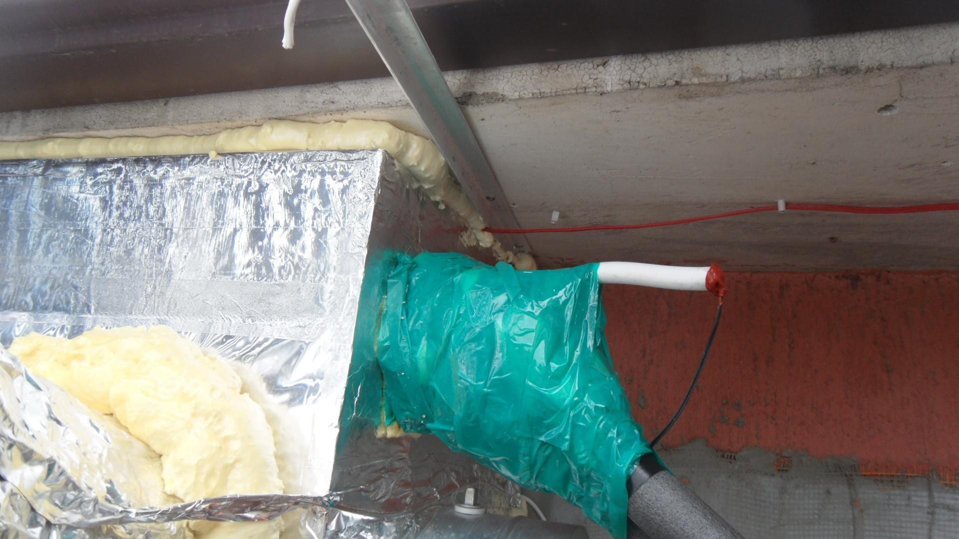

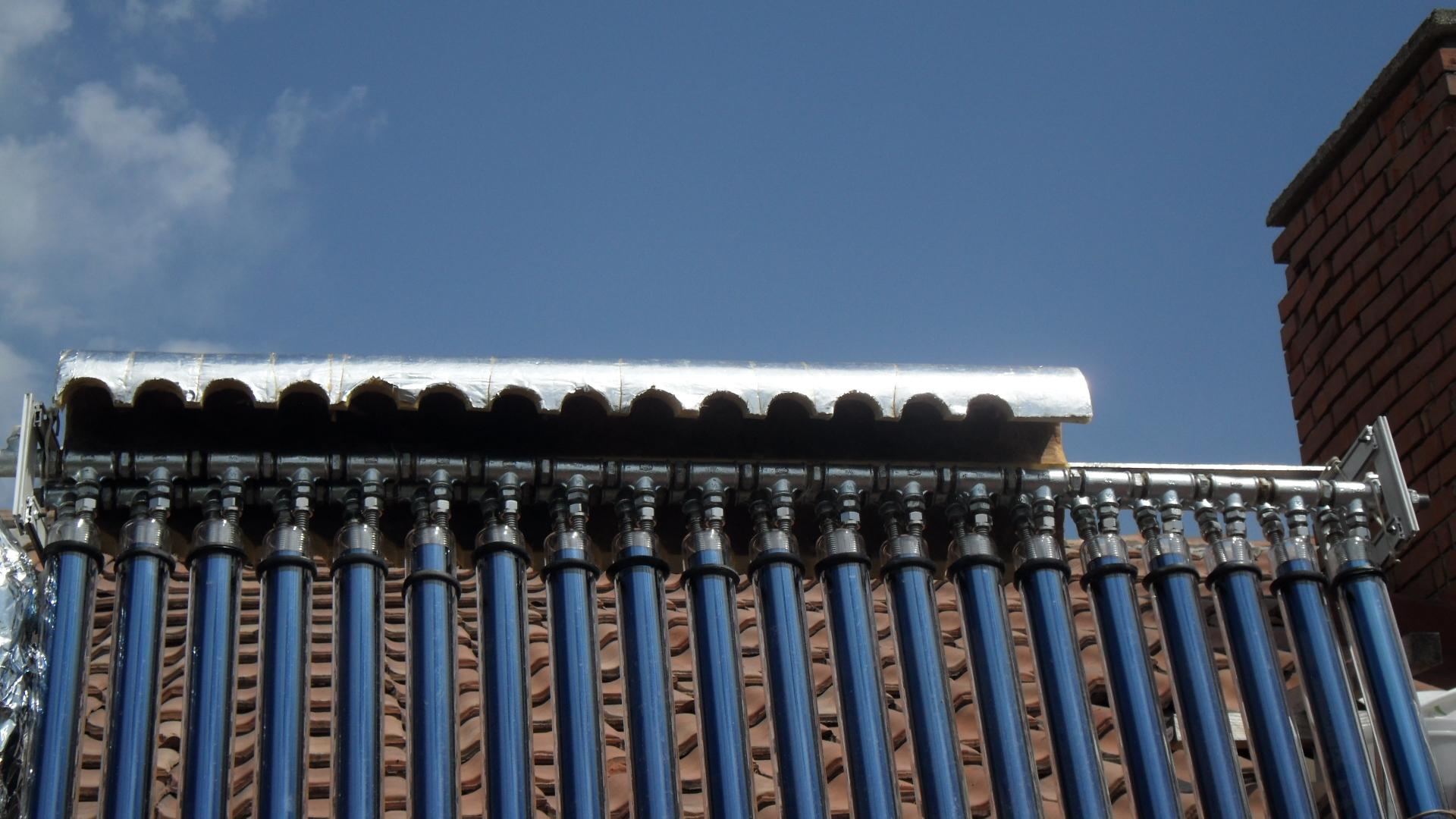

Такааааа....системата направи си сам с U гофрирани неръждаеми тръби е на 99% готова
Остава само да монтирам защитна ал. кутия на колектора. Горната част на колектора го направих с много хубава изолация 30мм шале + 5 см каменна вата. В комбинация с вакумните тръби, наклон на монтаж 70 + градуса се надявам на добро КПД зимата при ниски температури.
20 тръби загравят 240 литров буфер без налягане от бидон 42-52 градуса в целият си обем през последните 5-6 дни с метерология 50% слънце 50% облаци.
Буфера загрява 100 метрова проточна серпентина, която захранва 120 литров неръждаем бойлер със серпентина. Серпентината на бойлера засега не е захранена, защото за целта трябва да източа водата от отоплителната система с котел с твърдо гориво.
SAM_7951.JPG Колектора работи от 5-6 дни. Върху 3 цоловото шали има 50 мм каменна вата. Остава само монтажа на защитната ал. кутия. Отляво на 20 тръбният воден колектор е 30 тръбният "въздухар" , който до 10 дни му предстои да стане комбиниран въздушно-воден:-)
SAM_79491.JPG Снимка от етапа при сглобяването. Гофретата са вързани за колектора, шалето наденато. Предстои тест за херметичност 12 бара и запенване. Колекторите от поцинковани фитинги са с наклони и в двата края има обезвъздушители.

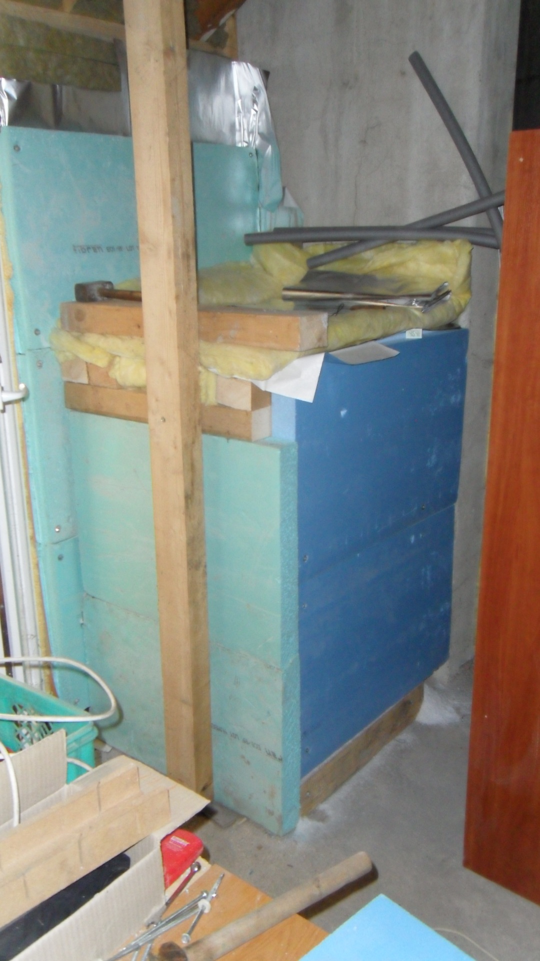

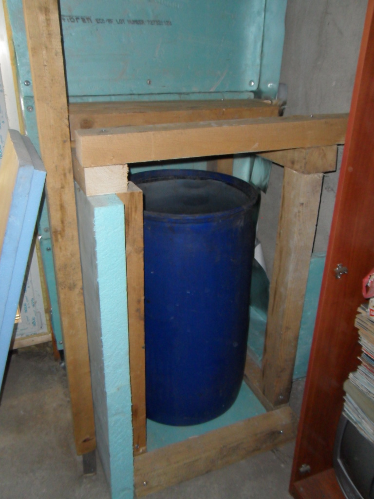

SAM_7950.JPG буфера е изолиран и подвързан. Отгоре предстои монтажа на още един 240 литров буфер, затова отгоре изолацията е временна 70 мм фибран, 400 мм минерална вата на руло. Има прозрачен шлаух за нивомер, а за да няма изпарение водното огледало е от 5 литра отработено масло.
SAM_7946.JPG 240 литров буфер с изолация към външната стена 50мм каменна вата, 70мм фибран, ал.фолио и 400 литра перлит. Към трите вътрешни стени 70мм фибран и 400 литра перлит. Спад на температурата за 12-14 часа 0.8 ( при 40гр) около 1 градус при темп. на буфера 50 градуса

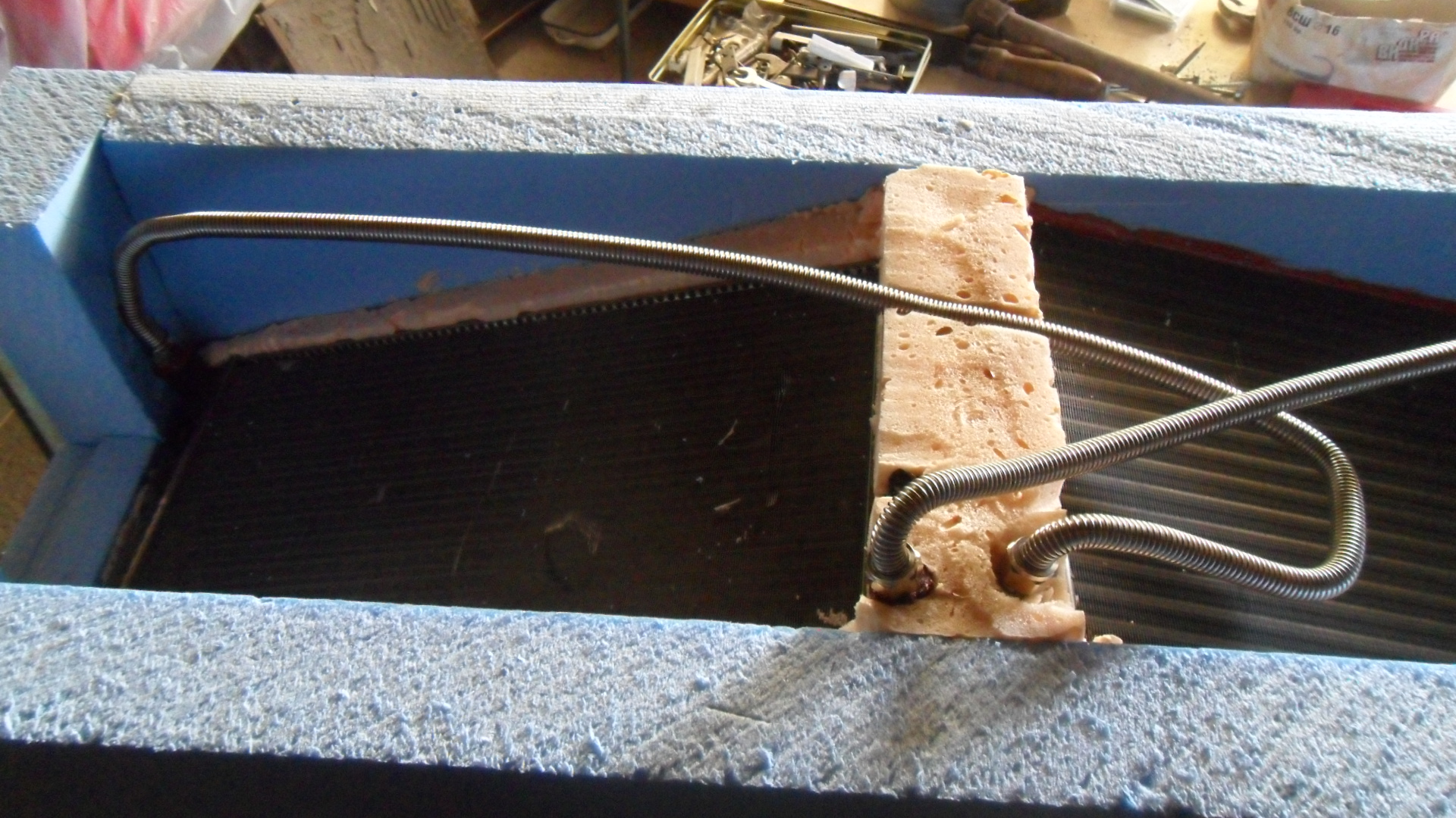

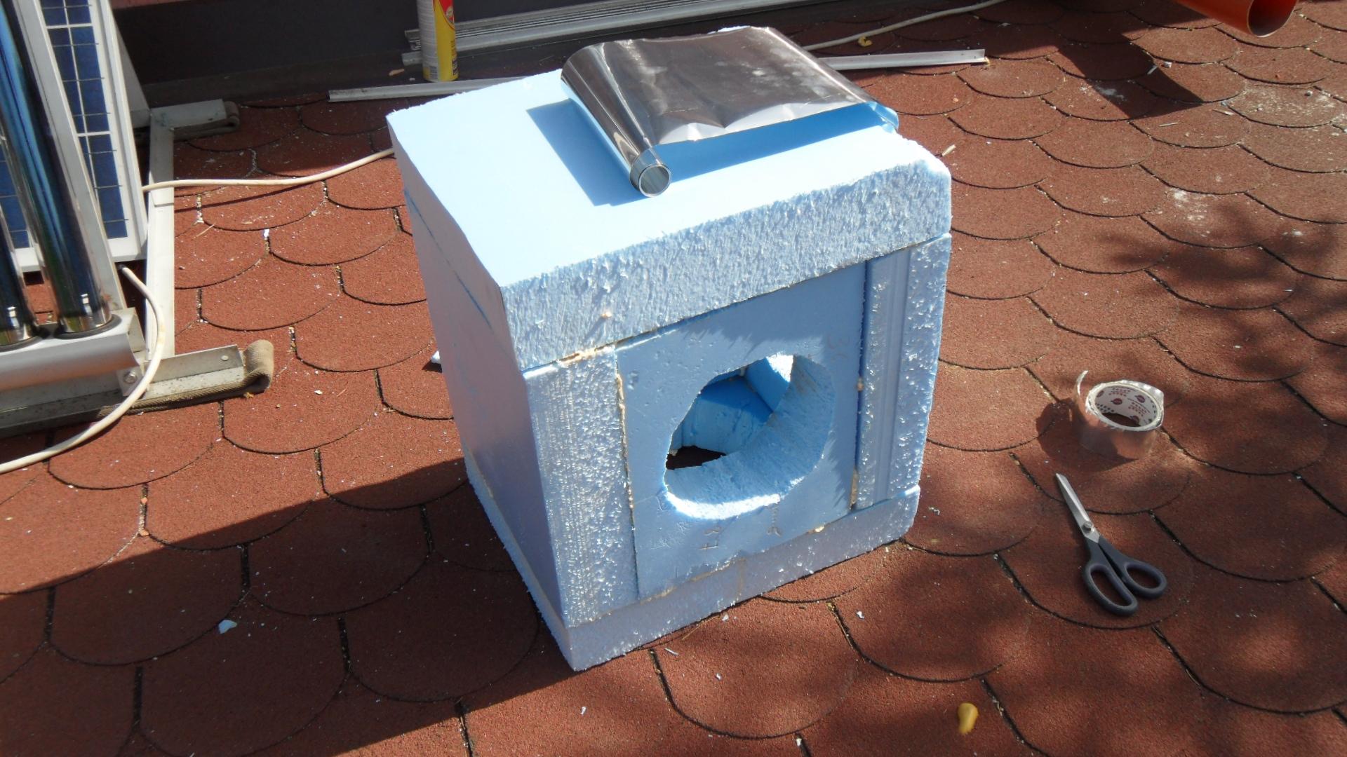

За да е спокоен Иванов Бг, който се притесняваще, че системата ще работи само зимните месеци и лятото ще бездейства и, че няма развитие по топлообменика с автомобилен радиатор, ето и фотоотчета:-)
1.JPG Направа на разделителна кутия за "студен" въздух. Направата е от 80мм фибран
шоп - майстор
Хрумна ми, че изработеният от мен топлообменник е подходящ за всеки колектор от бирени кенчета и така отоплението от кенчета от въздушно може да стане въздушно, содно или комбинирано.
шоп - майстор
шоп написа:
Хрумна ми, че изработеният от мен топлообменник е подходящ за всеки колектор от бирени кенчета и така отоплението от кенчета от въздушно може да стане въздушно, водно или комбинирано.

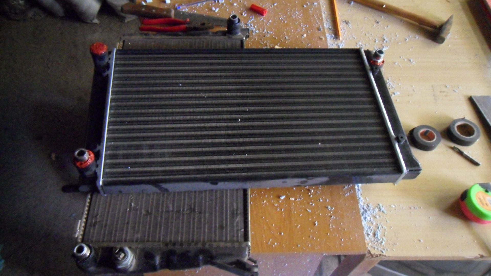

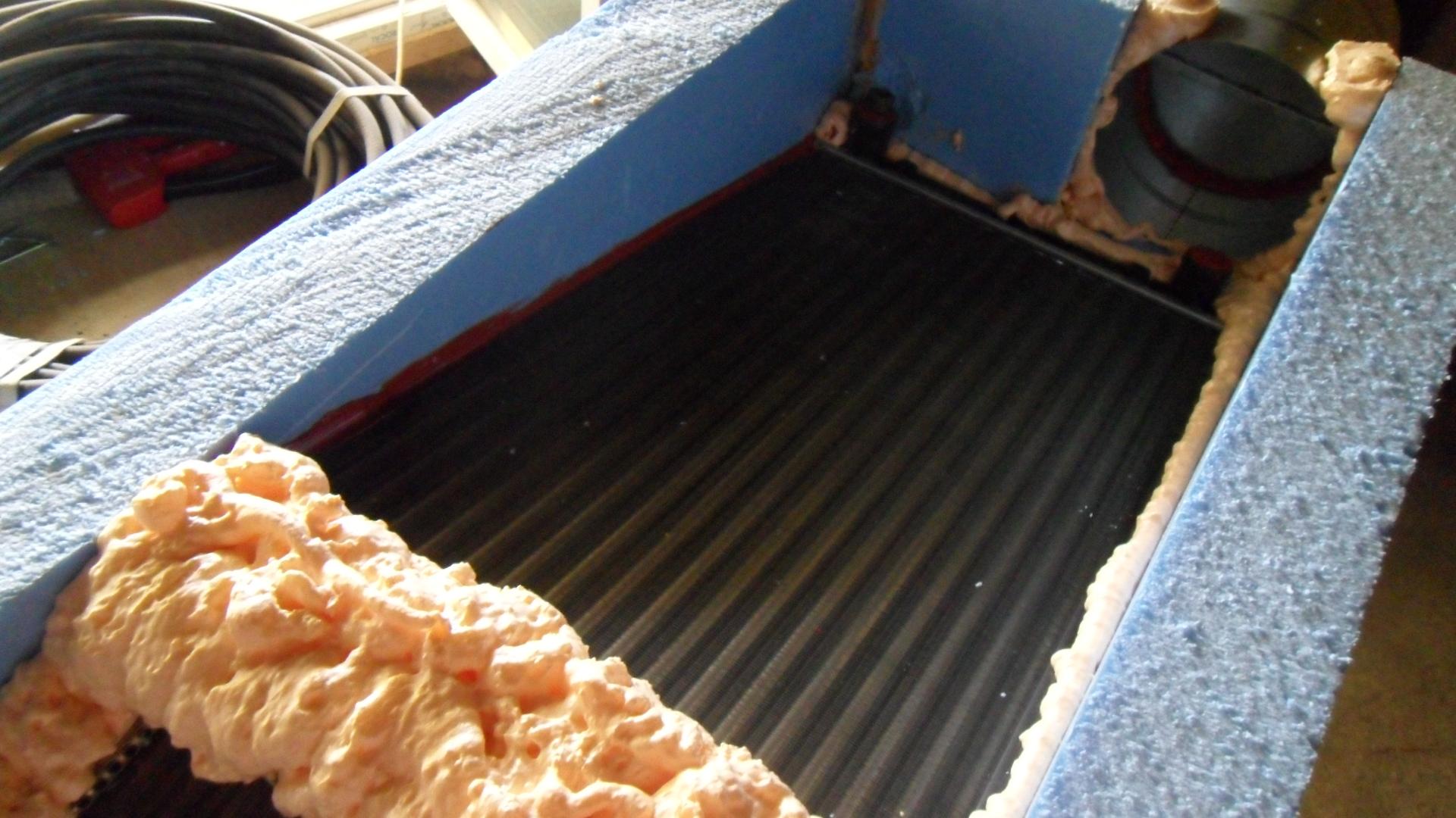

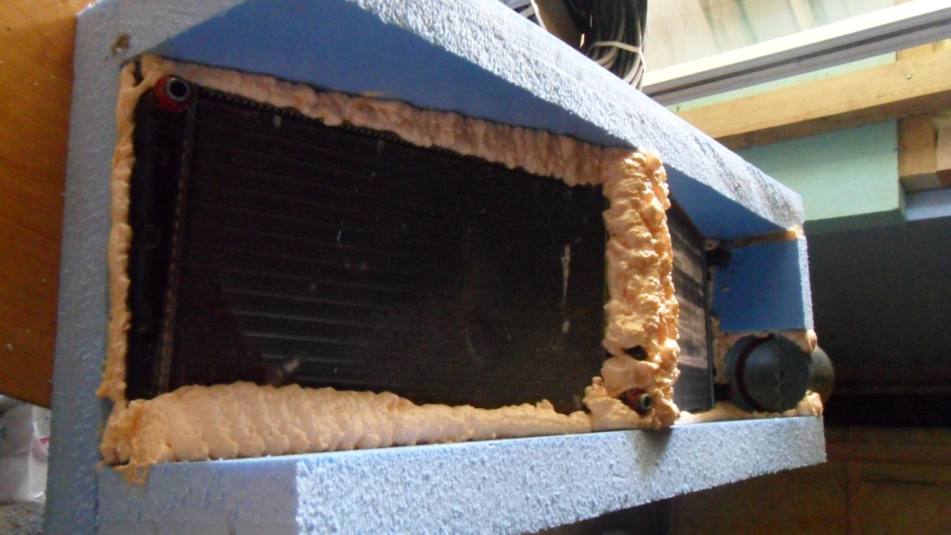

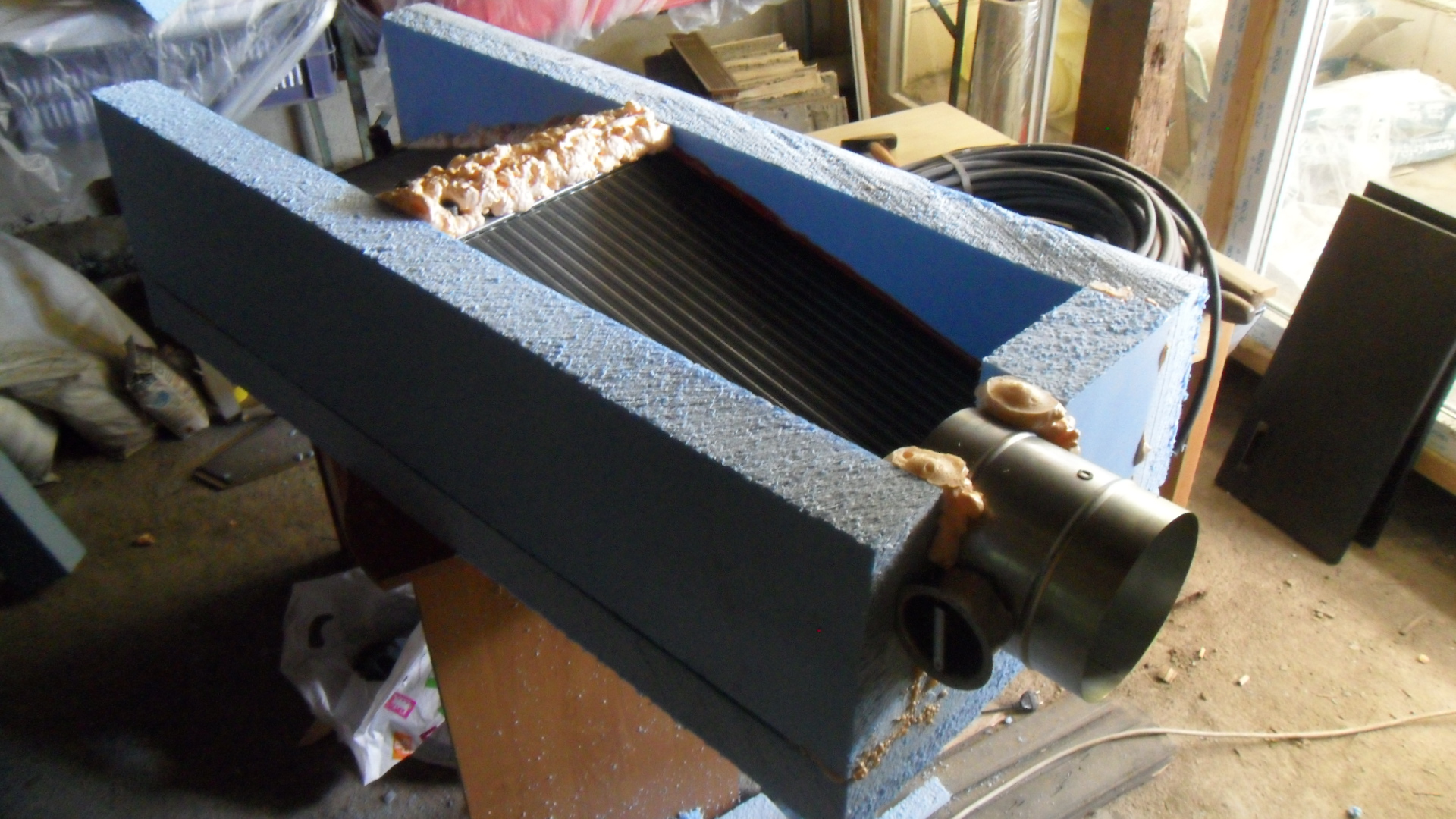

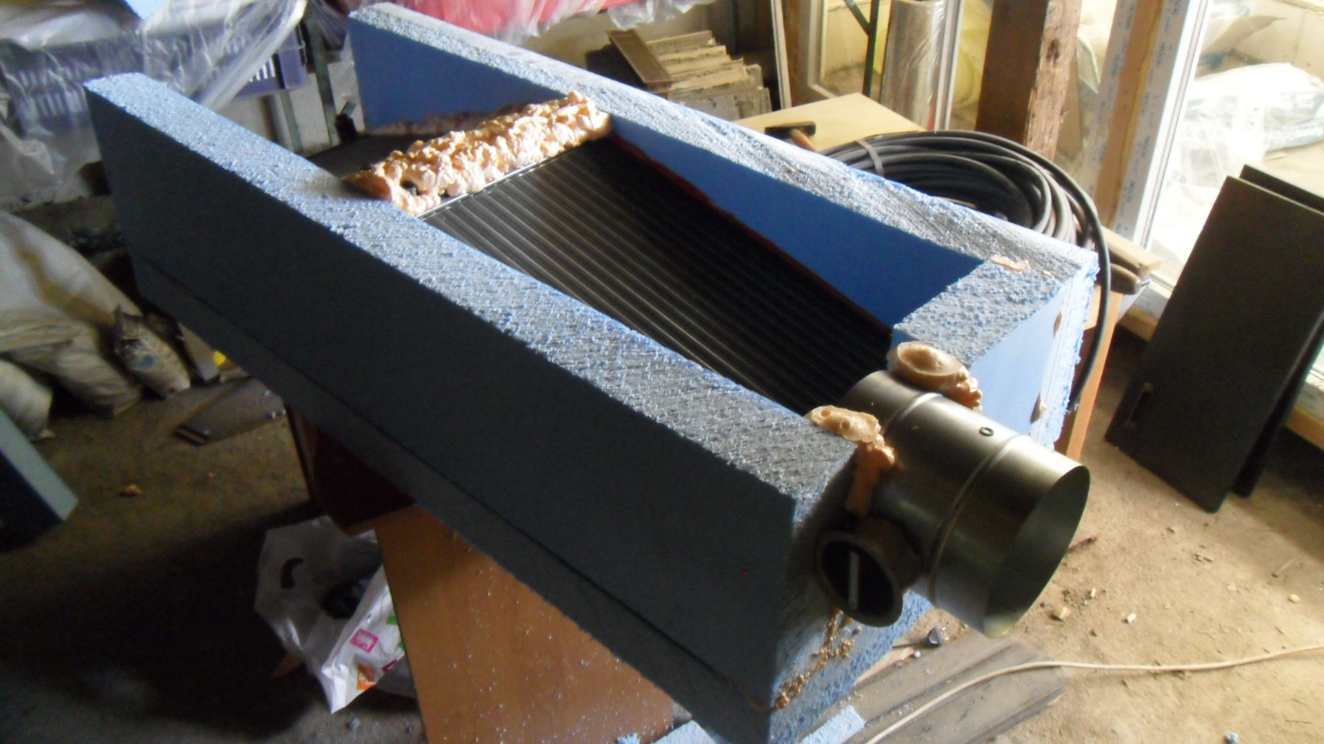

3333333333333333333333333333333.JPG процес от изработка на топлообменика
22222222222222222222222222222222222222.JPG Понеже мразя да смятам и изчислявам по усет знам, че и един авто радиатор би ми свършил работа, за сигурност топлообменика направих с 2 бр радиатори. така топлообмена е на 101% и в бъдеше винаги мога да сложа още един колектор към системата:-)
SAM_7970.JPG Двата радиатора вече са опенени и в кутия от 80 мм фибран
SAM_7969.JPG един от радиаторите. Цена 10 лв
SAM_7977.JPG Снимка от процеса на направа на въздушно-водният топлообменик. Използваните матеряли са: 80мм фибран и 2 бр автомобилни радиатори 2 ра употреба

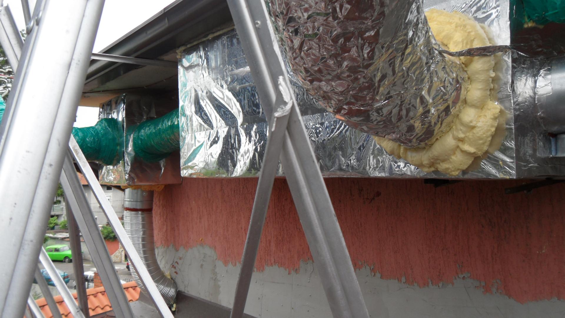

Още снимки.

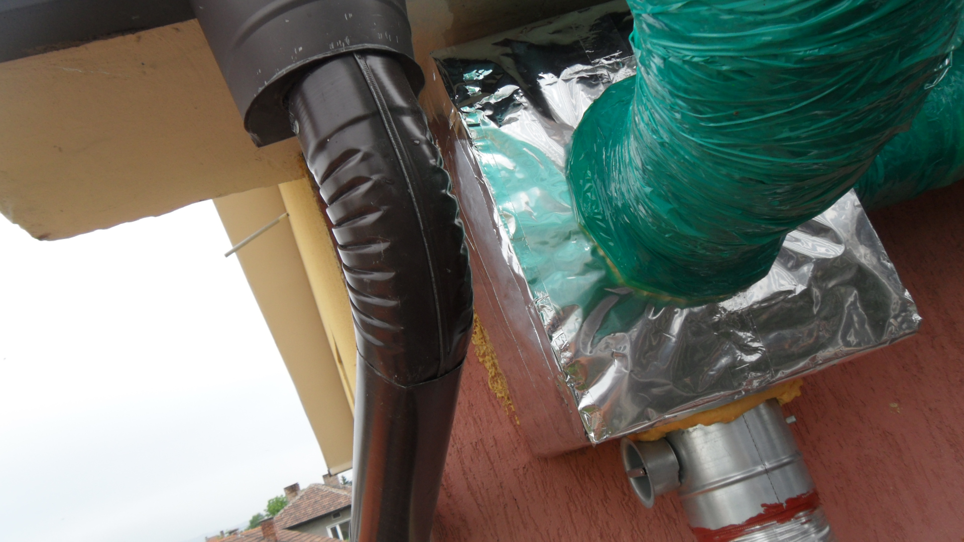

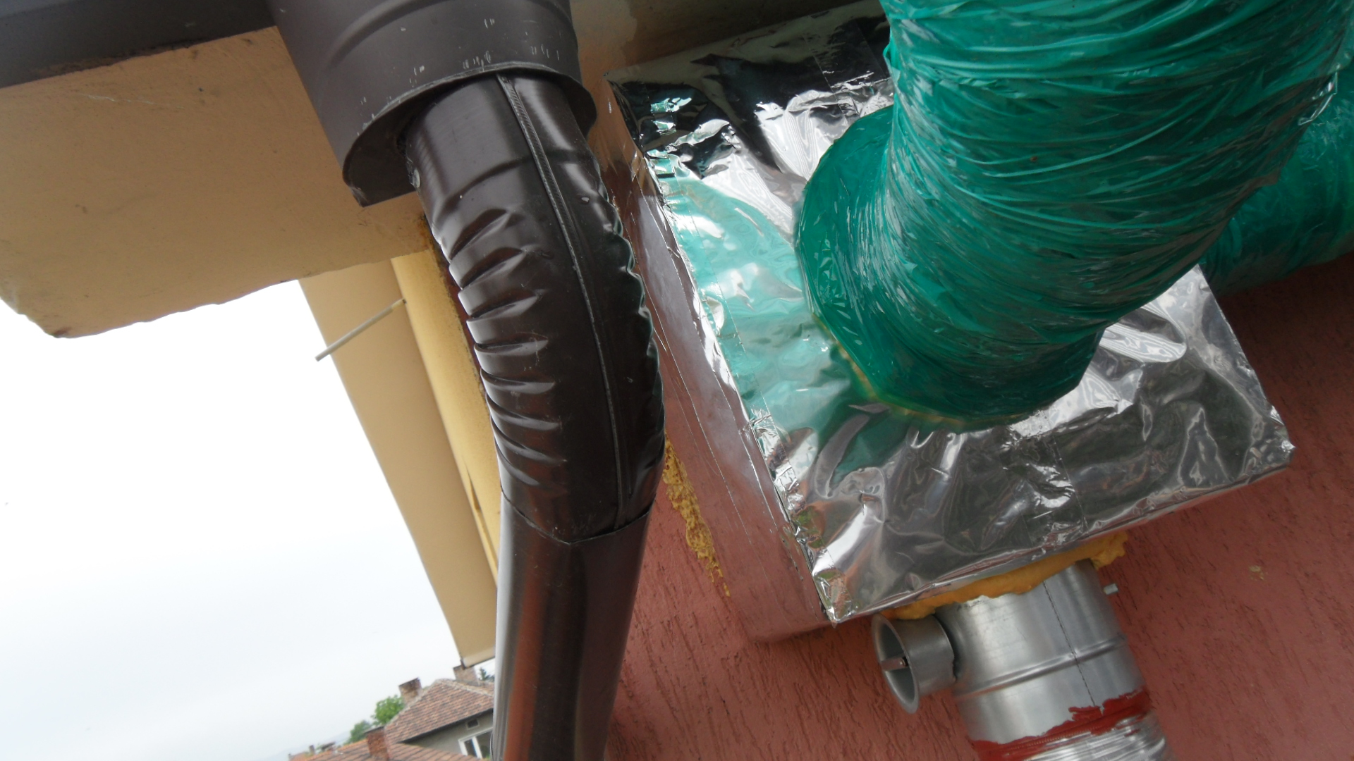

Кутията от 80 мм фибран е облицована в ал. фолио 0.1мм
Монтирани са 3 бр тунинговани въздуховодни клапи Ф 160мм по 14 лв бройката.
Тунинговането е поради точва, че клапите не уплътняват на 100%. Доработката се състои в нанасянето на допълнителен слой високотемпературен 150гр силикон чрез слой от масло или олио.

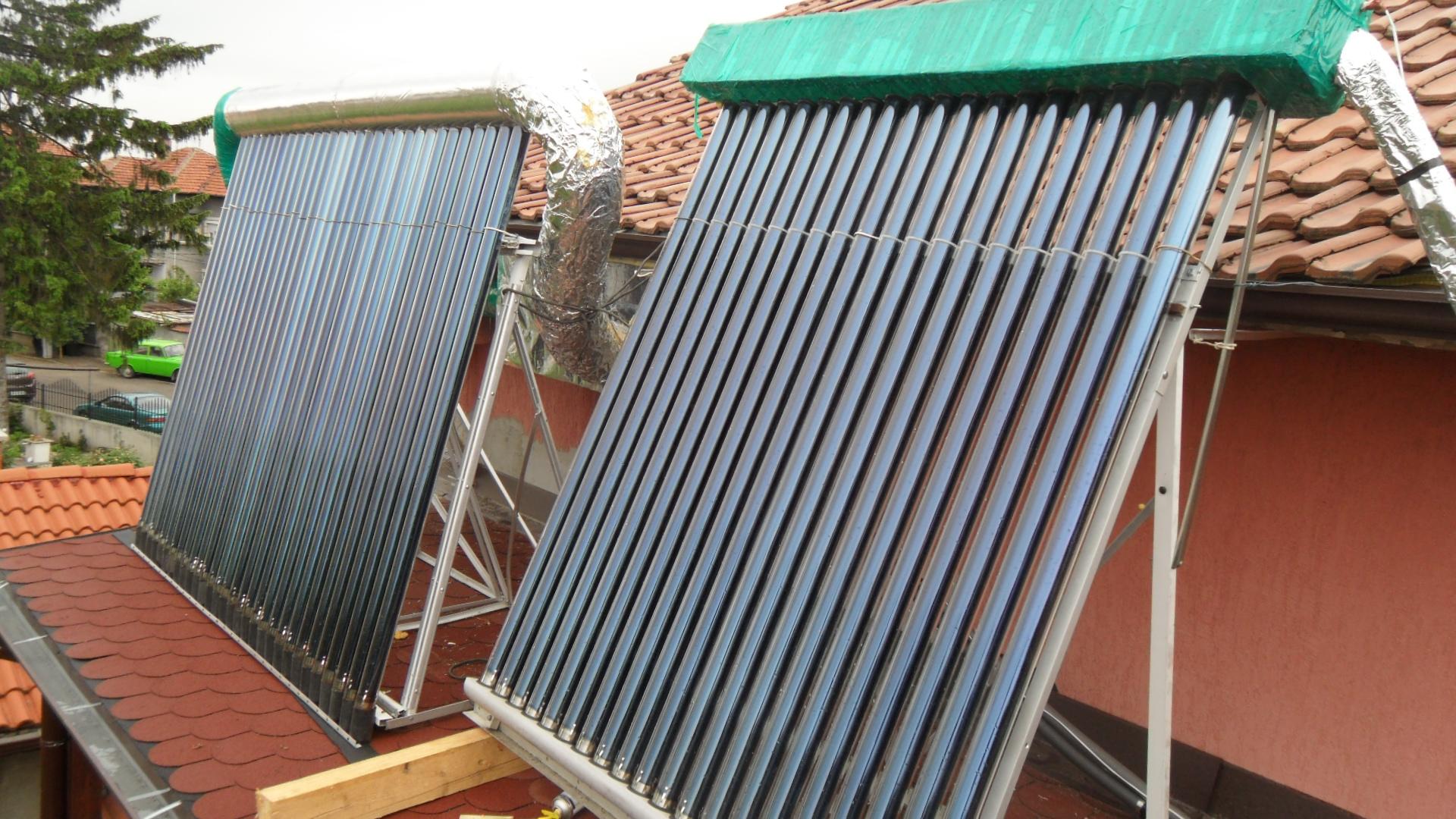

66666666666666666.JPG Общ изглед. Ляв 30 тръбен комбиниран въздушно воден колектор. Десен воден U тръбен воден колектор
SAM_7993.JPG За преминаването на лятно-водно и зимно-въздушно отопление е необходимо ръчното зявъртане само на тези две клапи:-)
5555555555555555555555555555.JPG Понеже мразя и смятам за крайно неточно контактното мониране на термо датчци използвам това монтиране на ПОТОПЕНИЯТ датчик на термостата
4444444444444444444444444444.JPG Колекторната кутия за студен въздух и топлообменника за топъл въздух са монтирани
