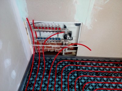

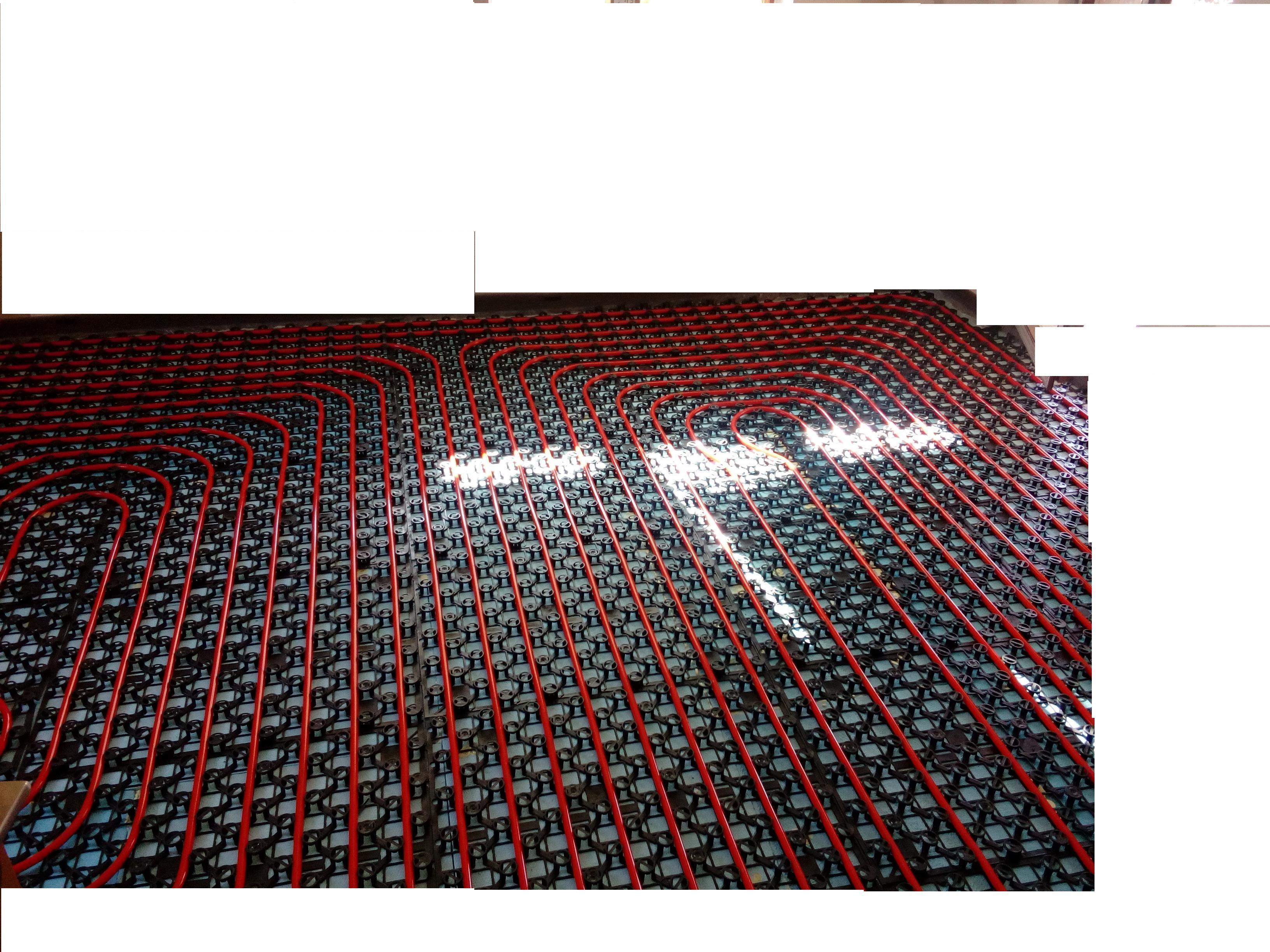

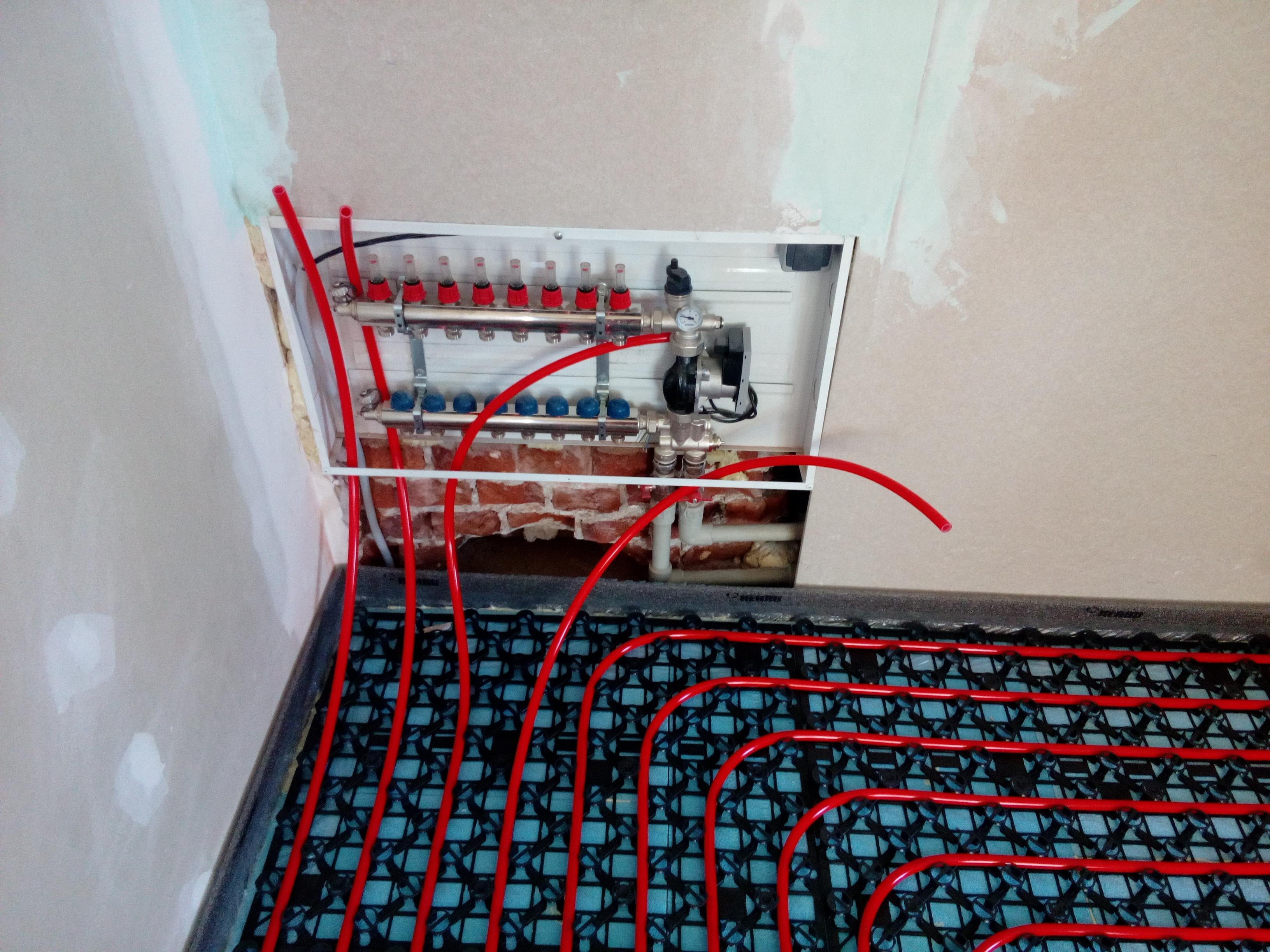

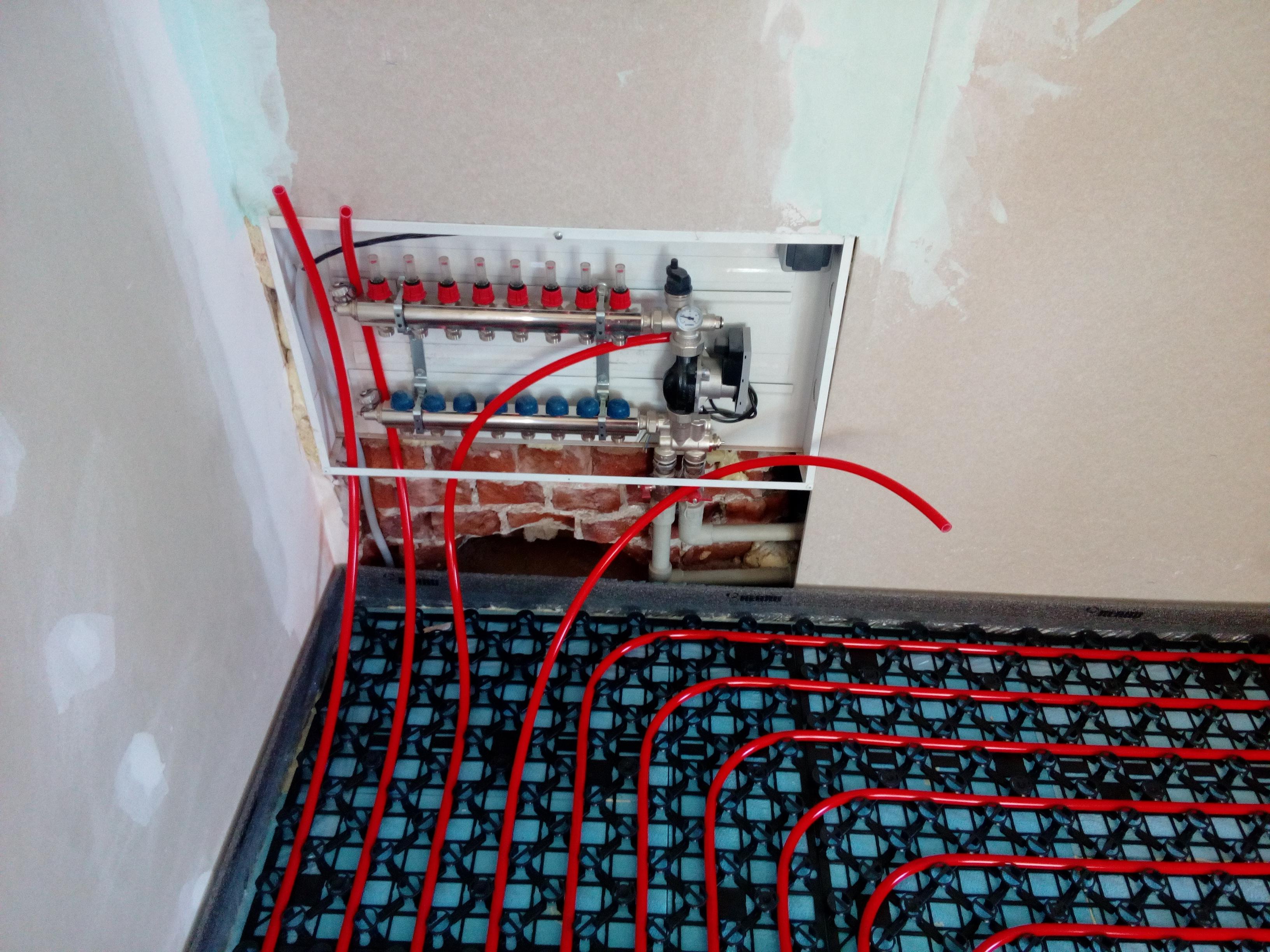

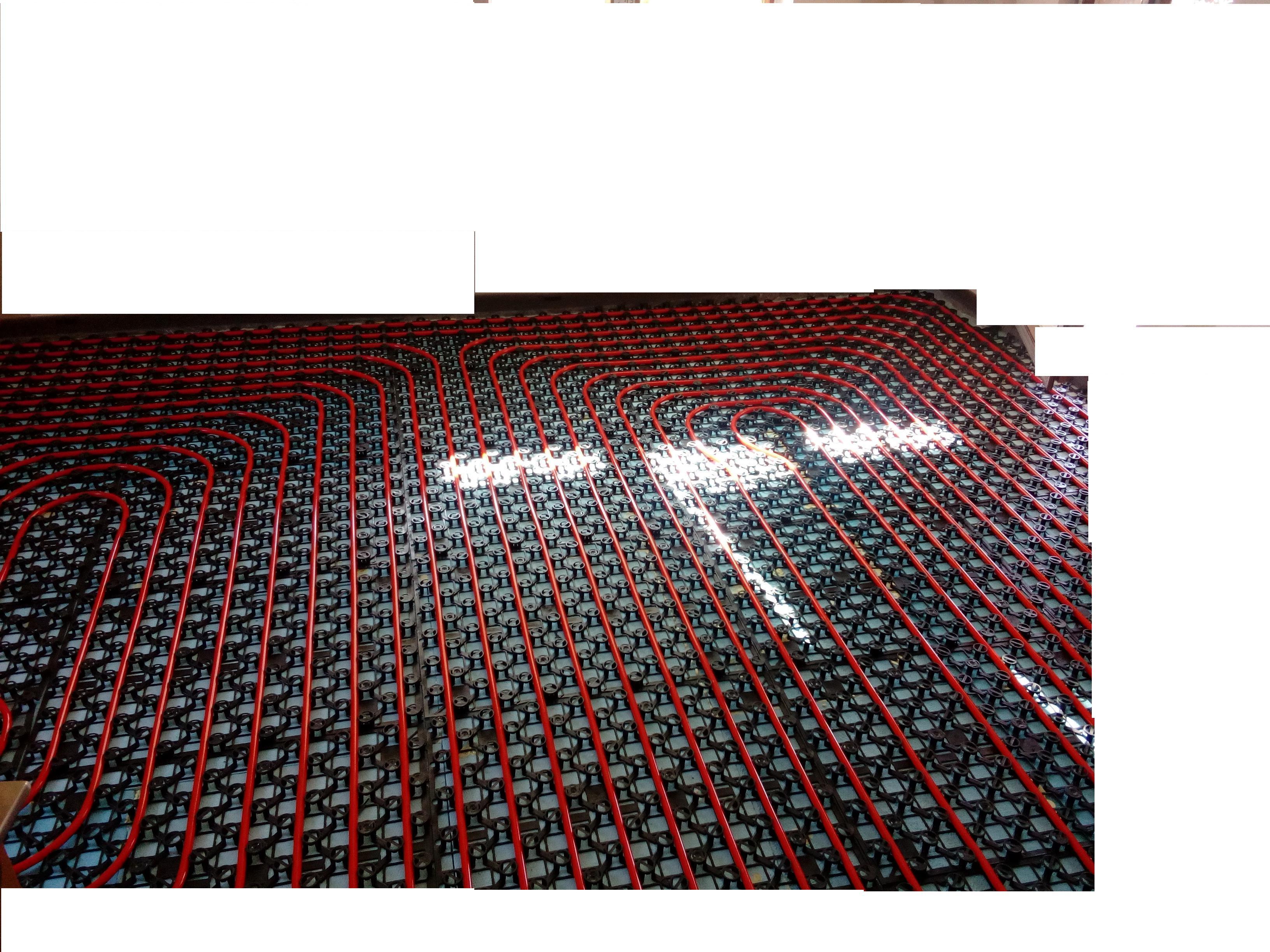

Преди 2-3 дни правих едно подово на приятел, той определено не жали пари. Само подложката под тръбите струва 20 лв м2, но с нея се работи и се пее. Подложката се забива във фибрана и е задигната 5мм за да играе ролята на армировка. Замазката е течна, бяла и с обща дебелина 4 см.
Над тръбите има само 2 см. Замазката си е италиянска, положена с машина, на която маркуча бе дебел външно 30мм.
Гарантира, че няма да има "зебра" и при 20 см между тръбите. По желания на приятелят ми тръбата я редих през 10 см, само средната е 15 см.
П.П. Извинявам се за орязаните снимки. Въпреки, че го обработих и смалих , едната пак бе голяма .
