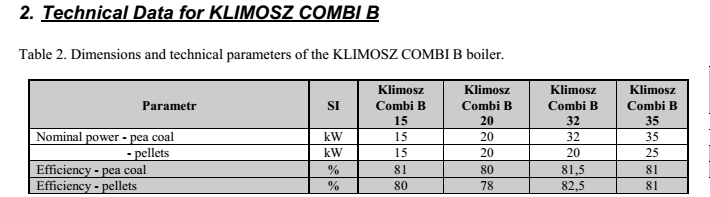

LazarGanev написа:
6osi6, на твоя Виадрус знаеш ли колко му е КПД?
Знам и може да се види на страницата на Кlimosz - http://www.klimosz.pl/media/site/2015/0 ... 5B1%5D.pdf
както и съответните сертификати.
КПД на въглища 81,5 и кпд на пелети 82,5.
