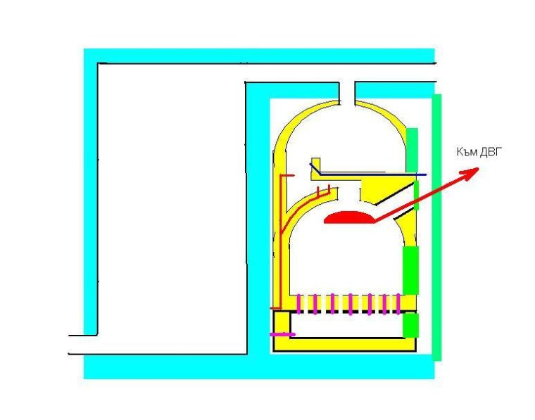

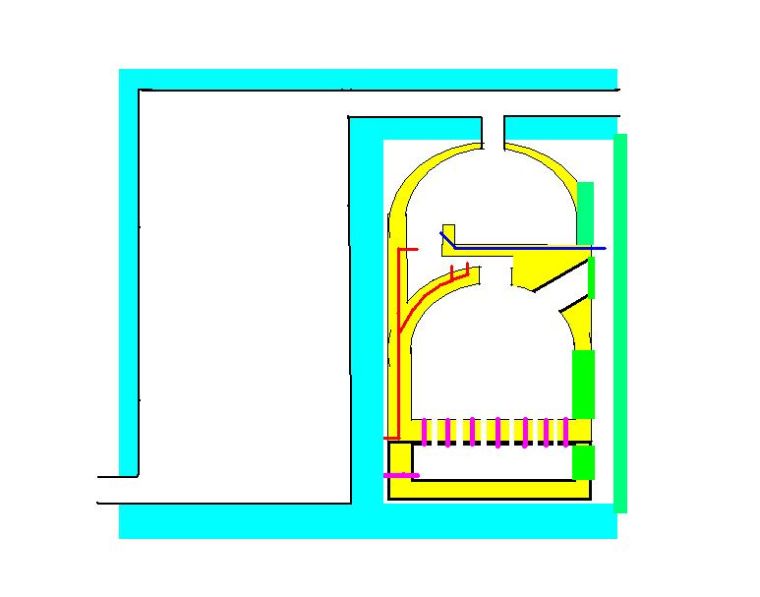

Ето последното ми творение:
Варел от масло 200литра. Огнеупорни тухли. Натрошени огнеупорни тухли и огнеупорен цимент. Кухините мисля да ги направя от стиропор.
При изработката, ще се опитам да го вибрирам, докато не се е стегнало, с надеждата да стане по здраво. После стиропора се топи с горелка или разтваря с кореселин.
Нова идея е и контролирането на въздуха, от ламбда сондата, само на въздуховода за горната камера. Само при него подаването на въздух е принудително. Въздуховода за долната камера регулира горенето, чрез намаляване и увеличаване притока на въздух.
Така се регулира горенето, без компромиси с качеството на изгарянето.
Синята тръбичка, за сега я мисля за пилотен пламък, с пропан. Но сигурно при тези темперетурите, ще изгаря, преди да стигне до там. Педвидил съм и изход за комин, авариен. За топлообменника нищо. Чудя се, как да обединя успокойтела на саждите и топлообменник. Спрях да рисувам, защото се чудя, дали водата няма да завира от горе, без принудителна циркулация.
Има вече и пепелник за саждите. От там се подава и въздуха. Така се подгрява и помага за догарянето на частиците, паднали през отворите в пода на горивната камера, преди да са изгорели докраи.
П.П. Още сме по темата, защото коминът мечта, предполага добро изгаряне, без сажди. :)

Iliev Labs - специалист
2v6 написа:
Аз имах предвид газа, генериран в пиролизен котел. Моя го продадох преди години за 1000 лв и почвам да си гриза ноктите :cry:
Може да го пробвеме така, с един газоуловител (червеното, което съм добавил на схемата). Така ДВГ-то си дърпа колкото му трябва. Вече зависи от горивото, което ползваме в пеща. Като опция, подвижно. Ако гориш дървени стърготини, няма висока темперетура. Значи може и от стомана.
2v6 твоят правен ли беше? Разкажи малко повече за него. Как работеше, с какво и т.н.

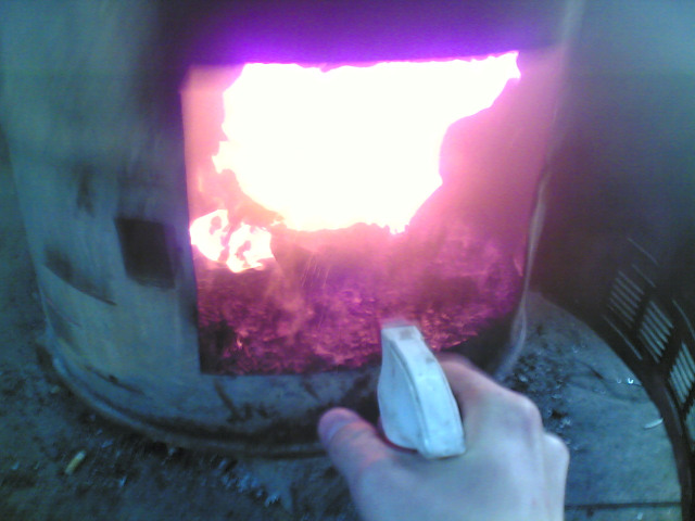

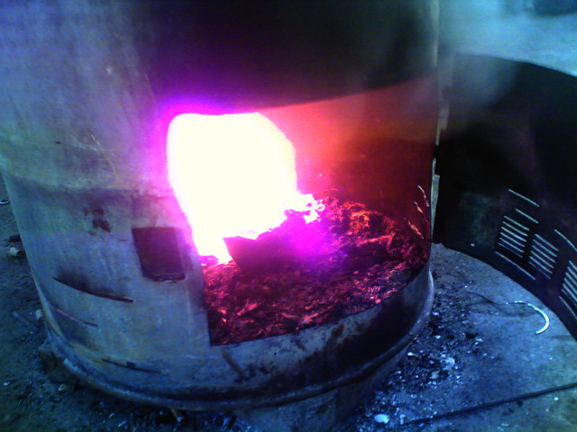

2 дена чета и мисля едни работи и днес се правих на пироман и прайх едни проби... след малко ще кача снимки...
Zurlata - специалист
Така, мислих четох, и идеята е да горим вода! четох че при 500 градуса други казват при 900 , водата се разпада на водород и кислород, та ако вкараме вода в пламъка на нашаия котел кво ще стане, водата поема енергия да се разгради и после отдава същата енергия като се свържат водорода и кислорода и излиза че нищо няма да спечелим, да ама що пожарникарите казват че някой неща немогат да се гасят с вода щото се запалвала! Ето и днешния ми опит, на първата снимка , обикновен пламък - гори си нормално, на втората снимка, пръскам вода на мъгла от пръскало , ако знаете кво стана все едно хвърлих бензин! (камерата малко забави с кадрите и неможах го снимам точния момент )

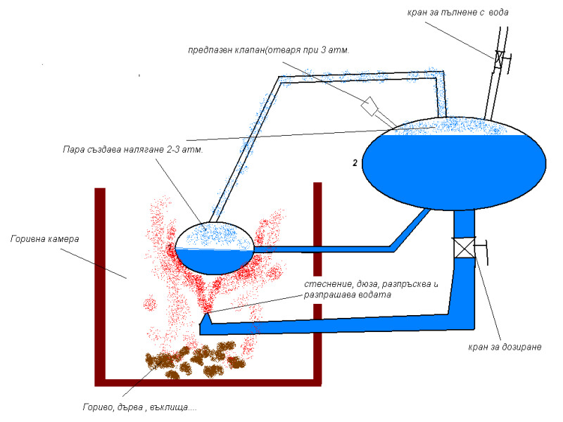

А на третата снимка как мисла да го направя, четох и в един друг форум за това и някъв там го е направил. Подгряваме си с дърва и по някое време водата в съд 1 почва да образува пара която създава налягане в двата съда и избутва вода към дюзазта която от налягането разпрашава водата и се смесва с пламъка от дървата(маслото, въглища или квото горим)
Демек по малко разход на гориво повече на вода която е безплатна!
Във форума дето го гледах оня тип казваше че вместо 15 литра масло на ден - горял 7 литра и около10 литра вода, ако е с дърва разхода ще им падне на половина примерно за сметка на водата. Тиа дни ще правя горелка на масло и вода и почвам експерименти!
Кво ще кажете за идеята?

Леле :shock: . Не стига, че няма да пускаме топлото да бяга, а и без пари ще се топлим :lol: . Дaно стане Zurlata! Успех с опитите!

Ти си ЗЪЛ ГЕНИЙ бе Зурла!
Ква е идеята?
Водата се разгражда, но кислорода се съединява с друго ли?
П.П. Гледай да не си опърлиш веждите!
hygro - майстор
Ex... Мечти...
http://en.wikipedia.org/wiki/Chemical_thermodynamics
285.8 kJ/mol са нужни да разградиш водата, поне в идеалния случай. Толкова се отделя и при изгарянето на водорода...
Келепира от водните пари идва от транспортируемостта на светилния газ, не от енергийния баланс...
Zurlata написа:
Така, мислих четох, и идеята е да горим вода! четох че при 500 градуса други казват при 900 , водата се разпада на водород и кислород, та ако вкараме вода в пламъка на нашаия котел кво ще стане, водата поема енергия да се разгради и после отдава същата енергия като се свържат водорода и кислорода и излиза че нищо няма да спечелим, да ама що пожарникарите казват че някой неща не могат да се гасят с вода щото се запалвала!...
Тия някой неща са петролните продукти! Течни горива, пластмаси, гума. Все ефтинии! :-D
С дърва може и да не стане, но кво от това! По важно е да стане с гуми! :-D
:feuer: ПОЖАР :feuer: В ПЕЧКАТА :feuer: ПОЖАР :feuer: В ПЕЧКАТА :feuer:
Ей hygro, тук май вече не става въпрос за горене на водород.
