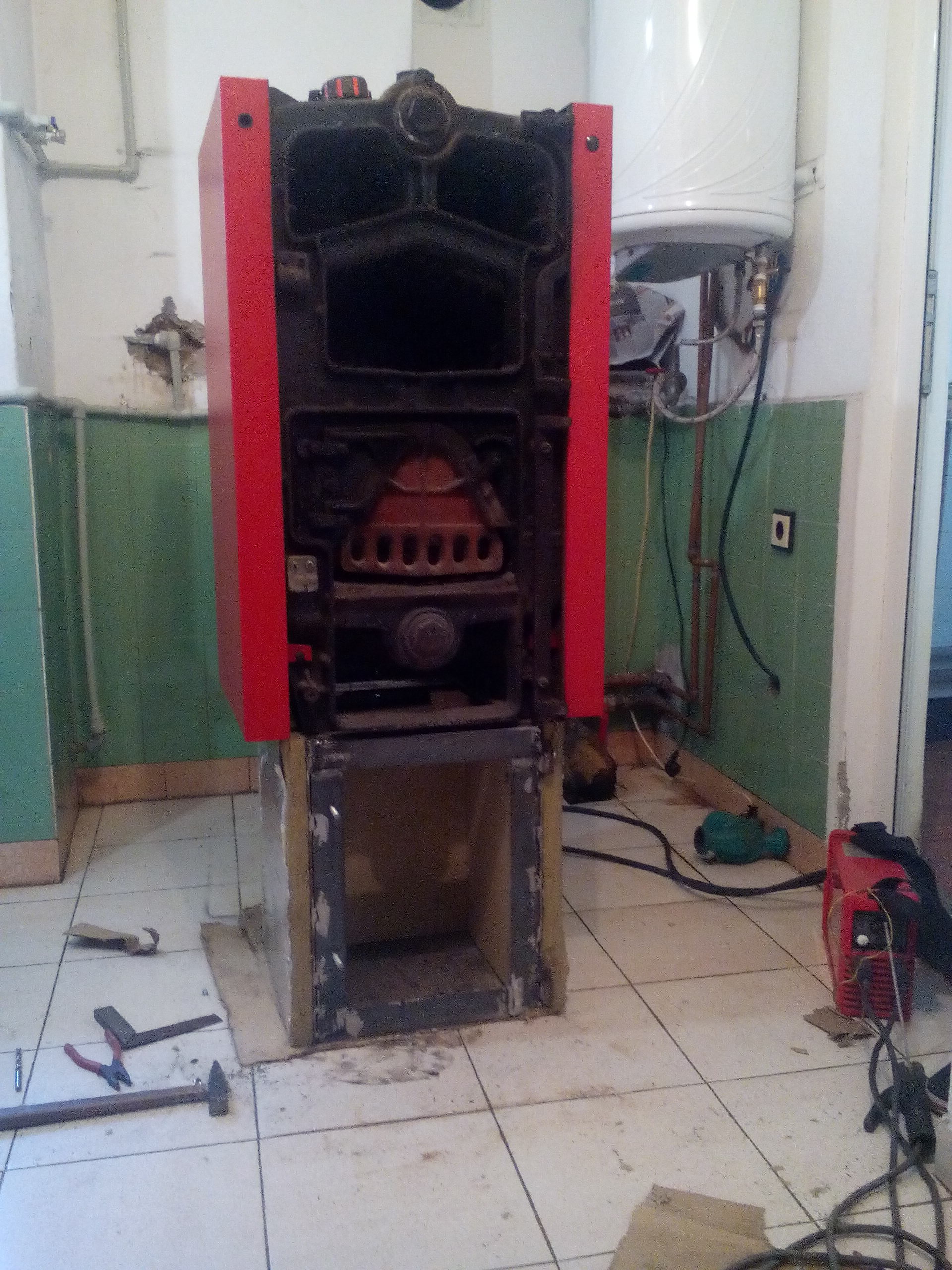

Обикновенно и аз така изолирам: каменна вата+ ал. ламарина от печатарски плаки.

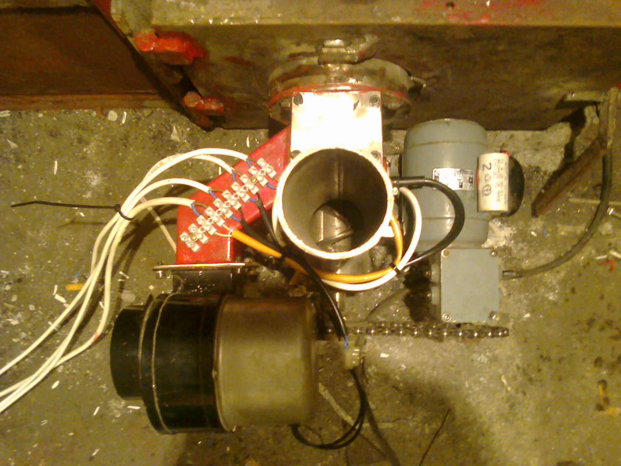

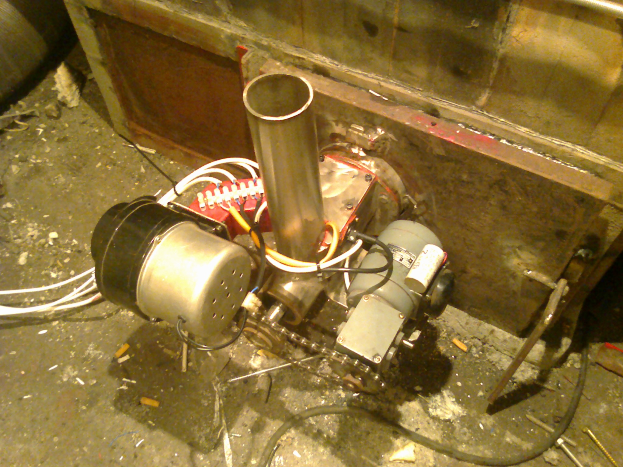

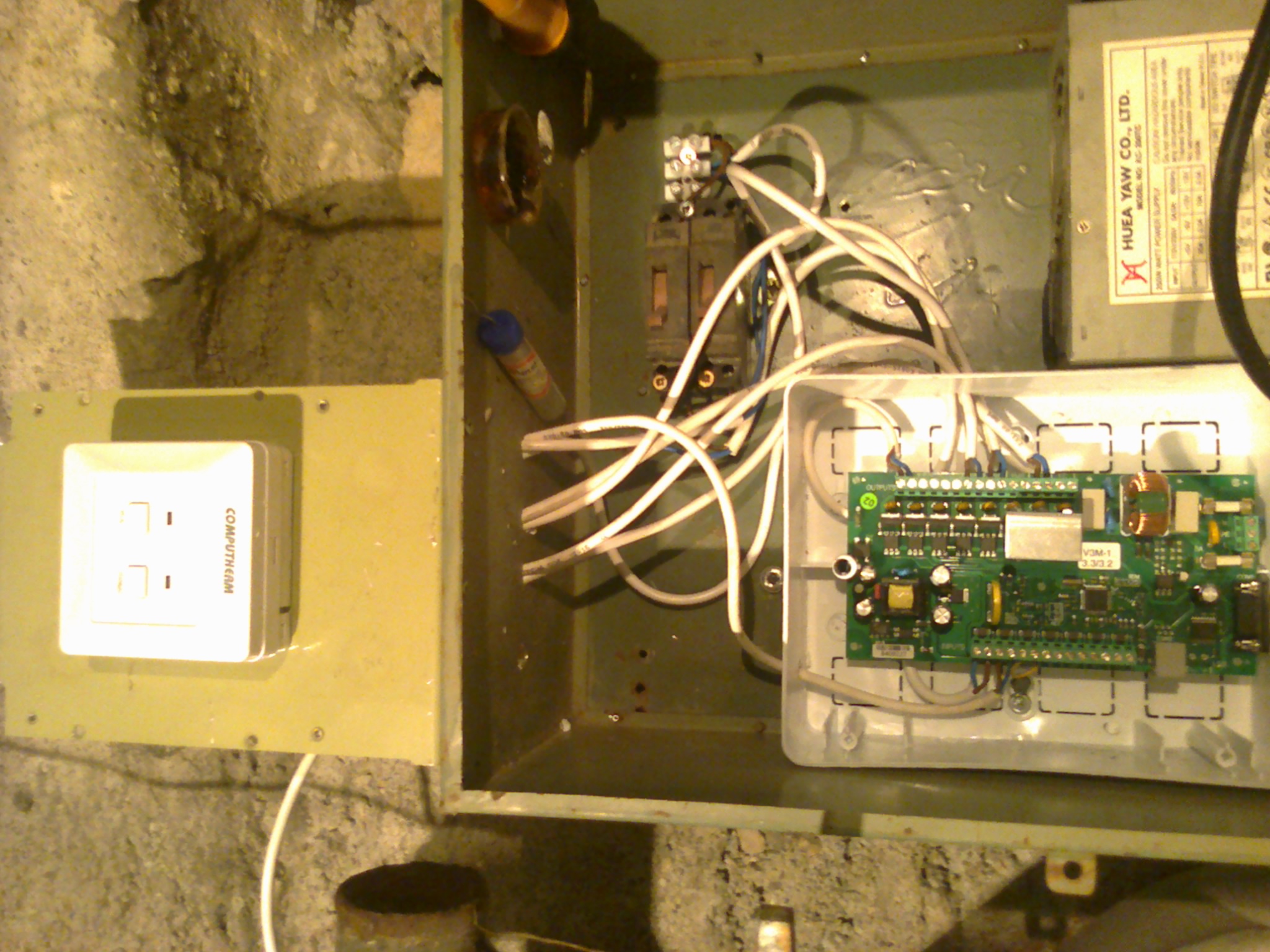

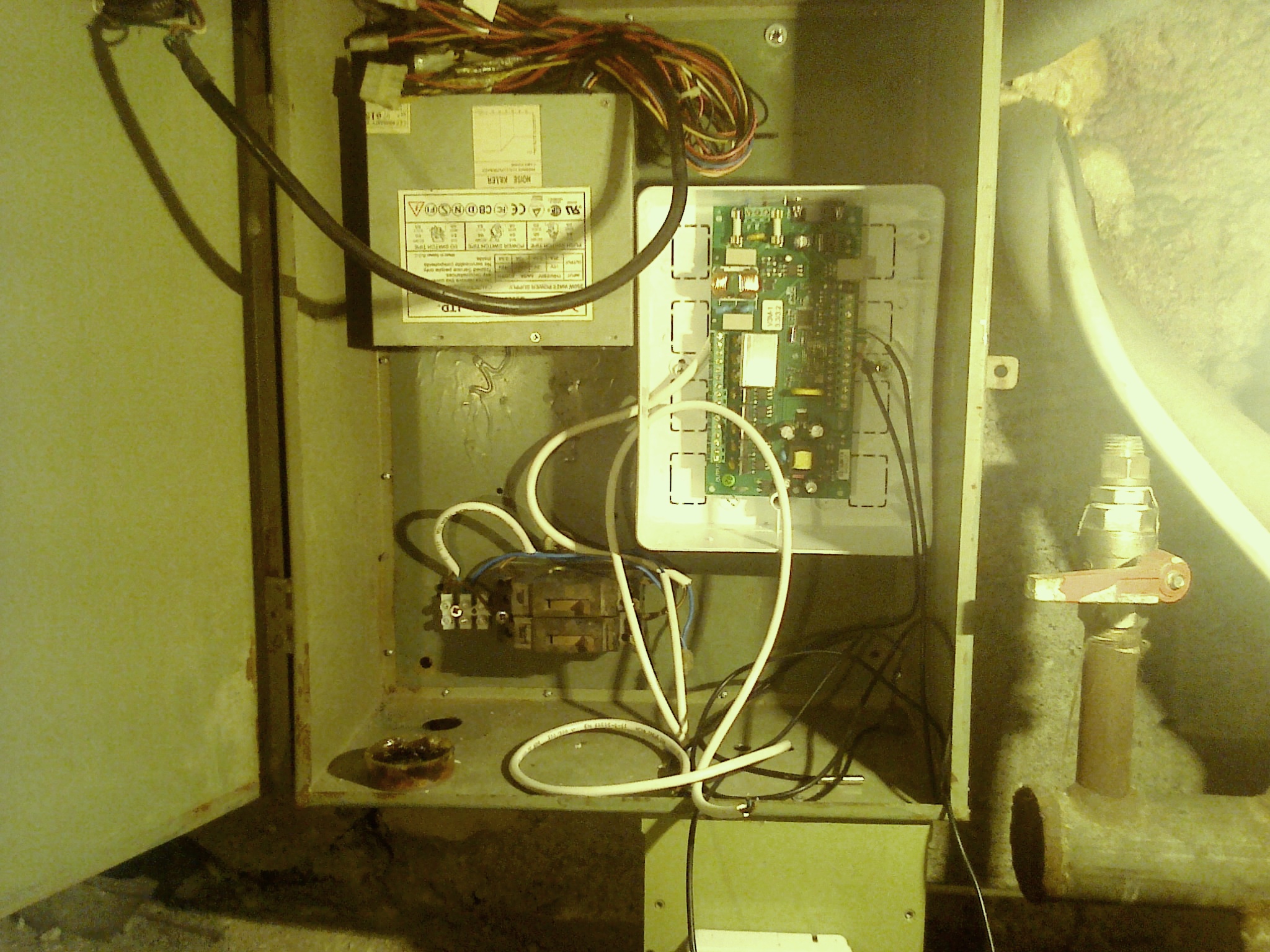

Платката Натурелска гледам .
andro440
- Мнения: 1020
платката Натурелска -стайния седмичен не ,,ама проблема е ако може да се каже проблем ,,че не са написали тоз датчик от кафемашина за обратно горене ,,с какъв нормално затворен ,,,контакт ли да е -по снимките им и по таблиците с грешки -излиза че е с Нормално ЗАТВОРЕН

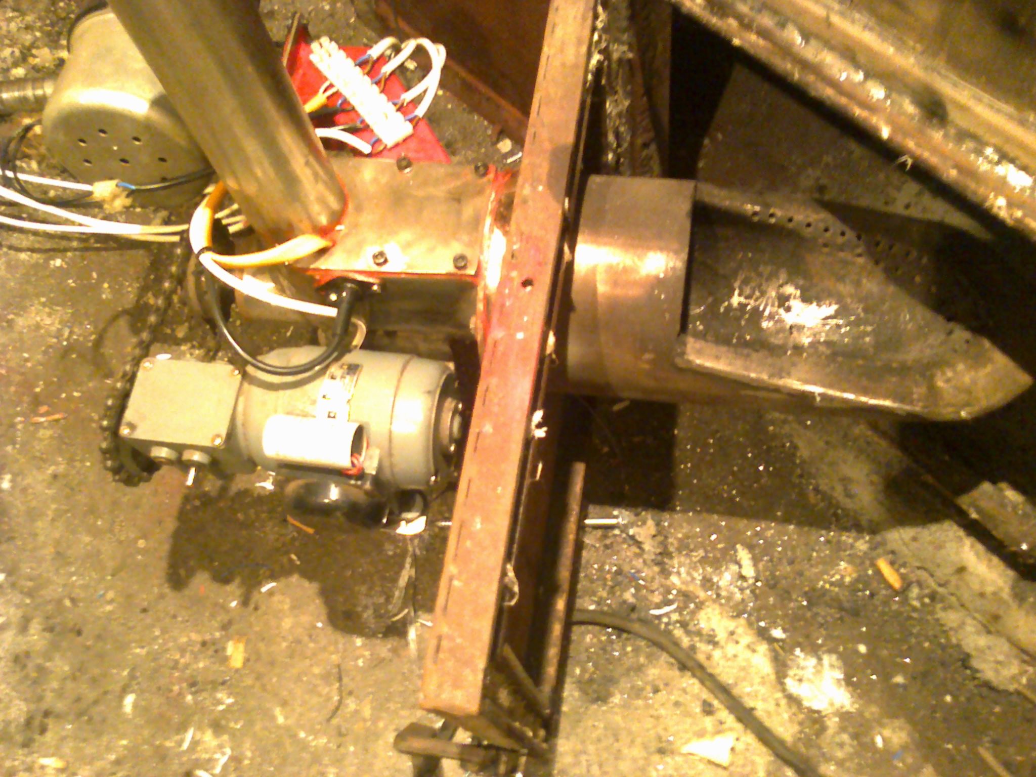

Блазе ти ,аз моята горелка вчера си я скицирах ,но се чудя дали с напорен или всмукателен вентилатор да и сложа .Камина с водна риза Прити около 12-15 клв .Фабричните камини са с всмукателен вентилатор ,по пътя на логиката - има защо . колко струва платката с бутоните скоро не съм купувал.
