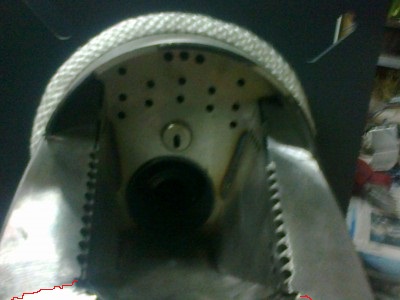

Е ко стана сега? Има ли цепки или няма? Не ме карайте и аз да залягам и да търся. Ако е това на снимките, то си е така. Това не са цепки.

Чакаме продуцентите на филма "Цепката и предния край на горивната глава" geniya и ico_3 да качат снимки :-?

Еееее, как не ме разбрахте кой е предния, кой е задния край???
6osi6, специално за теб....
Това не е снимка на моята горелка, но ще хвана да снимам моята.

geniya, точно там са заварени 2 детайла и после шева е зачистен чрез шлайфане. Може при това зачистване заваръчния шев да е изтънял, но това не е никакъв проблем - нито за работата на горелката, нито пък за отстраняването му. Това е неръждаема стомана и всеки заварчик ще го поправи със затворени очи. Обърни се към сервиза.

И моята има пукнатини още от началото на експлоатацията и(миналия сезон), но до сега така си кара.
Не мисля да я заварявам освен ако не станат прекалено големи.

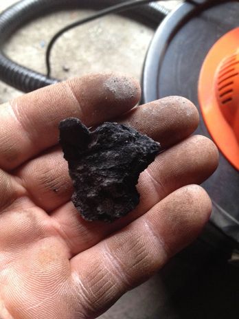

Днес случайно прихванах как горелката ми направи същото парче /фотосондата отчита пламък 140-160, камерата пълна с жар, а преминава в гасене поради flame loss/, откачих е от котела и вътре в основата на горивната камера беше затлачено с нагар който изкъртих. От няколко дни чувам че шнека драпа нещо, едвам изкарах горелката. Предполагам че Duty ми е било зле и днес е увеличих на 180% и вкарах вентилатор 10% в suspend, че беше 0.
За 22 часа ми даде 31 кг разход / изобщо не знам как е работила, дали е палила и се е гасила непрекъснато/ при средна температура навън 8 градуса, вътре 21.5.
Измерих дебита на зареждащият шнек, за 10 минути пълни 5.6 кг. Тая горелка всеки ден е с различни настройки па ще видим кои са най-икономични.

Радвай се че само такова парче шлака има , брат ми купи веднъж едни пелети борови с кора вътре -по цяла кофа такива образования вади за ден два , бая попсува докато изгори 300 килограма пелети :wink: .
