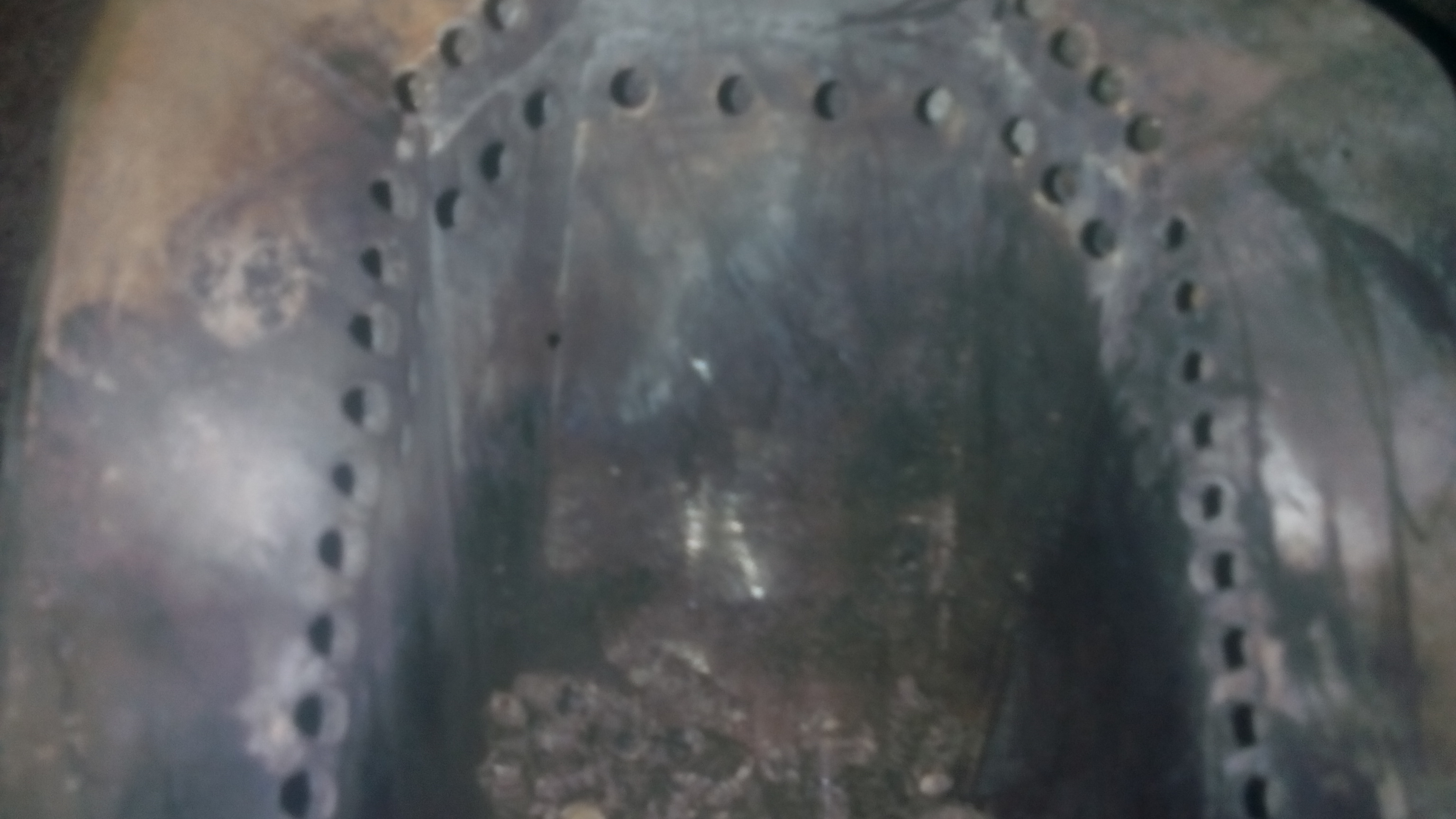

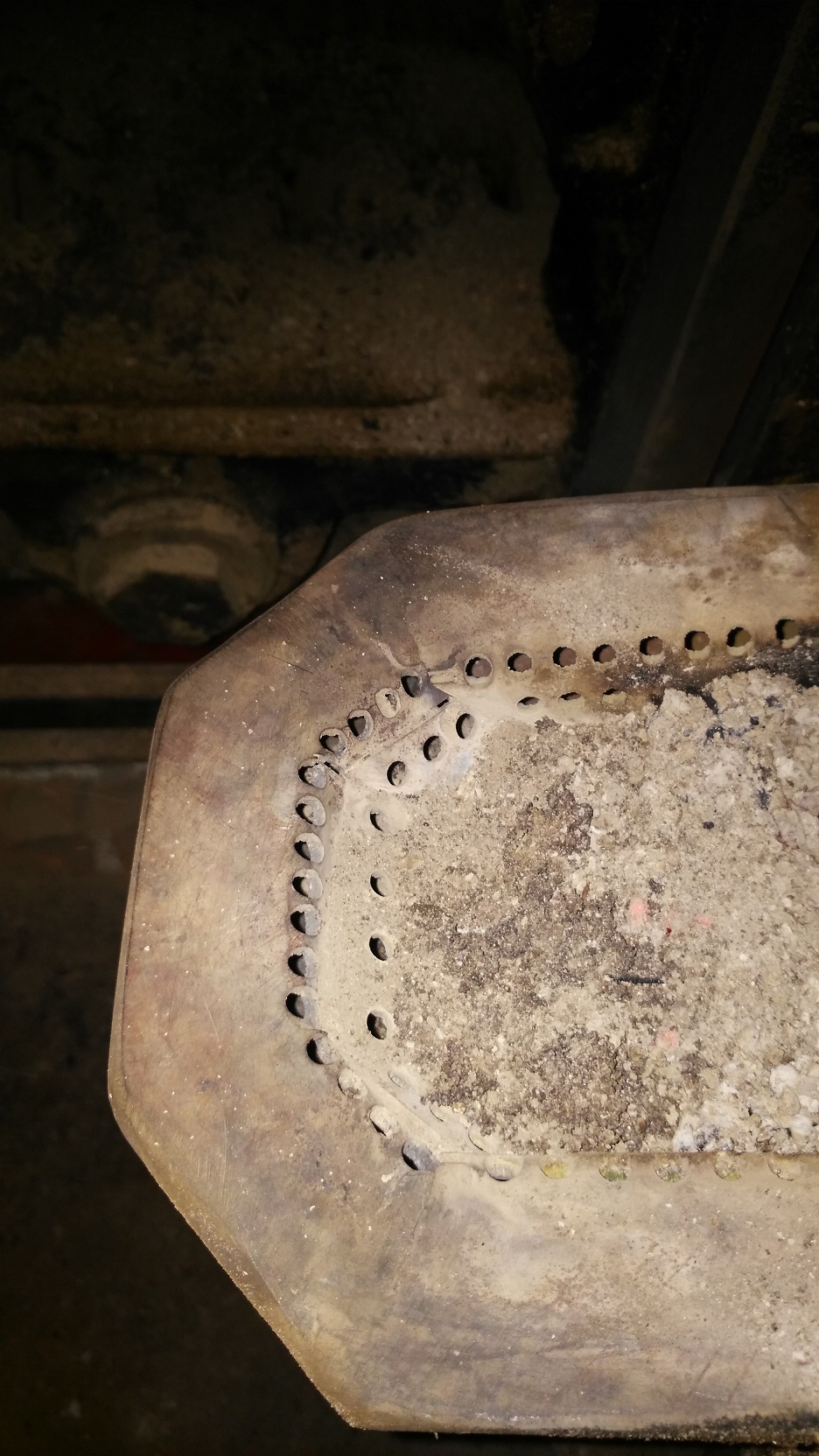

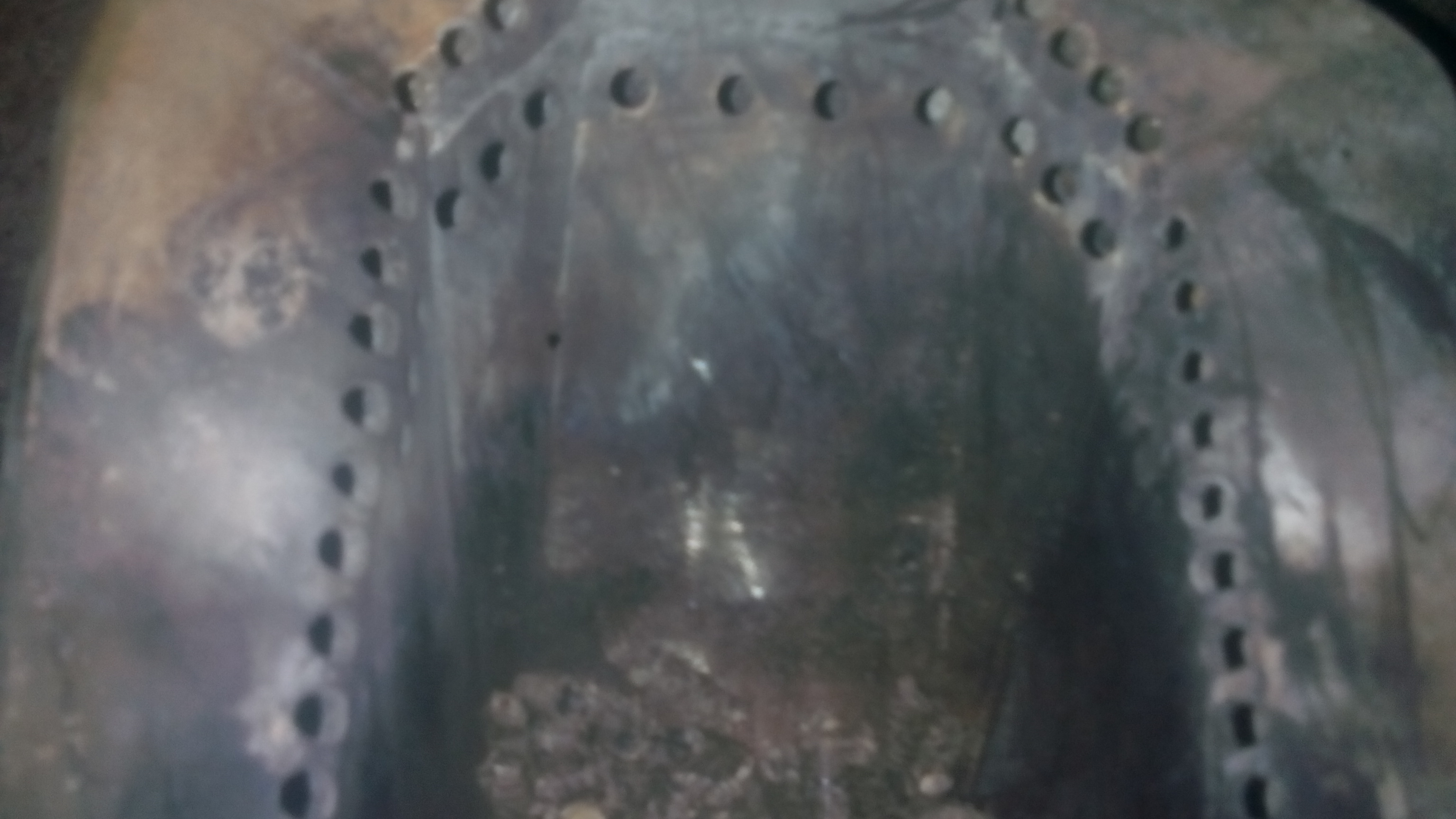

DimitarD написа:...и вътре в основата на горивната камера беше затлачено с нагар който изкъртих. От няколко дни чувам че шнека драпа нещо...Някъде назад в темата бях препоръчал ( и снимал ) именно стените и основата на огнището да се чегъртат веднъж седмично при употреба на слънчогледови пелети. ( Същото се отнася и за тръбата на малкия шнек, където успееш да я докачиш. ) По-нататък бях снимал и приспособлението, което си направих за тази цел ( използвах една "чегърталка" като длето от предишен котел, леко я огънах дъгообразно отпред и я заточих/запилих ).
