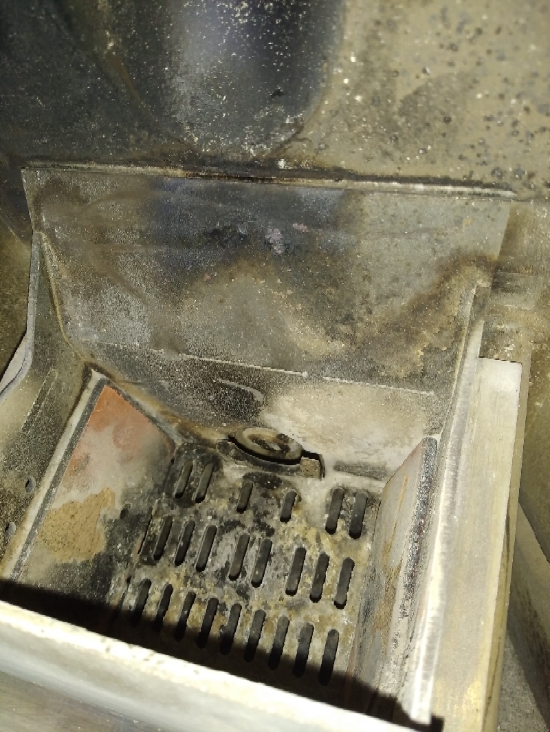

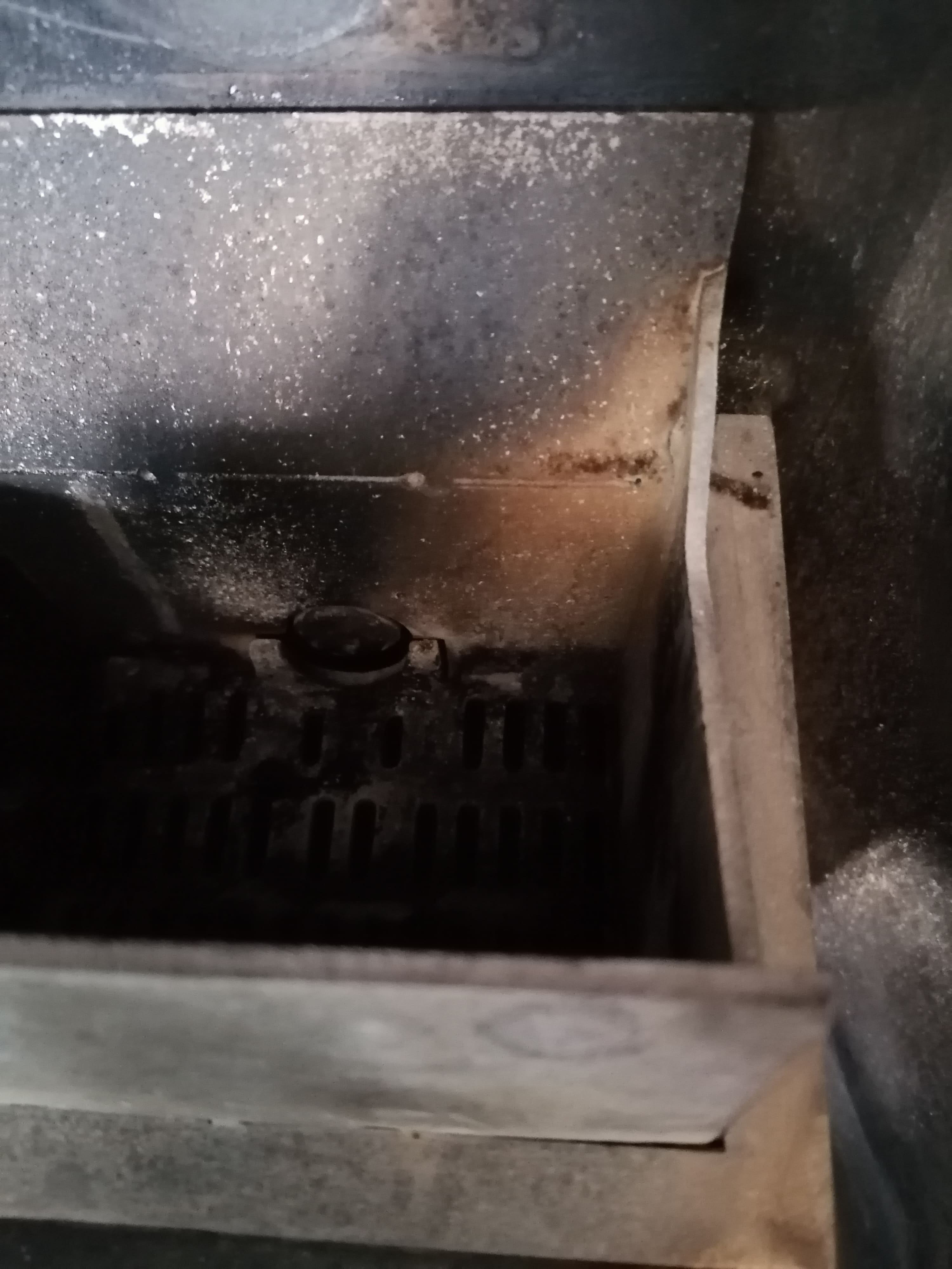

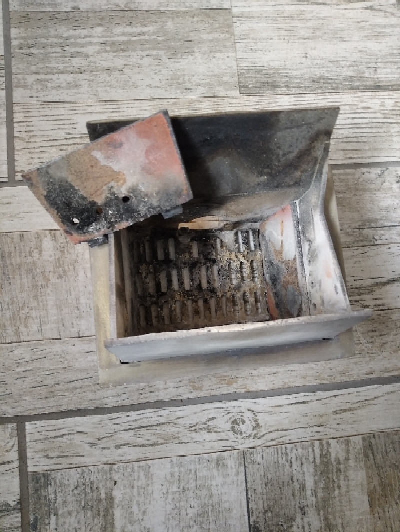

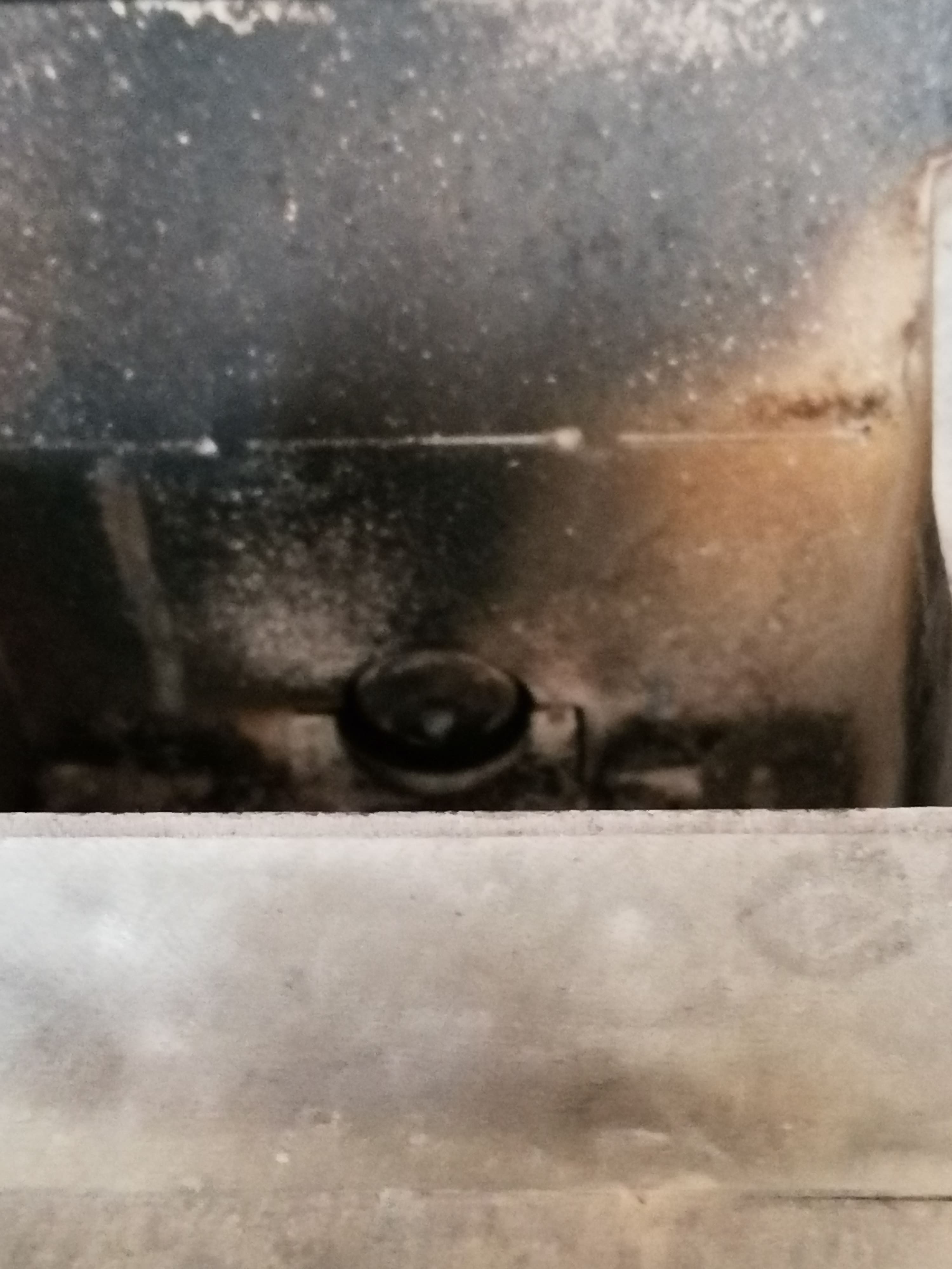

Запалката идва по-високо от дупката на кошницата, която е предназначена за нея и резултата е, че или трябва да надигнеш кошницата, или да направиш дупката по-голяма. Аз винаги надигам кошницата, до сега не съм имал проблеми, не съм и знаел че не е правилно да е така. Сега какво трябва да се направи, да направя дупката по-голяма или да видя дали мога да сваля запалката?

нед мар 01, 2020 10:39 pmpi6ligara написа: ... Аз винаги надигам кошницата, до сега не съм имал проблеми,...Аз също надигам кошницата, на мен не ми харесва разширяване на дупката. Още повече, че е в гаранция.
Мисля си, дали да не замеся малко шамот и да наместя кошничката. Пък шамота, колкото изкара.
Само разбуних духовете с тези мои претенции
нед мар 01, 2020 10:59 pmbmahob написа: ... уплътнение от азбестово въже ? За да уплутнява към леглото?Няма.

Всеки си е прав за него ,според мен нещата са излезнали малко от матрицата ,трябва да се пипнат и стандартизират ,не може тази кошница да се мандахерца и да има възможност да се слага така и сака .
Кошницата идва извадена от леглото си -и както я мушне инсталатора ,или клиента така ще седи при първо палене ,след това може и жена да е собственика който ще обслужва камината -как биха я поставили правилно а .

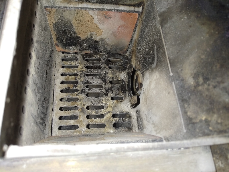

и моята иска да се разшири отвора за запалката отгоре но после отдоло ще остане голямо разстояние и има опасност да падат по дребни плети под кошничката,като я наместя да легне плътно отдоло запалката остава малко навътре и отделно остава малко разстояние между задния край на кошницата и стената на водната риза

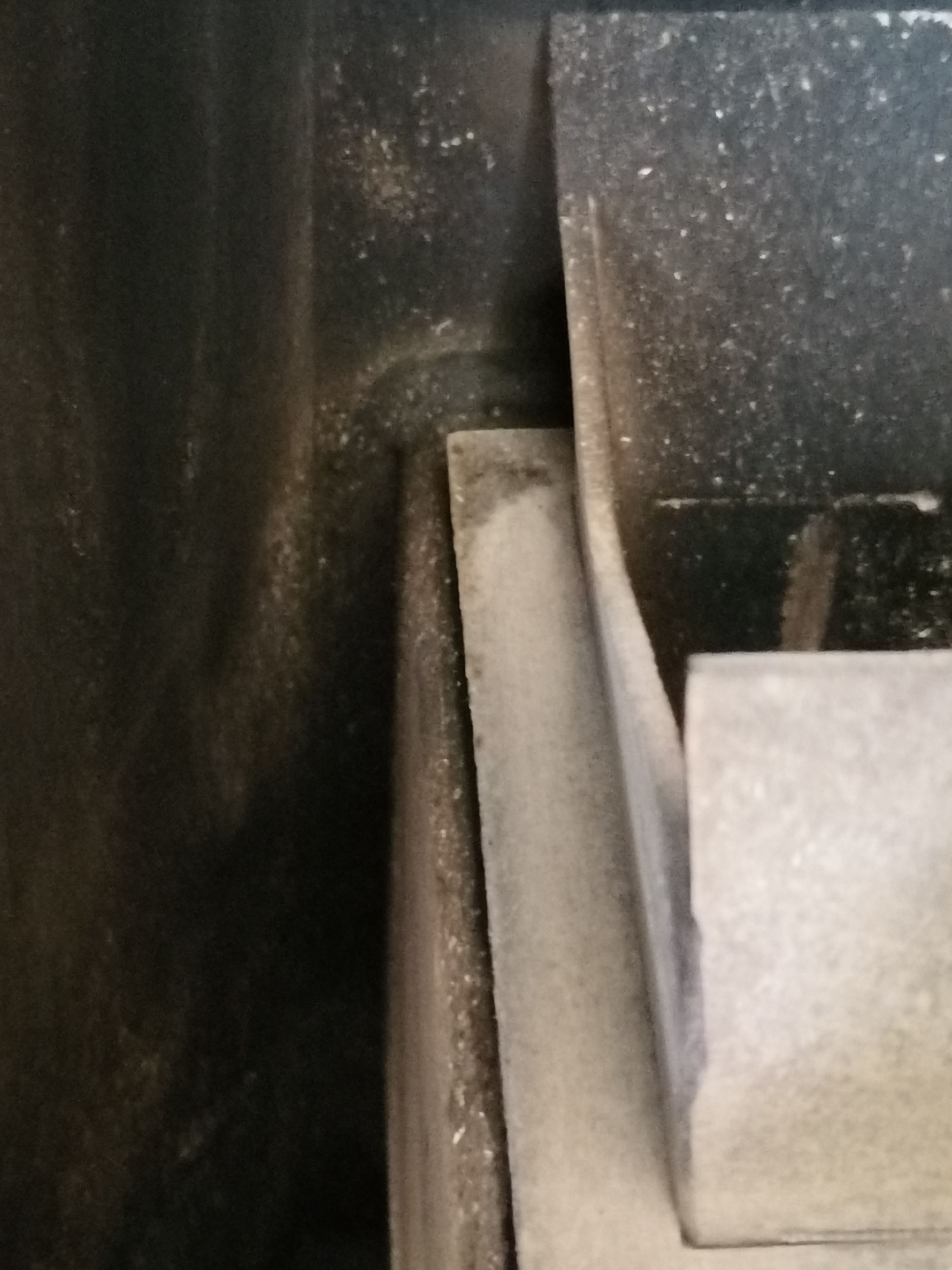

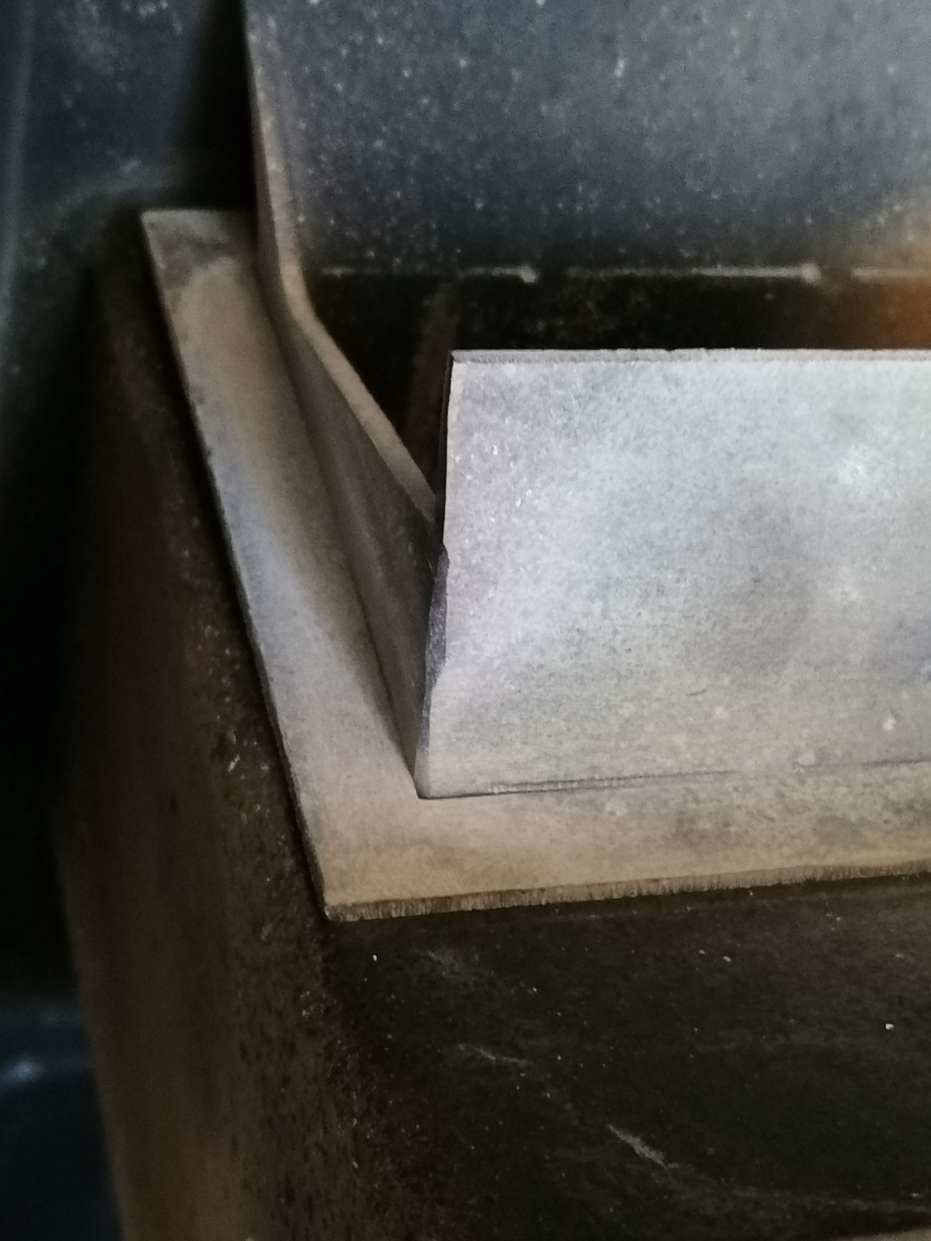

Назад в темата filmatoplo даде съвет за намаляване ширината на кошницата, за по-стабилен пламък, когато камината работи на ниски мощности, съответно с малки количества подавани пелети (Р1, поддържане). При мен след достигане на зададената температура работи на поддържане и Р1 дори в студените дни, така че реших да пробвам. На снимките се вижда как съм добавил две пластини (наръждавейка няма, така че са от ръждавейка
) под наклон от двете страни на кошничката. Направих ги да се пъхват във 2-я ред прорези за въздуха без да има нужда от заварка и мога да ги махна винаги. Определено има положителен ефект. Естествено намалих малко дозата за палене и за Р3. На снимките се вижда и как стои запалката при добре прилепнала към основата кошница. Вижда ми се по-добре от снимките от предните постове. Камината е 16-ка 2018г. Нещо са променили матрицата на кошниците и отвора за запалката е изместен.
