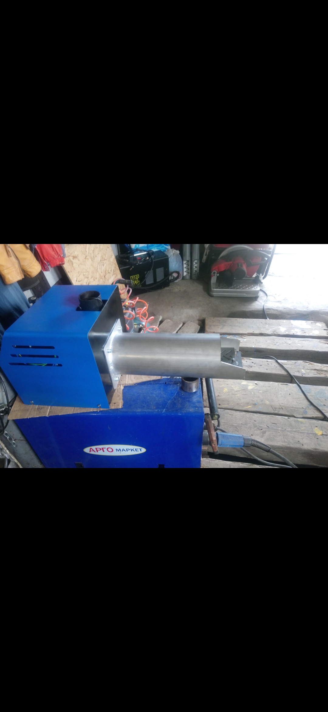

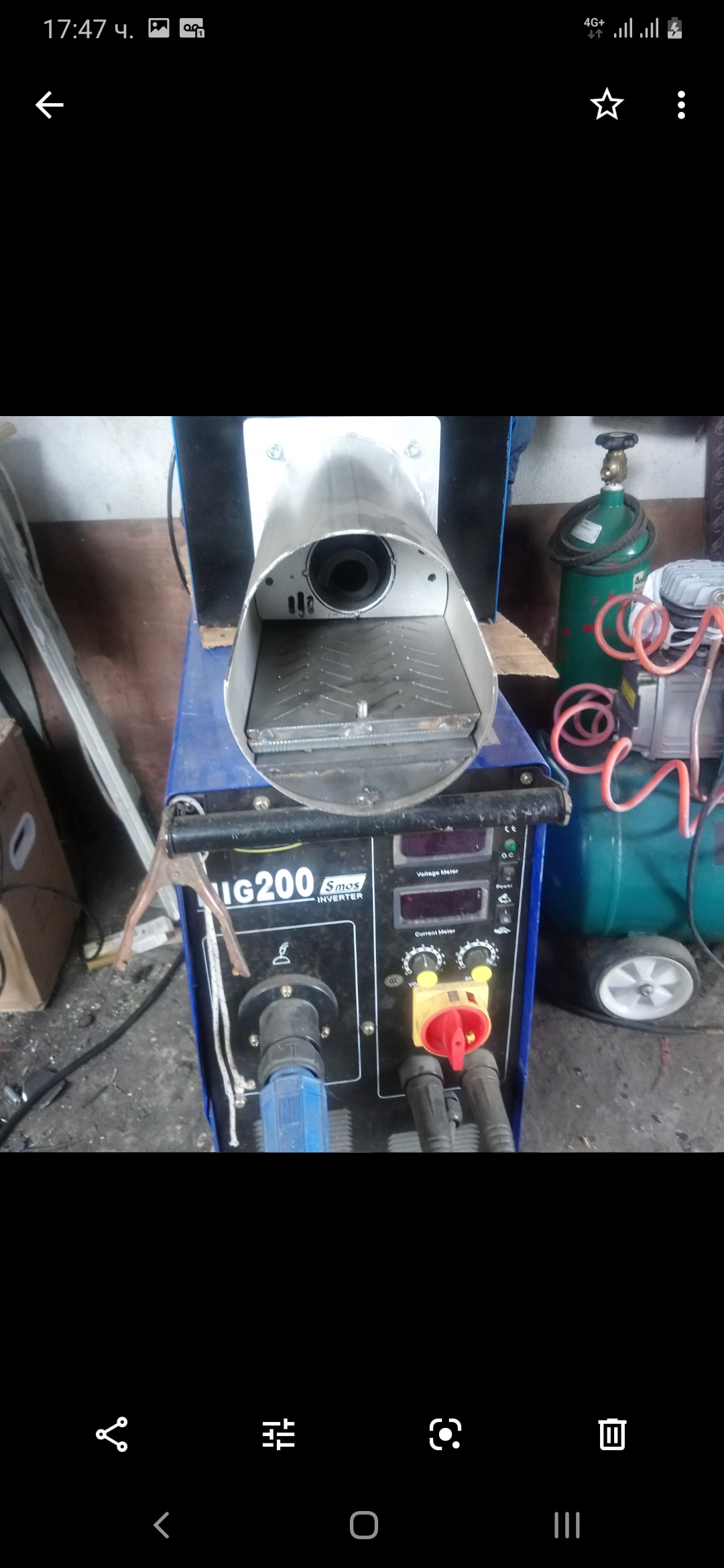

Не му ли е плитка в дълбочина камерата на този котел за тубусна горелка

Няма да издуха пелетите. Дори и с вентилатор на максимум обороти това няма да се случи.
С тази горелка няма да има проблем с бучки ми се струва. Папкала ли е пелетчета от Попово 8 мм? Има ли обратна връзка за сплъстяване в буци?
Имаше една прескъпа полска горелка рево нещо си, дали не беше на костразева. Пасти да яде полската.

вт яну 14, 2020 5:17 pmphantom_ написа: Радвам се че сте доволенСнимката е още от пуска. В момента шнека не е позициониран така, защото на втория ден се задръстиА вие ли си я монтирахте,че малко шнека не е позициониран много добре,и е възможда да задръсти маркуча.

По добре ще стане ,пламъка ще ходи нагоре .

За пламъка зависи от котела в който гори.Пелети не падат по принцип (освен ако подаването не е повече)защото горивната камера е 17см.Вентилаторът не може да ги издуха защото е стандартен на ebmpaps 110 кубиков.Аз съм с такива Поповски пелети 8мм. и другите тук покрай мен,никой не се е оплакал за буци.

Не че ще защитавам ,едно да е ясно -горенето на пелети не е точна наука ,така че -и буци и пепел ще има при определени условия ,но -възторг пред хората които осъзнавайки и изхождайки от това са се захванали да улеснят до колкото е възможно нещата -правейки например тази горелка ,освен това -я доусършенстват
.Живот и здраве ще и направя обзор.
