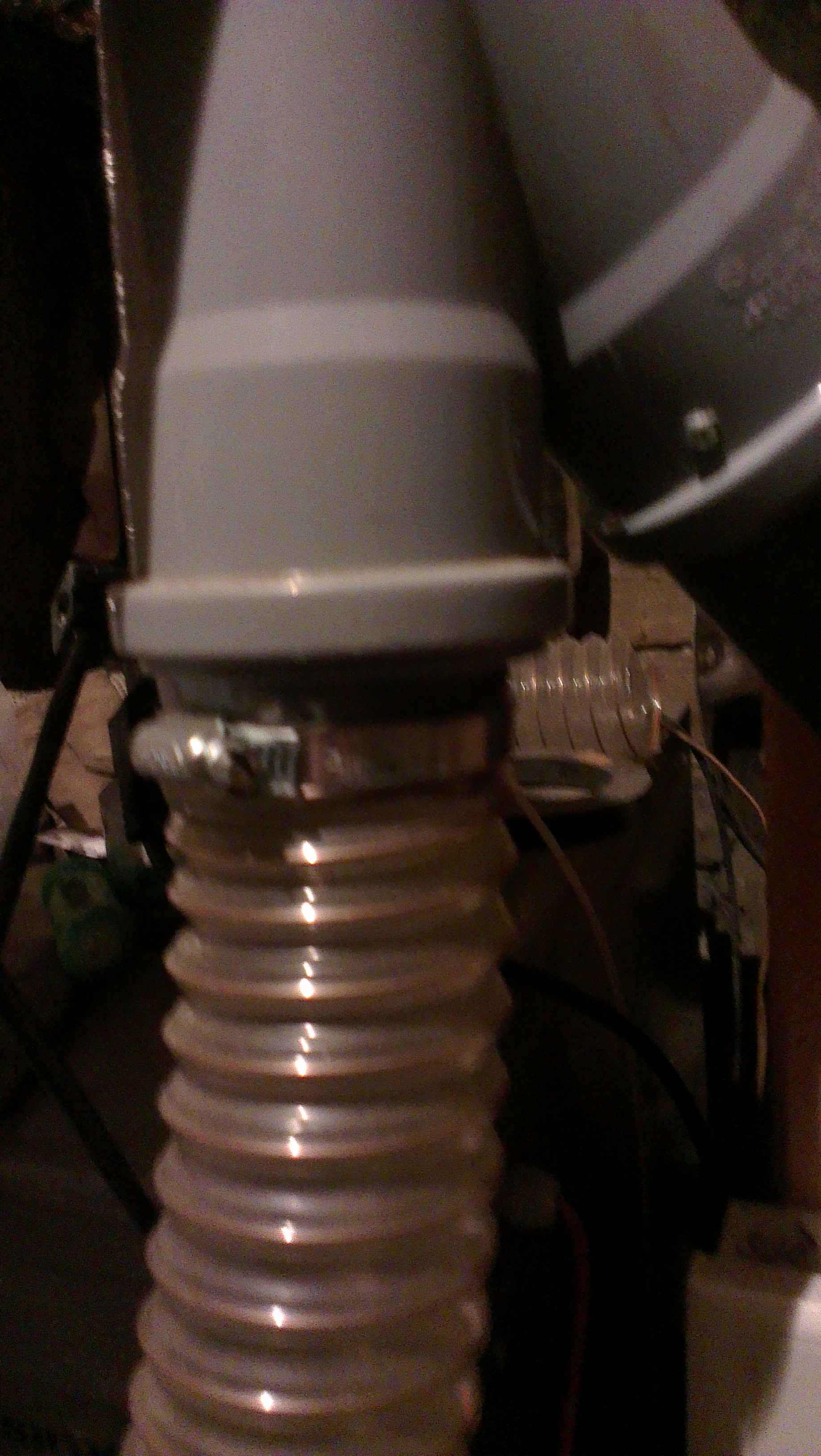

Здравейте малко помощ, ако е възможно. От една седмица съм запалил и аз горелката обаче на два пъти големият ми шнек спира ( има захранване към него обаче на края на тръбата се задръства и моторчето не може да смогне) трябва да го разклатя да изпопадат малко пелети и се оправя, но това не е работа. Дайте ми съвет какво да правя?
Evgeniy
- Мнения: 1331
Това при мен се случва с малко по-дълги пелети. И причината не е в пелетите, а в спецификата на смотаните ВиК части на шнека - непосредствено след отвора за падане на пелетите от шнека към маркуча има редукция, която е склонна към засядане на пелети.
След като ми писна да го потръсквам или човъркам, просто извадих елемента, загрях го с горелката и с едно бурканче от бебешки храни го разширих да няма свивка там, а да падат свободно пелетите. Е изрязах една част от него.
И се получи това:
Оригинал:
Преработка:
И се получи това:
Оригинал:

Е мерси за отговора и снимковият материал, още утре ще си поиграя.
димитар кисиов
- Мнения: 263
Махни гумичката и изрежи последния пръстен от пвц прехода аз го правя това на всички шнекове и нямам дертове
