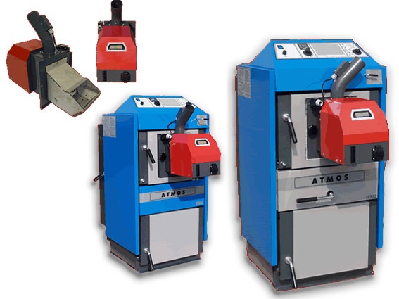

С малко късмет си намерих горелка Greyko rb20 на много добра цена и за сега искам да помоля за помощ само по два въпроса.Котела ми е Atmos dc25s и мисля да монтирам горелката на долната врата, а въпросите ми са:
На малкия или на големия фланец е по добре да се монтира главата?
Махнах керамичната дюза от котела и отдолу се показа това на снимката, трябва ли да изрязвам тази ламарина която е играела ролята на стойка за дюзата или отвора е достатъчен?
шоп - майстор
За пореден път пиша, че на атмусите колегите от чехия и полша горелките им ги монтират на горните врати. Който е запознат с теорият на пиролизата ще ме разбере.
В бг монтажници и колеги от форума като филматопло ги монторат на долната врата. Аз не бих пипал и развалил атмус, който гори ефективно евтина дървесина за да му слагам скъпа горелка с гориво още по-скъпи пелети със съмнително качество, но би заложилл на опита на чуждестранните колеги.
