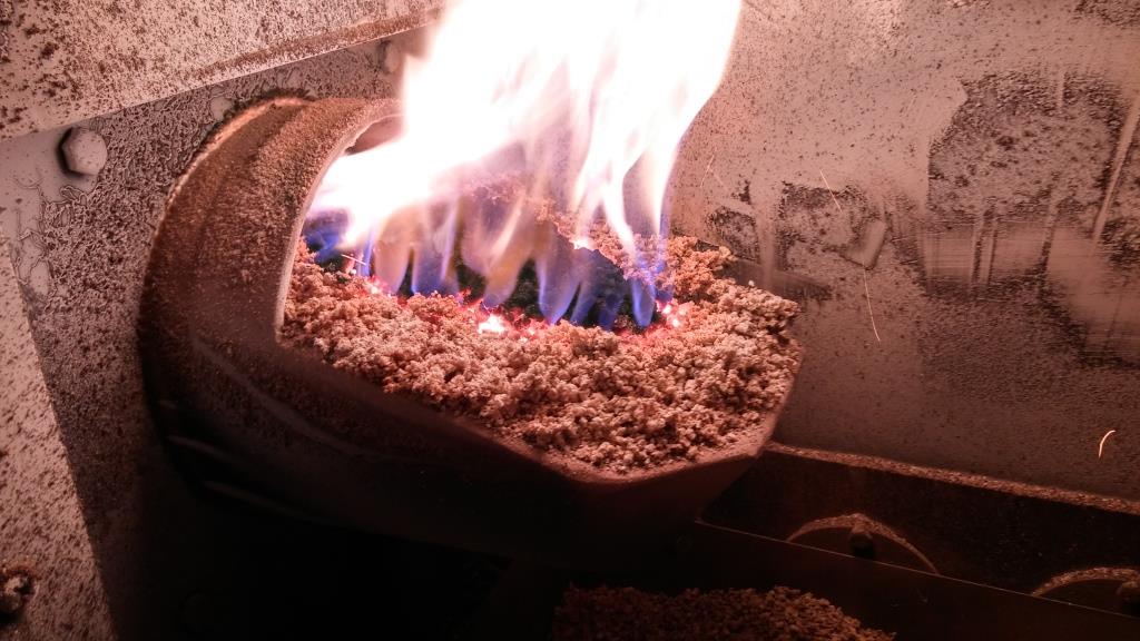

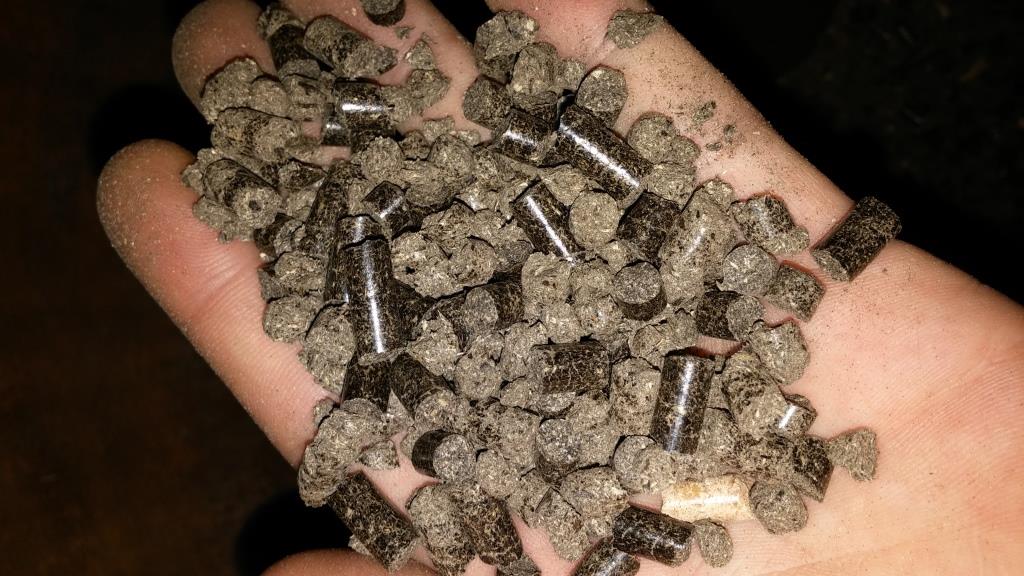

Котела и горелката са на Грейко 32KW-я, пелетите ми се струват учудващо малки(дребни) сравнение с дървесните които горих преди това или може би са кофти партида и са натрошени много. Настройките са си фабричните P3 8.5/45 цикъл /46 въздух P2 4.5/45/43 P1 3/45/40

Ужас намаляй бързо подаването наполвина .на трета степен 4 , на втора 2 , на първа 1,2 . цикъла за сега да седи така , въздха не намаляй повече от това , увеличаване може според това как горят пелетите .Но за да бъдем сериозни -трябва да ти я види някой който разбира , този който ти я продаде не разбира ли :wink: .

Може и някой простотия на изръся :) но ако намаля на половина не и ли свалям така мощноста? Ето и снимки. При дървесните определено по напред горяха и въпросната подкова беше по тънка.
LazarGanev - "Велик майстор"
Увеличи въздуха на 50% за Р3

Той не е казал колко киловата е горелката а само котела.Според мен наполовина не е ли прекалено.Вие сте разбирачите, но за мен само трета степен трябва да намали малко и то зависи каква големина е горелката де.
Все пак са слънчогледови пелети.
Между-другото я си премери колко пелети ти пуска като грамаж за определено време.Филма е обяснил как малко по-назад, мисля.

С дървесните работеше нормално на 2 степен сиреч достигаше ми мощност за консуматорите. Нагласил съм го на 75гр. и тя като си премине на 2 степен плътно си ги държи 66гр.(консуматорите са ми някъде към 18КВ мощности). Горелката е РБ30. Тука също си тръгна нормално със заводските настройки но след час два почва да затлачва и губи пламъка. Иначе с тези пелети засякох пуска 26.600кг на час.

Колко пуска? РБ30 трябва да пуска към 7кг/час на мощност 3!
