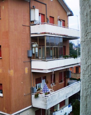

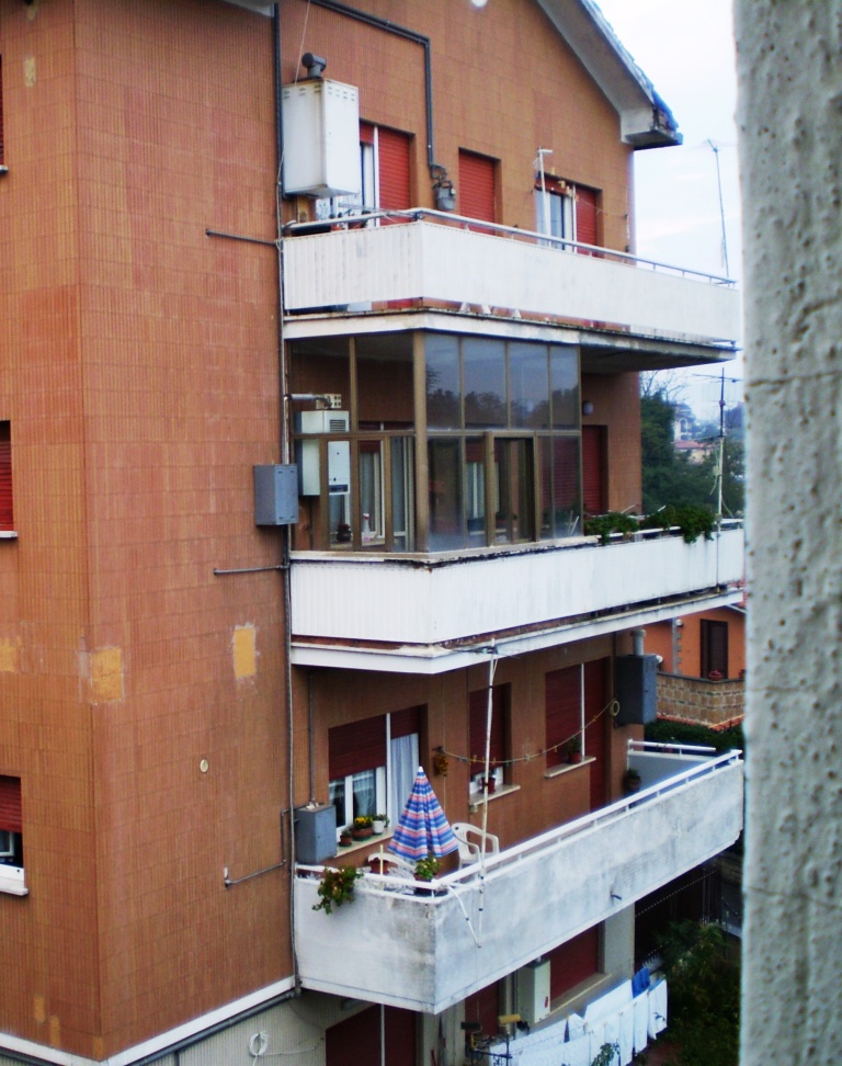

tretre написа:И в Италия вали сняг. Казах че ги слагат в някакви кутии метални, въпреки че имаше и директно монтирани на терасата. Що се отнася до спирането на газта, не ми се е случвало за 8 години. Разбира се като спре тока спира котлето, но мисля че UPS решава проблема. Според мен по-скоро въпросът е дали има повече топлинни загуби котлето на терасата, от колкото дали би могло да замръзне. Разбира се има вариант да се шумоизолира, но според ситуацията.Не ми обяснявай за Италия колко и кога вали сняг и до какви минусови градуси падат и за колко време.
То там кат завали сняг дето ние му викаме че все още се кани си е природно бедствия. На работа не се ходи колата не се изкарва щот станало много страшно...
Да падат до около минус 4-5 за една нощ и толкова. Те и ВиК инсталациите си ги правят външни но разчитат точно на това.
Това в лявата страна на картинката не е газова тръба а си е за вода. Снимките са правени малко по на север от Рим. Щото по на доле и котлета почти не им трябват.

Не разбирам за какво се дърляте
-има котли за външен монтаж като този http://10370.bg.all.biz/stenen-kombinir ... azh-g65410 и по нагоре беше споменато че могат да се слагат в бокс.
