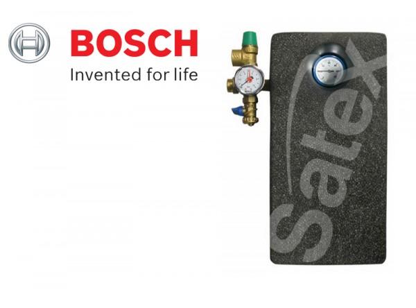

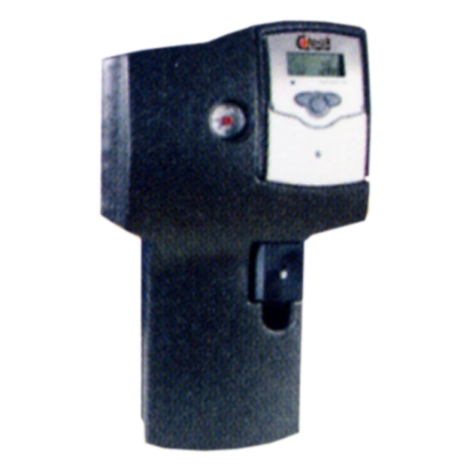

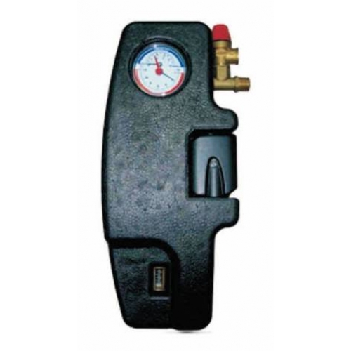

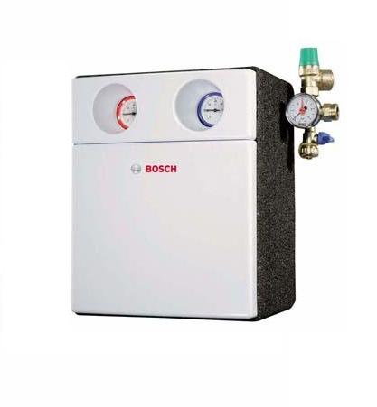

Имам няколко помпи изолирани с около 10 см полиуретанова пяна. Няма никакъв проблем с прегряване. Обикновенните помпи Грундфос за парно им дават работна темп. до 95 градуса. В моите солари повече от 75-80 не държа. Ако видя такива градуси - веднага добавям още един бойлер и проблема е решен. Моторите на помпите са направени да се "охлаждат" и от флуида. 2,5 кг чугун се явява сериозен топлинен акумулатор и температурата на мотора и турбинката е изравнена. Ако имаше проблеми - нямаше да има помпени групи в изолационна кутия.
П.П Както Лазар каза, системата на bialk ще дига най-много до 70 гр. и няма да се скапе помпата. Иначе недолюбвам бойлери, които не са от неръждавейка с неръждаема серпентина.
