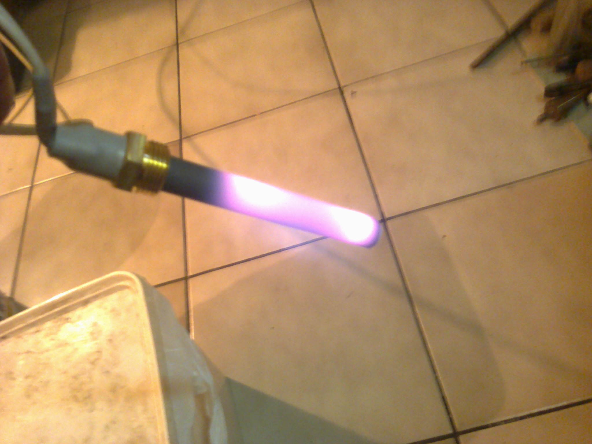

andro440 написа:
колко време би издържала -керамична е !
filmatoplo написа:
Ами това продължава докато запали и фотосензора не види пламъка поне 10 секунди и загася запалката.
Еееее, колко????Да не е господ да знае!Керамичните запалки са най-издръжливи от всички други, при положение че се обдухват и с въздух по време на работа, ще изкарат много паления.НО, мое мнение е, че зависи и от захранващото напрежение, какво имам предвид, ако трафопоста е наблизо до къщата напрежението което идва може да стигне и 400V в редки моменти.Точно едно такова напрежение много скъсява дълговечността на всеки един нагревател.Все пак зимата има големи товари и напреженията падат и всичко е в норма, или би трябвало!

тази запалка би трябако да има някакво време ,което ако се надхвърли ....да е вече в критично състояние ,нищо ,че се обдухва -и нека да дават коментари, само хора ,които са държали в ръцете си такава запалка и са я тествали ,защото имам усещане ,че някоии ,дори не са я виждали на живо а пишат глупости !
geniya - специалист
andro440 написа:
Ако визираш мен да държал съм такава запалка, че е здрава, здрава е, но има едно НО.Винаги може в най-неподходящия момент да изгори.За напрежението от трафопоста за което съм написал е истина, и това скъсява живота и!Това важи ако си от първите абонати на изход НН от ТП-то!В къщи напрежението е стигало до 248V, aко не вярваш да ти снимам?
Ето:
■Working Voltage: 120 VAC/ 220VAC
■Power 150, 170, 200, 230 (W)
■Dimension of product
Existing Sample:OD10.5*ID6.2*90MM,Holder Size:D17.5*35MM
■Ready to fit solution: High temperature heating element in temperature-resistant
ceramic socket
■Air can flow through and around inside and outside of heater
■Element temperature: over 1000 °C in permanent and alternating operation, for a
short time up to 1200 °C
■Lifetime up to 100,000 heating cycles, depending on operating conditions
■Oxidation and corrosion-resistant
■Ignition through air heating: Due to extremely high heater temperature and ideal
geometric conditions, air is heated in a very short time to very high temperatures –
the ideal ignition blower!
■Igniting wood chips, firewood, coal bricks or other biomass (corn, etc.) is possible.
