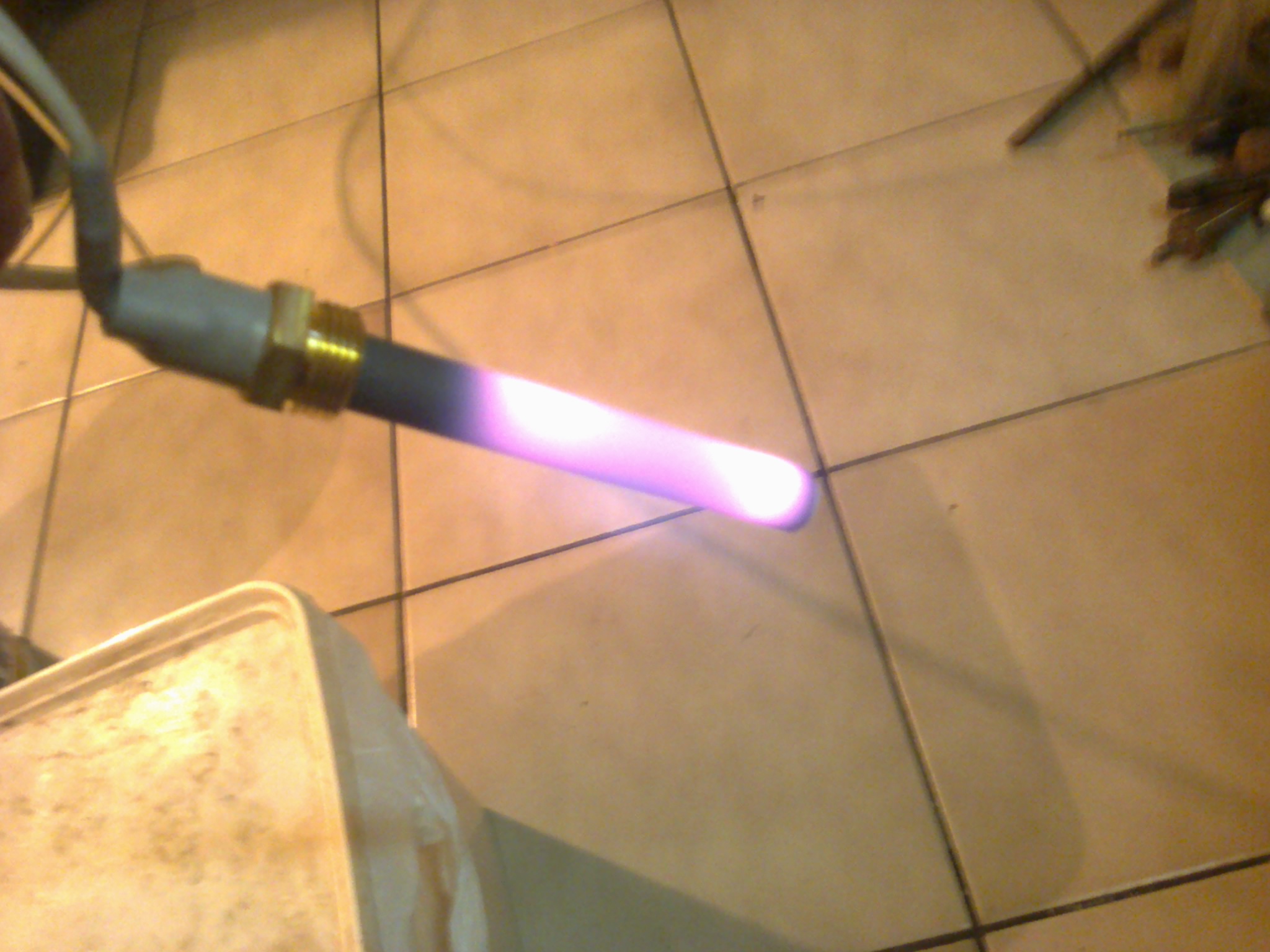

andro440 написа:колко време би издържала -керамична е !Еееее, колко????Да не е господ да знае!Керамичните запалки са най-издръжливи от всички други, при положение че се обдухват и с въздух по време на работа, ще изкарат много паления.НО, мое мнение е, че зависи и от захранващото напрежение, какво имам предвид, ако трафопоста е наблизо до къщата напрежението което идва може да стигне и 400V в редки моменти.Точно едно такова напрежение много скъсява дълговечността на всеки един нагревател.Все пак зимата има големи товари и напреженията падат и всичко е в норма, или би трябвало!filmatoplo написа:Ами това продължава докато запали и фотосензора не види пламъка поне 10 секунди и загася запалката.
