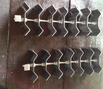

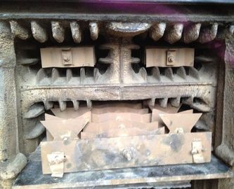

Отвътре
Отражатели които са плътно прилепнали към стените на котела
- ламаринки в горната част, с "турболаторите" зиг-заг резултатите ми не бяха добри, а тези намалиха Тдг и събират прашилката.
- допълнителен фотосензор.
Друго за сега нямам, но ще се радвам г-н Н. Ганев да сподели за неговите глезотийки, както и инж. Евгений (знам че има)

отражатели
ламаринки
